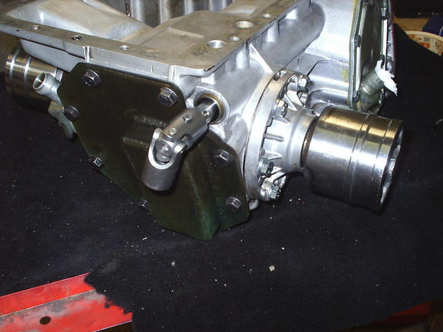

      Nu är det såhär att jag ska bygga stum växelförarled.. men nu ställs jag inför ett intressant problem, det finns ju 2 längder på dessa.
      VIlken ska jag måtta efter, och varför?
      bifogar en bild på dom båda olika
        maj 20, 2012 kl. 16:20 #190719
        Det finns även 2olika längder av stången som går till spaken 😉
        Den skillnaden är precis som det syns på din bild.
        Jag löste problemet med delar från 9000 (långmotor) som har samma dimensioner.

            Då vet jag ,lång ska den vara! Tackar 🙂

              juni 3, 2012 kl. 15:32 #191001
              Såhär vackert blev det. en gammal växelförarstång fick sätta livet till =)

                            juni 11, 2012 kl. 08:43 #191233
                            Så själva leden är sprintad/tappad i båda ändorna?
                            Kan den som sådan demonteras enkelt och kvickt, eller måste spakstället lossas?
