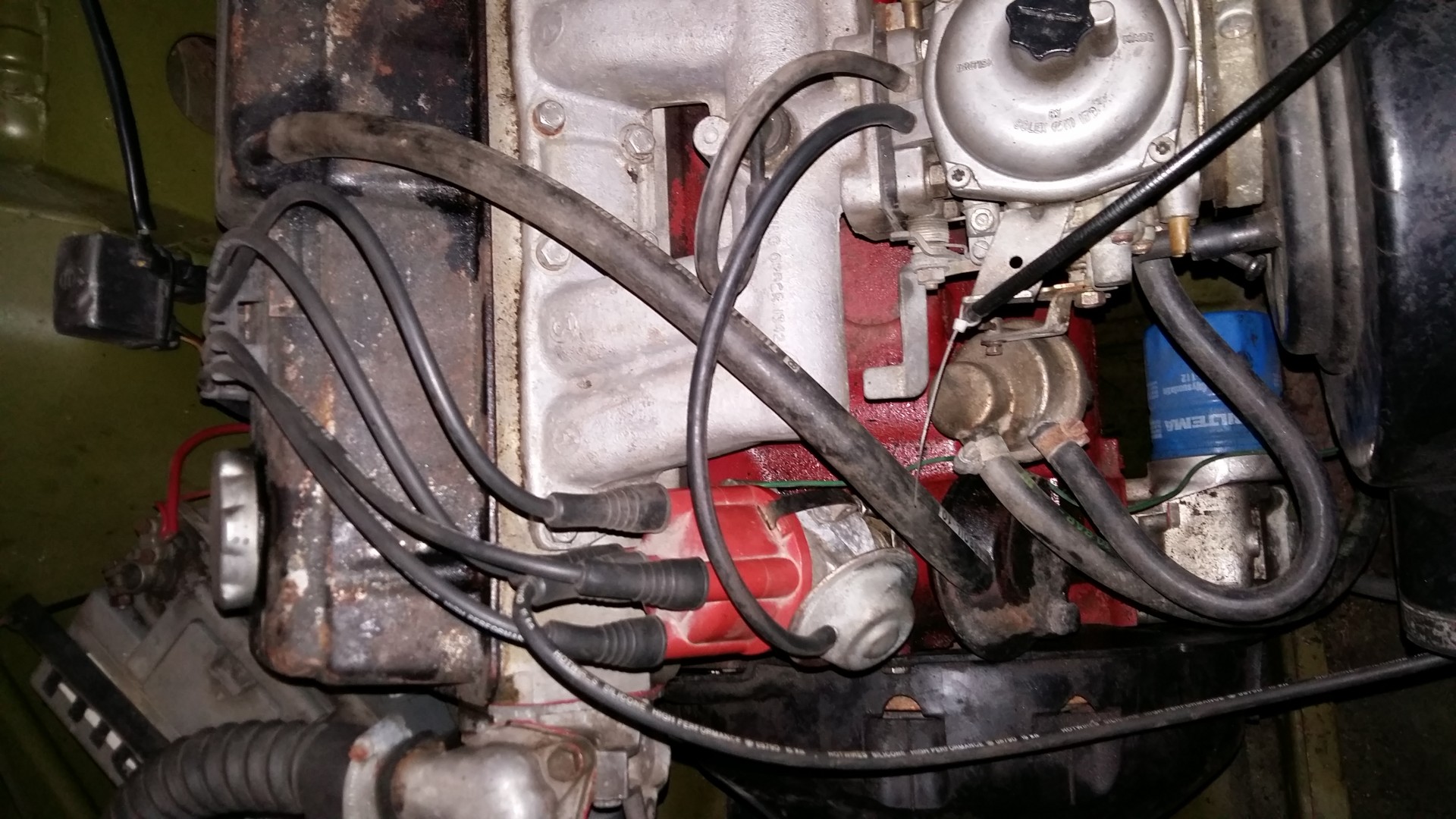

    Sist, men inte minst bifogar jag en bild. Vad föreställer den grejen som är nedanför vakum-lådan vid fördelaren? Det satt en slang från toppen dit när jag köpte den. Men på polarns 99 från -76 så går den slangen till luftrenaren istället. Och istället för den där mojängen så sitter där bara en platta med två bultar, som förberett för att det skulle vara en sån grej som jag har. Det är alltså den svarta runda grejen med en pip som går upp ur.

    Det med generatorn är väl att laddningen är lite si å så. Brukar ju lysa på tomgång men svagate ju mer man varvar.
    Mojengen då… det är till vevhusventilationen, det ska sitta en slang där upp till ”smithventilen” på insugningsröret, kan vara därför den går dåligt….
    Senare modellet har det direkt mellan ventilkåpa å luftrenarbehållaren.

    Ah, bra svar. Mojängen hade släng från toppen men mina källor så att den skulle gå till luftrenaren, har satt tillbaks den nu.
    Den går lite kasst när jag kör i stan, så fort det går lite snabbare och jämnare är det bra.

    Kolla bilden i det här inlägget så ser ni hur slangen sitter mellan toppen och den där grejen… är det så det ska vara? Så var det när jag köpte den… Vad är Smith-ventlien egentligen? Verkstadshandboken säger ingenting om någon sån…

    Din vevhusventilation är defintivt felgjord. Någon klåpare måste ha dragit om den.
    I original så ska det sitta en en. s.k. Smithventil på insugningsröret, där du nu har en tunn slang som går vidare in i förgasaren.
    Tanken med vevhusventilationen på denna årsmodell är att ett flöde av luft ska gå igenom vevhuset.
    Flödet startar i luftrenaren och går till flamskyddet på motorblocket (dosan under fördelaren) med en grov slang. Smithventilen är via en grov slang ansluten till ventilkåpan och suger via sin regleringsfunktion rätt mängd gas vid rätt tillfälle för att evakuera vevhusgaser utan att störa motorns gång.
    På din går en grov slang från ventilkåpan till flamskyddet. Bägge ändar är därmed anslutna till vevhuset och den har således ingen funktion.
    Från insugsgrenröret går en tunn slang till förgasarens andra vakuumuttag. Jag vet tyvärr inte på vilken sida av gasspjället den mynnar. Om den mynnar före gasspjället (den andra som går till fördelaren mynnar efter spjället) så ger den tjuvluft in till motorn. Om den mynnar efter spjället är den ansluten till samma utrymme i bägge ändar och har därmed ingen funktion.
    Klart är dock att du saknar vevhusventilation som slangarna nu är dragna.
    Uttaget på luftrenaren verkar ha en slang ansluten men man ser inte vart den går.
    Din bil verkar inte heller ha originalmotorn. den ska ha en Delco-Remy fördelare och din har en BOSCH.
    Att Smithventilen saknas kan bero att dess gummimembran har gått sönder och nya är svåra (omöjliga) att få tag i.
    Lösningen är att endera få tag i en SMITH-ventil eller att dra om ventilationen som på senare modeller.
    Då ska du dra en grov slang från flamskydeet under fördelaren till luftrenaren. Den klena slangen ska då dras till uttaget på ventilkåpan.
    Det ska sannolikt finnas strypningar i nipplarna så att inte för mycket gas sugs in i insugsgrenröret. Kan sitta i den nippel som nu sitter där men inte säkert.
    Du kan ju prova.
    Principen är på senare modeller inte att luft ska flöda igenom vevhuset utan att de gaser som läcker in där ska sugas in i insugningsröret vid låg och mellanlast och sugas in i luftrenaren vid fullast.
    MVH/Gunnar

    Alright. Jag är nästan helt med… 🙂
    Någon smithventli lär jag inte få tag på eftersom man knappt får en träff när man googlar…. så det andra alternativet är att göra som polarn har på sin 99:a… dra slangen till luftrenaren istället.
    Bytt motor? Mycket möjligt… Spännande.
    Det där med slangarna till förgasaren… det låter ju som att det skulle kunna vara problemet, om det blir för mycket luft däråt liksom… fan va man känner sig som ett barn. 😀
