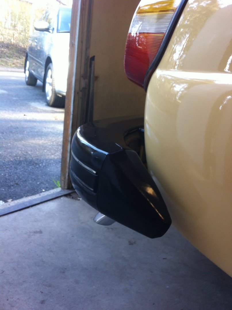

                    augusti 18, 2015 kl. 17:04 #378137
                    Finns massor av lösningar, Kanske även snart i din klubbtidning ”bakrutan”.
                    A&O är att köpa ett dyrare vinylglans, som efter flertalet påstrykningar gör den gamla nötta plasten som ny igen.

                      Riktigt fint!
