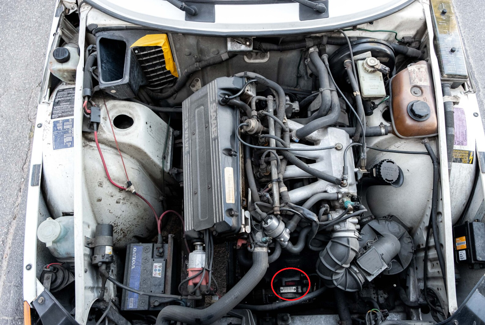

      Men frågan är om du har oljeplugg till lådan. har du inte det blir det krångligare, inte olösligt, men krångligare. för att veta detta kan du fota den lilla röda skylten på bild, den berättar vilken växellåda du har. dom sista versionerna saknar oljeplugg och man får istälelt lossa bakre locket (och byta packning) samtidigt som man hissar upp där fram.
      Untitled

                Tjena!
                Nu har jag äntligen kollat lådan!
                Det står följande på den röda lappen: GM 456 12
                Vad innebär det inför ett oljebyte i lådan?
