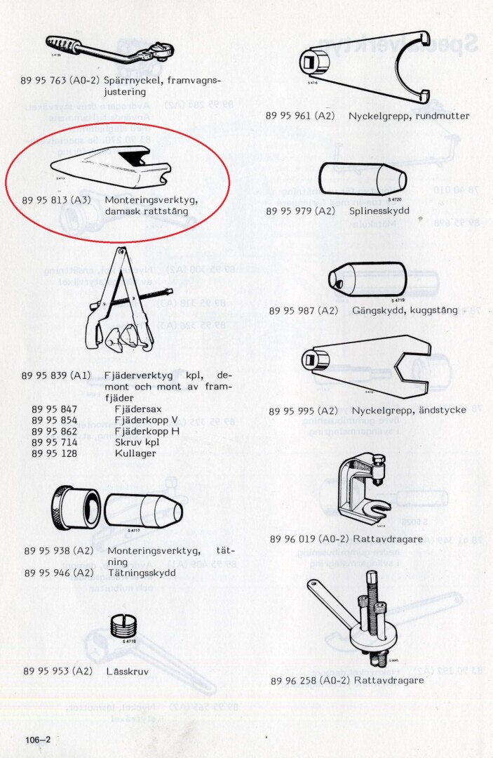

Saab 9-3 Vector Active 2.0t BioPower SportCombi - 2008Jag har två 99-or som båda har trasiga damasker. Adam har nog rätt i att det är för stor friktion mellan damasken och styrstången för att den inte till slut ska gå sönder. Skulle tro att damasken är trasig på många 99-or utan att ägarna vet om det. Om klubben kunde ta fram nya damasker så vore det bra om de var delade. Det ser inte helt enkelt ut att trä på en ny damask när styrstången ser ut som den gör.
Hittade lite info i VHB om hur monteringen av en rattaxel-bälg går till.
För ändamålet finns ett verktyg (89 95 813) som också borde tas fram tillsammans med bälgen och då faller mitt förslag, i föregående inlägg, med delad bälg.Attachments:
