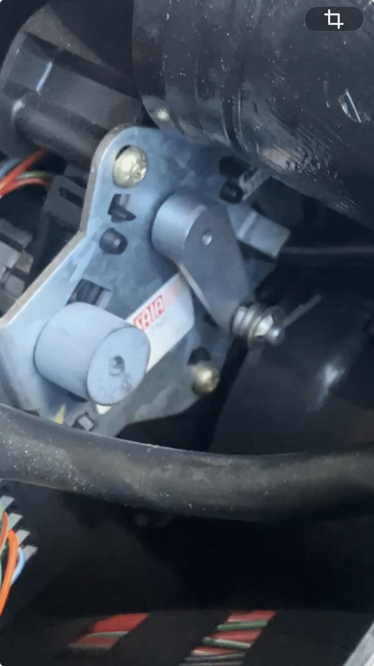

                                Hmmm, nu kanske jag pratar med mig själv, men imman på rutorna har försvunnnit nu när det blivit varmare ute. Men jag har upptäckt att spjället som fördelar luften till rutan / sidorna / golvet inte verkar funka bra utan hamnar i ett läge.
                                Jag skrivade bort instrumentbrädan idag för att se hur stegmotorn som ska styra spjället fungerar. Vid sidan om handskfacket hittade jag den här motorn som verkade fungera OK. Den rörde sig hela slaglängden när jag kaliberarde ACC:n. Men så fort jag satt ACC:n i läget ”ECON” eller ”AUTO” så var armen i ena ändläget, mot gummit (vänster i bild)
                                Är det rätt stegmotor jag tittar på ?
                                Om det är rätt, varför kan jag inte manuellt t.ex. styra luften mot golvet eller sidorna, vad jag kan se vikl den alltid till ena ändläget ? Stegmotorn verkar ju funka mekaniskt, men den får inte rätt styrsignaler.
                                saab-stegmotor
                                mvh
                                Emil
                                Saab 9000 CSE 2.0 -98

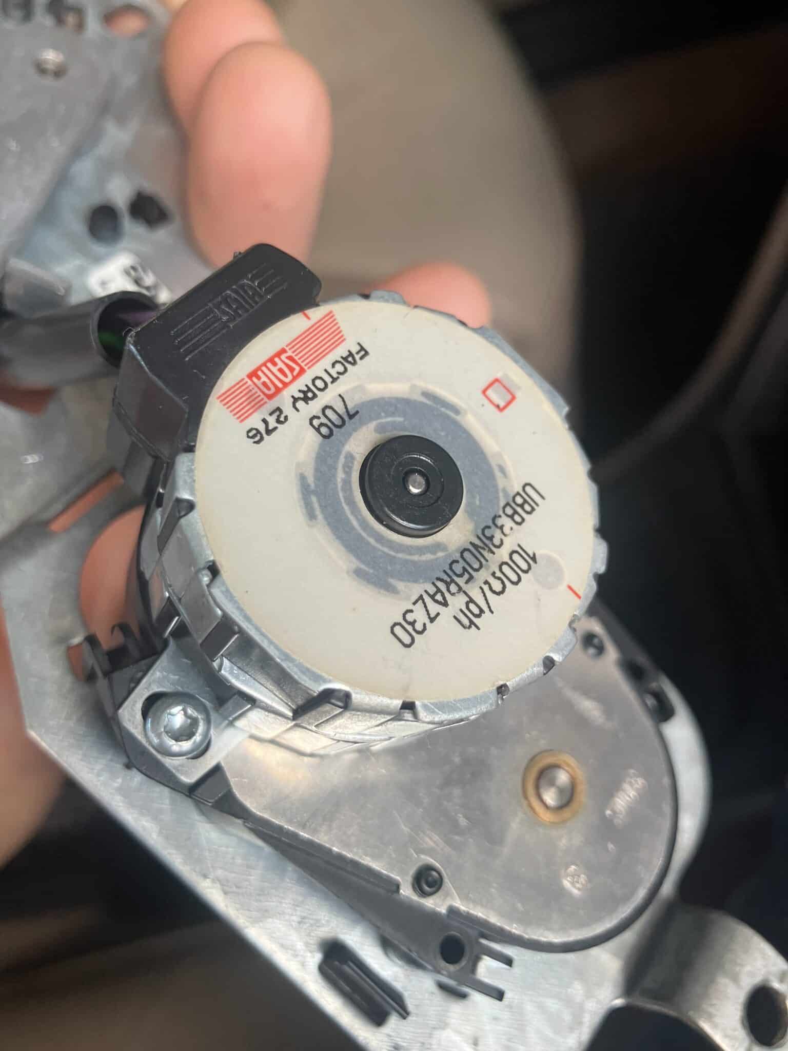

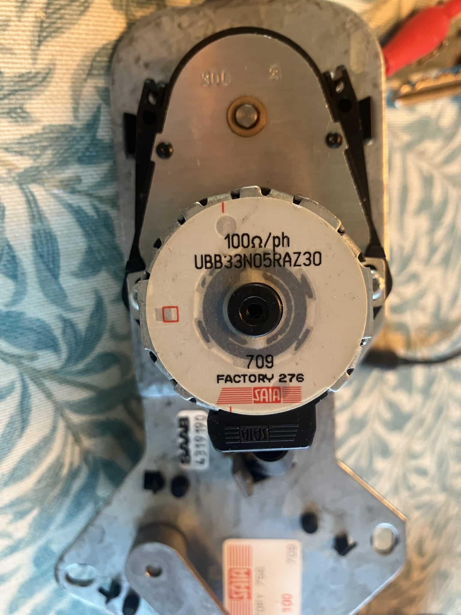

                                  det var stegmotorn till luftförselnkngsspjället (som alltså styr luftflödet till resp. utblås) som var ”trasig”.
                                  Det var axeln i motorn som hoppat ur läge. Det var bara att med en liten tång pressa tillbaka den i läget. (När jag väl fått ur stegmotorn till köksbordet)
                                  Skönt att slippa leta ny stegmotor. Ingen aning om var man kan hitta en sån. Kanske Aliexpress (där hittade jag elmotorer till lås-servona för 30kr/st)
                                  Kolla bilderna så förstår ni med samma ventilationsproblem hur axeln hoppat ut läge.
