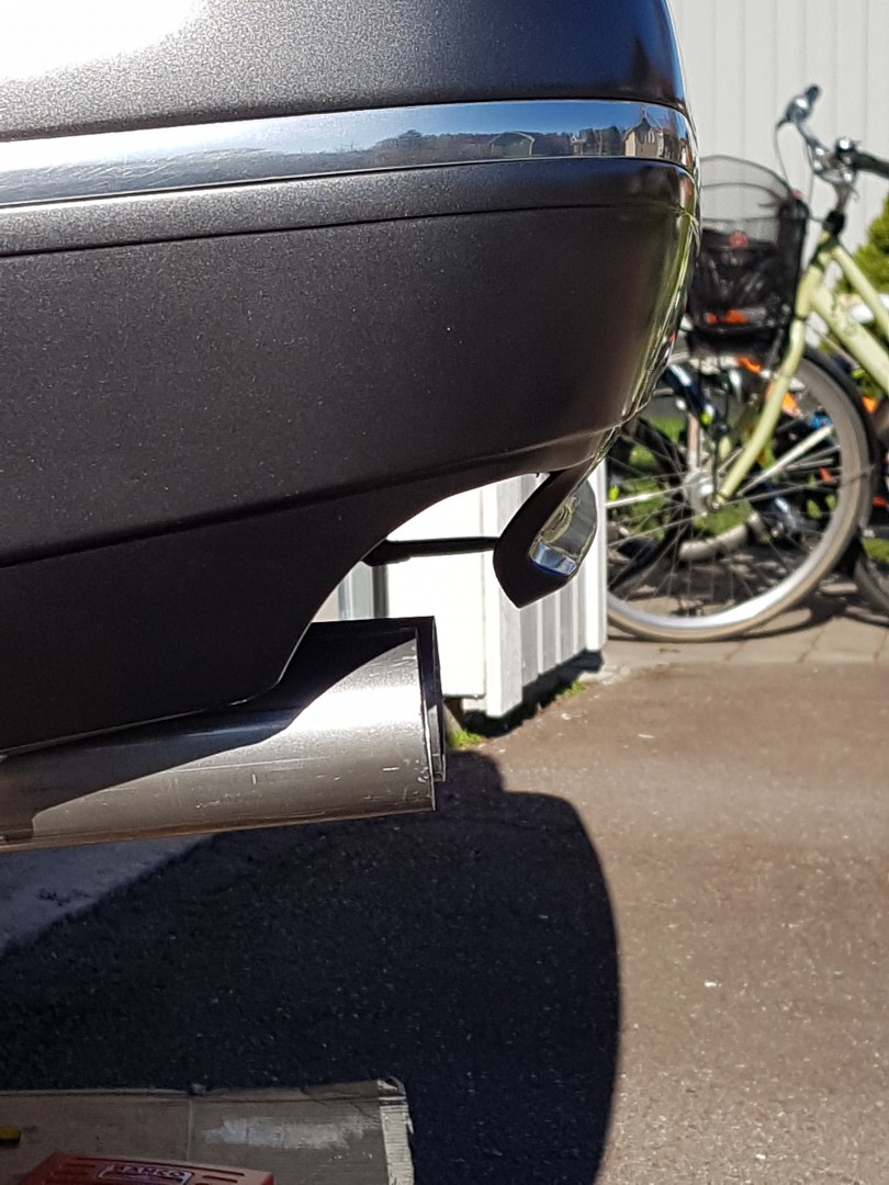

        maj 9, 2020 kl. 19:55 #470371
        20200507_163332-2
          maj 9, 2020 kl. 19:56 #470374
          Transportskadad?

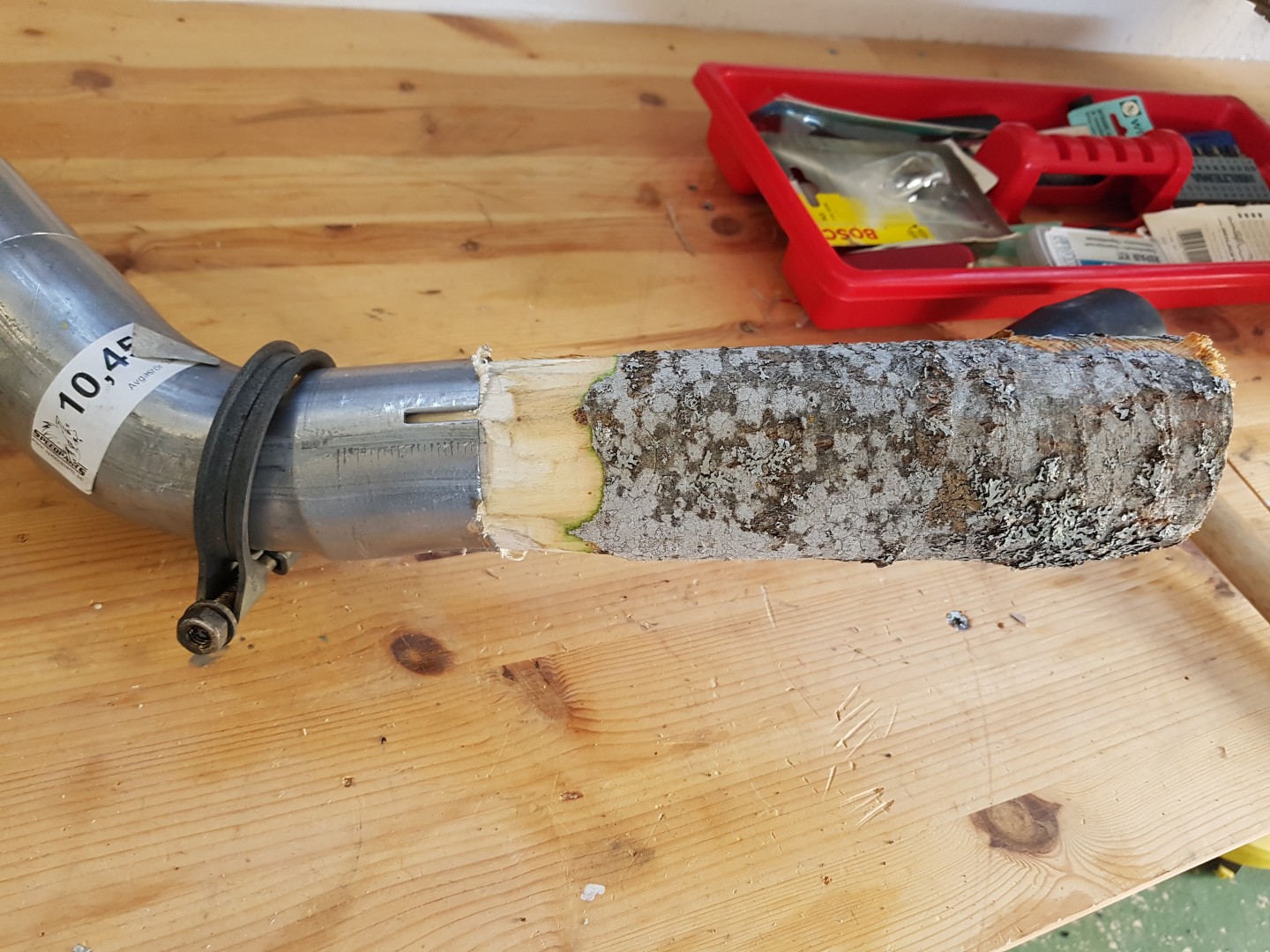

            20200509_080833-1

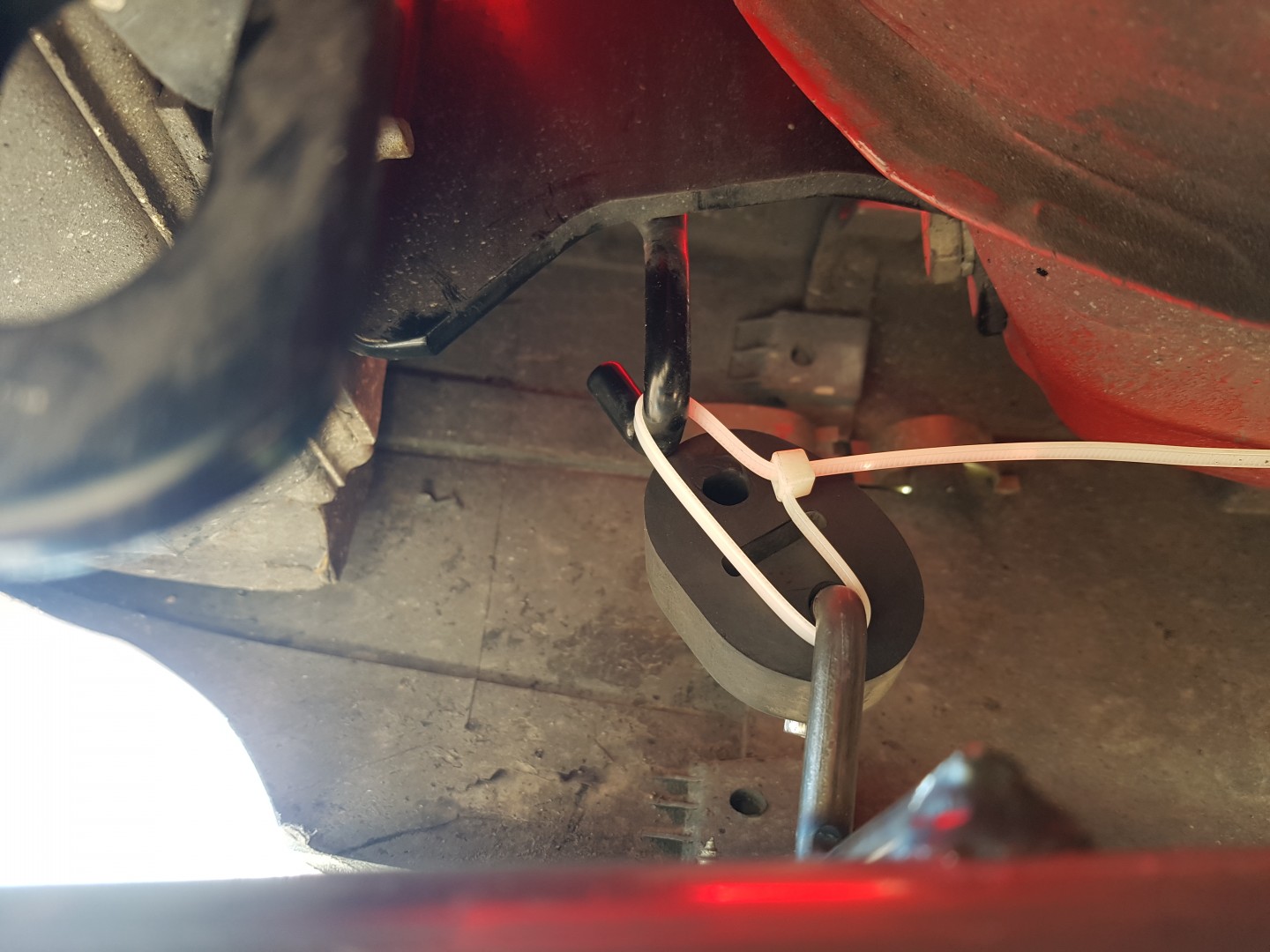

                  maj 9, 2020 kl. 20:08 #470389
                  I längsled på min -91a med airflowpaket:
                  20200509_083624
                  20200509_084343
                  • Det här svaret redigerades för 6 år, 6 månader sedan av Mathias.

                    maj 9, 2020 kl. 20:13 #470393
                    Sidled (med hjälp av ett litet spärrskaft) och höjdled med ursprunglig avgasupphängning:
                    20200509_084427
                    20200509_084430
                      maj 10, 2020 kl. 07:29 #470411
                      Meeen jag gillar inte det här stuket.
                      Jag är ute efter det här:
                      Lånar bilderna av Sjöan, säg till om det inte är ok!

                        maj 10, 2020 kl. 07:35 #470417
                        Irriterande dålig passform på många eftermarknadssystem
                          maj 10, 2020 kl. 07:36 #470418

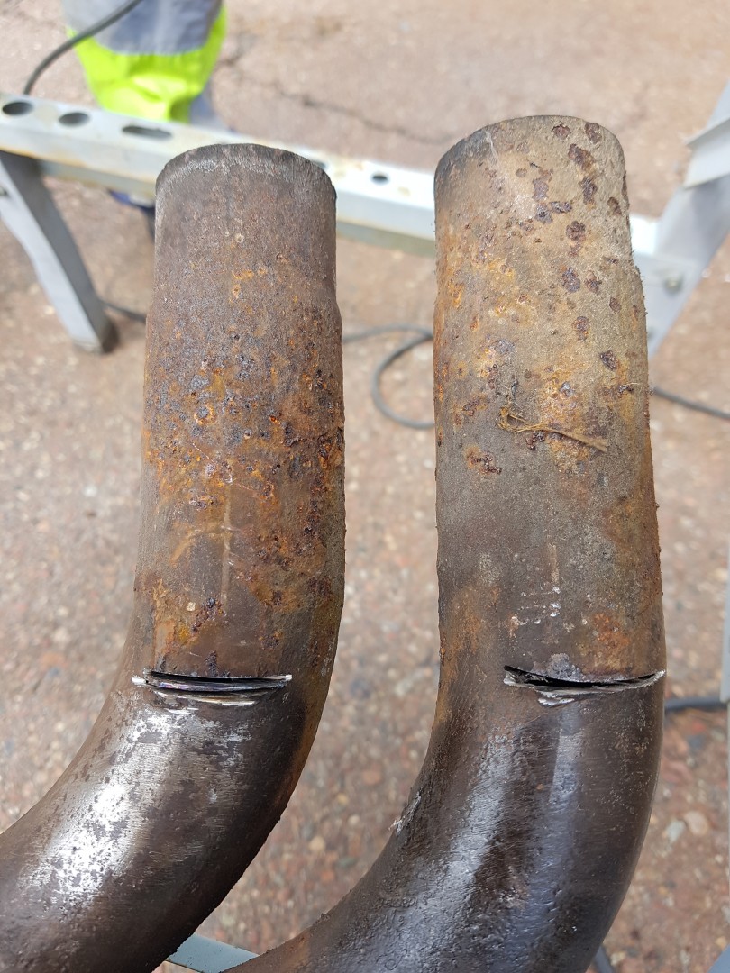

                          Till min hjälp har jag ett 9000 orginal tillbehörssystem som sett sina bästa dagar men där ändrören/hylsorna bör gå att använda.
                          20200510_074101
                          20200329_160615
                          20200329_160625
                          20200329_162251
                          Efter lite Autosol:
                          20200329_170016

                            maj 10, 2020 kl. 07:58 #470428
                            Den hagelbössan såg inte frisk ut i avseendet gällande passform. Det ska inte sitta så långt in. Men det kan beror på hur resten av systemet sitter och är monterat en gång i tiden. Hoppas du får till det till slut.

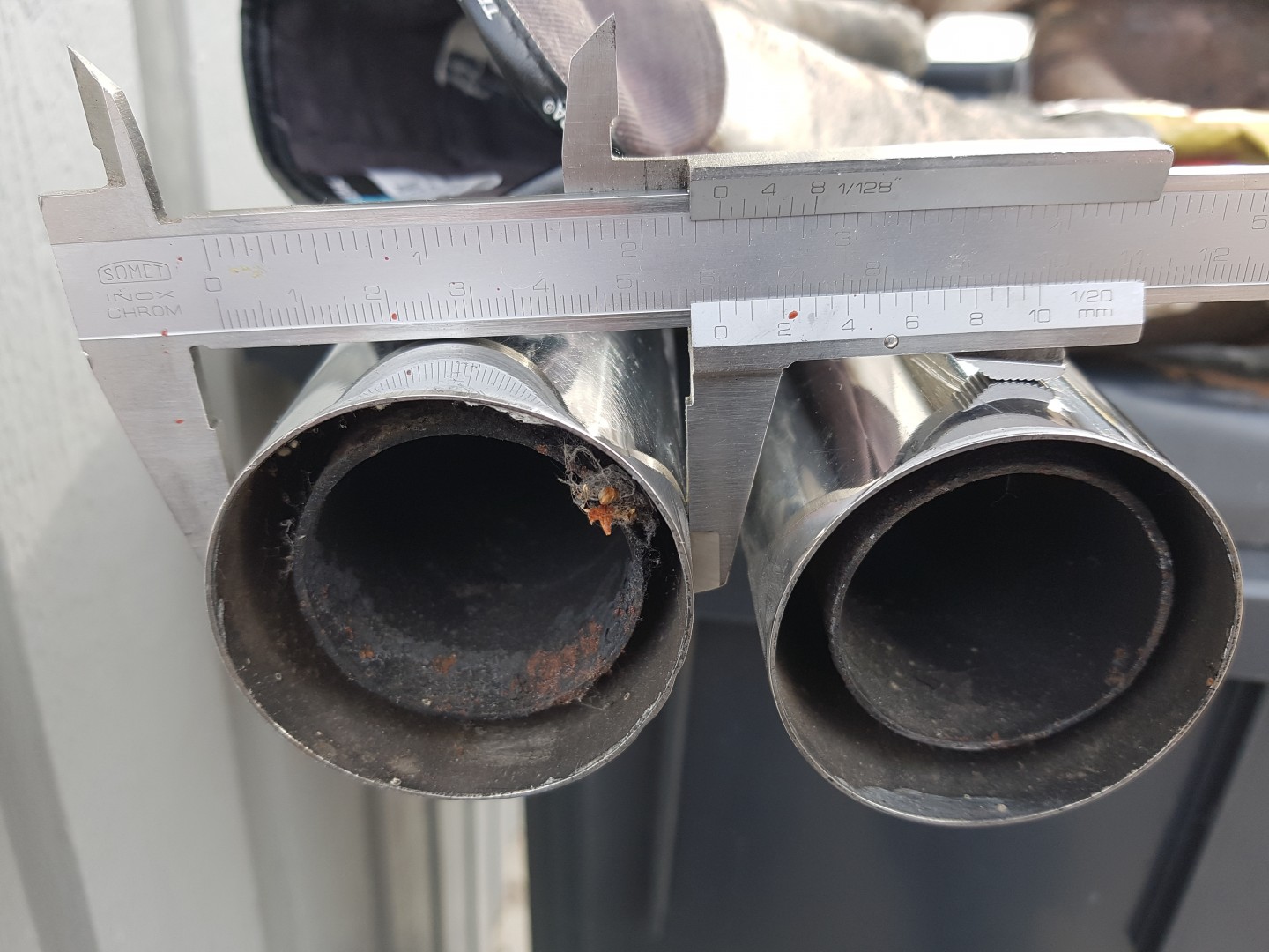

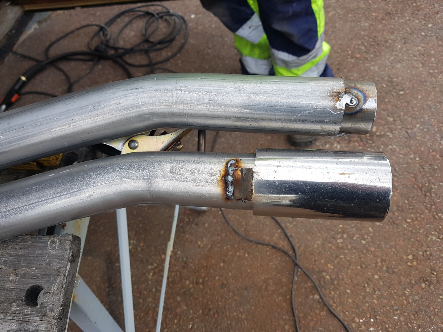

                              maj 10, 2020 kl. 08:18 #470430
                              För att lösa symmetri på 9000 systemet har man konat ner diametern på slutet, lite tvärt om kan jag tycka.
                              Med nedkoningen blir det ca 5mm spalt överallt.
                              20200509_134111
                              För att åstadkomma samma effekt fick rör med en mindre dimension användas:
                              20200509_143017
                              20200509_143020
                                maj 10, 2020 kl. 08:26 #470433
                                Om man tagit till 10cm så hade det varit enkelt att justera längden.
                                Så gör Simons och Ferrita på vissa av sina system jag set/monterat.
                                  maj 10, 2020 kl. 08:40 #470437
                                  Provmontage:
                                  20200509_160013
                                  20200510_083806
