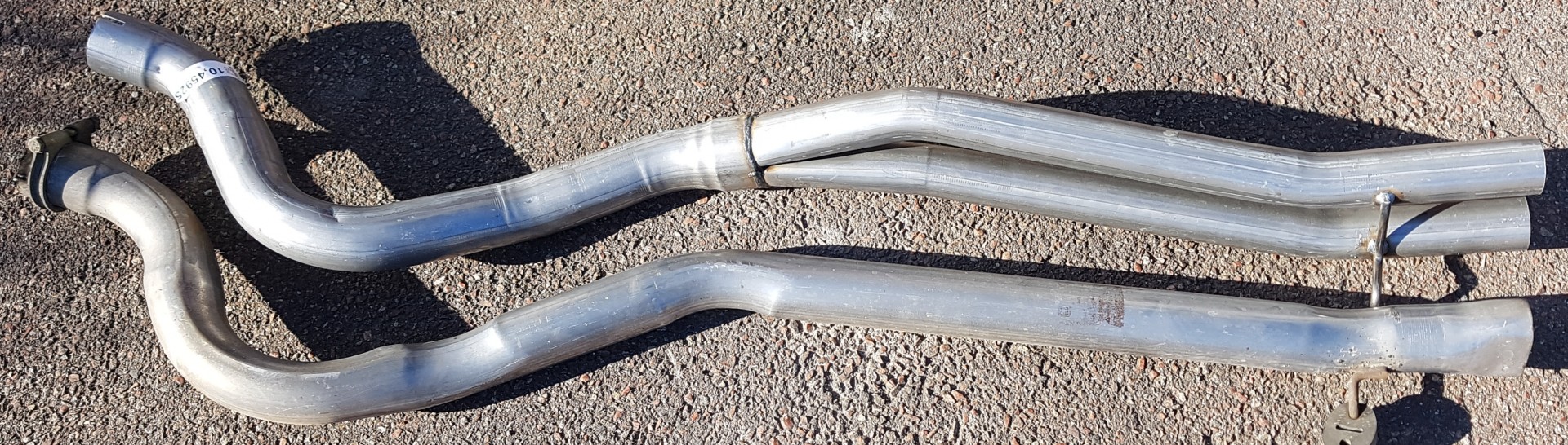

        Det är egentligen reservhjulsbaljan som sätter gränsen för hur högt du kan montera avgassystemet.
        Lite massage med hammare bör kunna skapa ett något högre montage, ska ev. göra det om det tar i.
        Tycker det ger ett något högre och trevligare muller.
        Här ligger de båda systemen bredvid varandra:

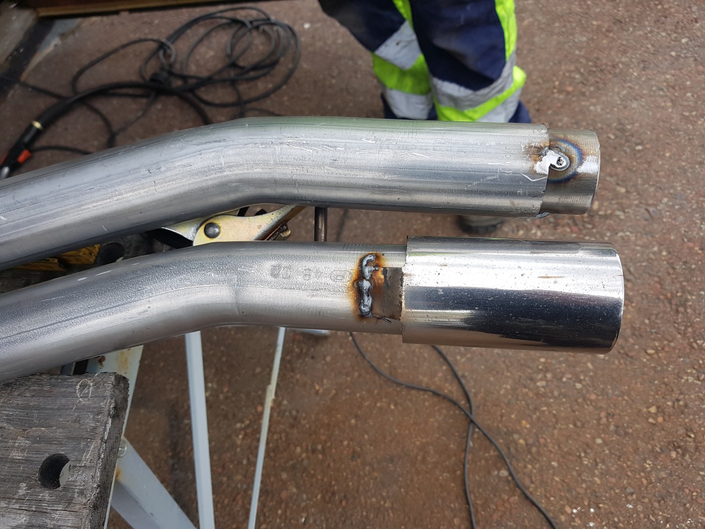

                              Har du svetsat på en kromad kona? Eller är röret dubbelt?

                                Röret är dubbelt, kika på bilden så ser du hur Kl-systemet förlängs och skapar en mindre diameter som ska harmonisera med 9000/900s ändhylsa.
                                Den som hittar rätt hylsa får gärna tipsa här!
