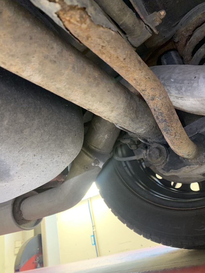

                          Nu tror jag mig ha hittat en bov i dramat bakvagnsmissljud.
                          Den högra momentstags bussningen främre ser ut som den varit med om 2-3 världskrig. (Bild 1)
                          Stötdämparna ser väl helt OK ut.
                          Jag vet inte vad ni skulle säga om dem ? (Bild 2,3) är det i sin ordning att teleskopet är utfällt ?
                          /John
                            juni 23, 2022 kl. 08:14 #495093
                            Stötdämparen fram ser ut att ha vart med ome tt världskrig den med ! 😮
                            stötdämparen bak ser ut att sakna den nedre bussningen i ovankant…?
                            den ska INTE glappa i överkant. troligtvis därifrån ljudet kommer.,

                              juni 23, 2022 kl. 17:49 #495105
                              Hm, okej. Där kollade jag faktiskt inte. Men en bussning som sitter ovanpå dämparen men under ”hyllan”?
                              Hittar inget sådant att köpa löst, kommer sådana bara med nya dämpare?
                              Sen för övrigt , saknar jag genomslagsgummi? ( bilden) för det bör väl sitta där snett ovanför dämparen till höger i bilden Vad gör ens det ?
                                juni 23, 2022 kl. 18:30 #495108
                                Ja det saknas, inget ovanligt idag på äldre OG 900……
                                Vad gör det ens ?
                                Mkt enkelt förklarat, så förhindra det att bakaxel ”bottnar/slår i” –
                                typ vid evt ”hopp/lyft – överlastning”………

                                  Tjena och grattis.
                                  Skapa en projekttråd på bilen så får du bra respons skulle jag säga.
                                  Avgaset. Lite svårt se vad du har exakt, men det ser ut som att Bakaxelböjen är ett rör från en insprutare? LIte oklart om det passar på en Turbo-mellanburk men den sista burken där bakom bakhjulet är fel. Den sitter på alla insprutare men INTE på en Turbo. En original Turbo har Turbo – framrör ner till kat – katen – sen ett ganska långt rakt rör – ljudämparen – och så sist ett böjt bakaxel rör helt utan dämpare. Burken under bilen framför bakaxeln kan vara original på din, lite svårt se. Så ev behöver du bara ett nytt slutrör över bakaxeln med ovalt utblås eller nåt annat kul. Bilar utan Kat har nästan samma setup, bara det att Katen och långa bakröret är en slags lång oval dämpare istället.
                                  Simons är nice, rekommenderas också av mig som kul alternativ till original. Lite pilligare få dit än original men helt okey.
                                  Finns massa tråd om og900 i projekt-delen leta där. Jaspers/Regins trådar är guld värda med info.
                                  Mattorna invändigt. Dom brukar vi plocka ur helt och blåsa med högtryck/schampo/såpa och grejor så blir det som nytt ofta! Då kan man även passa på att fixa till lite lister mm samtidigt.
                                  /Martin.
                                  Tack för ditt inlägg.
                                  Okej, nu har jag lite mer klarhet i hur systemet skall se ut. Blev lite förvirrad över om ändröret skulle ha en dämpare på sig eller om det bara skulle vara utan precis som du beskrivet.
                                  Mitt system är ju precis som du beskriver dock så är ändröret klart bytt. Men som någon annan även nämnde kanske även ljuddämparen och mittröret bytt till varianter med fetare diameter?
                                  Kan jag fortfarande trä på ett original ovalt ändrör på det jag har?
                                  Eller måste jag byta allt fram till katalysatorn eftersom att bredden är olika?
