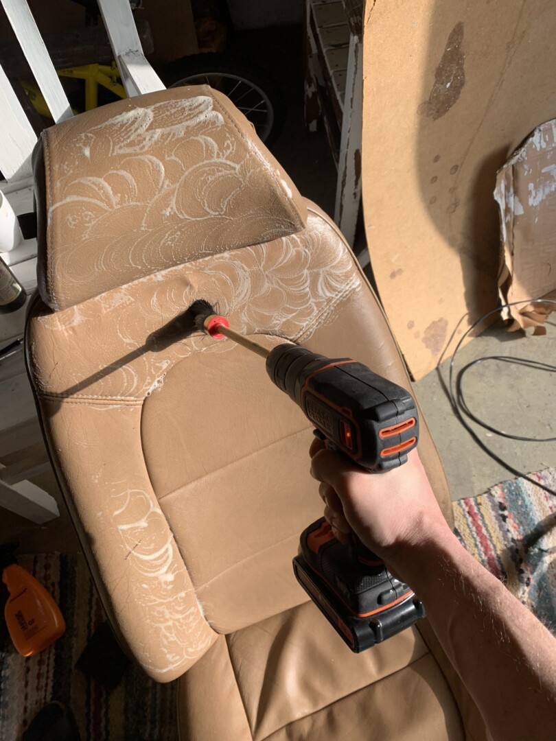

                          Jag kan börja med att visa några bilder från den inre rekonden som i princip är färdig, dock har jag dörrarna och taket kvar. Även sätesreparation av förarsäte gjord.
                          Bild1: lädret nästan svart när jag tog över bilen.
                          2: Läderrengöring + borrmaskin och pensel för att få rent alla säten. Avslutningsvis läderbalsam.
