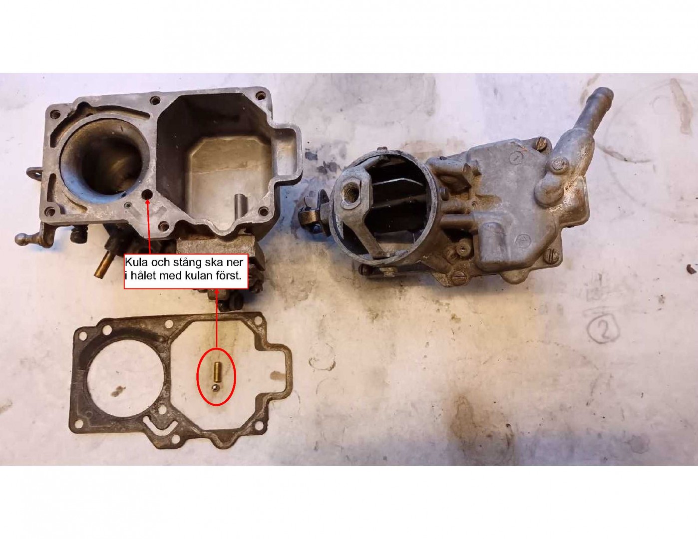

              Vad är problemet med förgasaren du har ? Jag jobbade på en Saab verkstad på 70 talet och det hände att det kom in v4 som inte gick som dom skulle efter någon gort rent förgasaren o råkat blåsa bort den lilla kula som måste finnas.

                  Kulan finns kvar. Men när man tittar på sprängskisser ser det ut som att det ska vara en till grej där. Men det är svårt att tyda. Kan det stämma att det ska vara någonting mer än bara kulan där?
                    november 17, 2021 kl. 12:54 #490107
                    Jepp, en pinne. Det ska se ut som ett utropstecken.
                      november 17, 2021 kl. 13:30 #490108
                      Fomocon är en bra förgasare men de kan ju slagga igen med tiden. Om du kör 4-5 gånger i ultraljudstvätten så blir den nog bra.
                      Som du ser på bilden nedan så ska kulan och stången ner i hålet med kulan först.
                      Fomoco_202111171230

                        Ksn de påverka mycket att ”pinnen” inte finns kvar? Vart kan man få tag i en ny ”pinne”?
                          december 27, 2021 kl. 09:52 #491038
                          Kulan är en backventil i accpumpen, pinnen är en vikt så att kulan stänger ordentligt. Gör en egen pinne av lämplig svetstråd/ståltråd, diameter ungefär som kulan och inte för lång, utan fungerande accpump kommer bilen att tveka på gaspådrag.Mats
