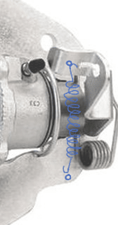

              En liten följdfråga på ovanstående problem. Jag är ju inte för första eller sista som kliat sig i huvudet över funktionaliteten hos 99:ans handbroms.
              Därav blir man ju lite nyfiken … Någon/några som slagit till på egna lösningar för att avhjälpa problem? Jag klurar exempelvis på om jag skulle sätta in en extra hjälpfjäder för att ge än bättre hjälp till vajerarmen att alltid gå tillbaka 100% efter det att parkeringsbromsen använts. Det kräver ju inte så mycket jobb, det marigt blir nog att hitta en fjäder med lagom storlek och hårdhet. Fast det kanske redan gjorts och finns färdiga förslag?

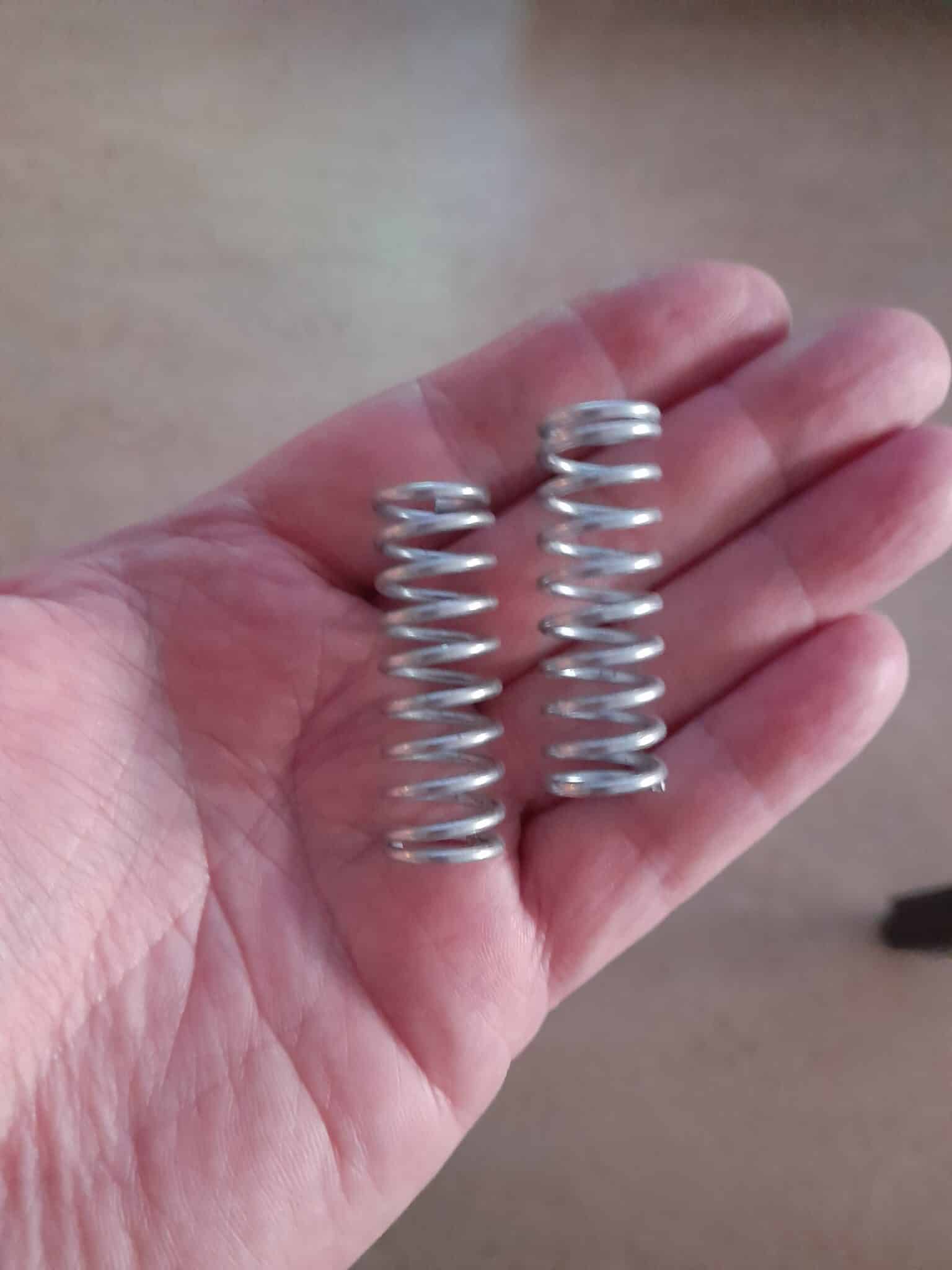

                  september 10, 2025 kl. 19:14 #523573
                  Fick tag i ett gäng av dessa fjädrar för många år sedan. har använts på några 99 900 bromsok när de inte orkar fjädra tillbaka.

                      september 11, 2025 kl. 17:08 #523580
                      Okej, och den trär du då över vajern, genom damasken så får de hjälp att skjuta ut?
                      Jag tänkte annars att man kunde borra ett hål i själva ”okplattan” nedanför hävarmen, samt i hävarmen och sätta en fjäder mellan där.
