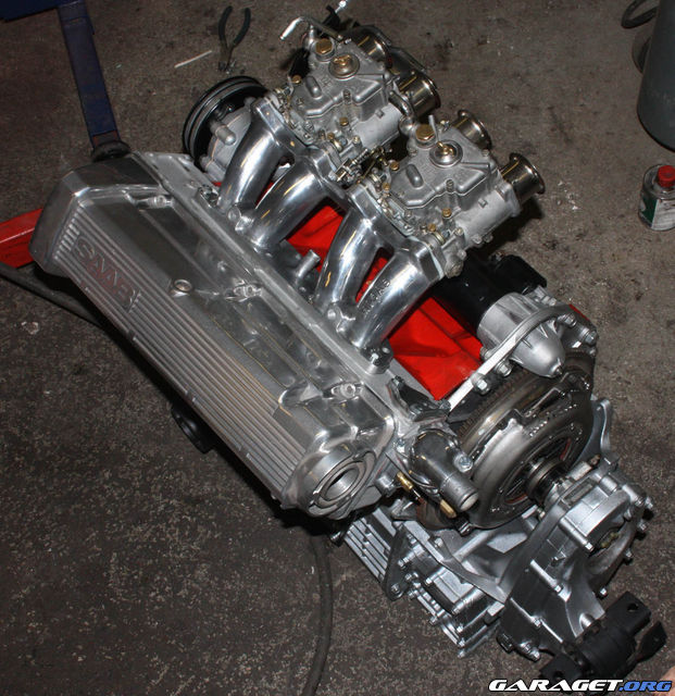

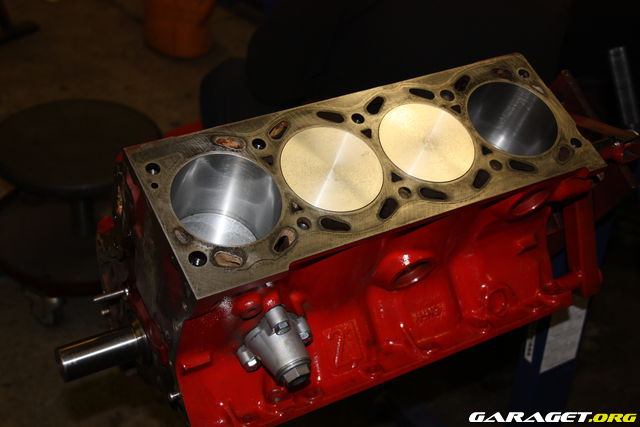

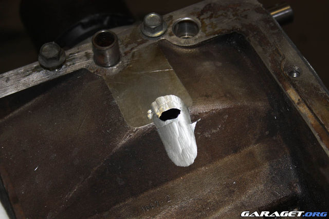

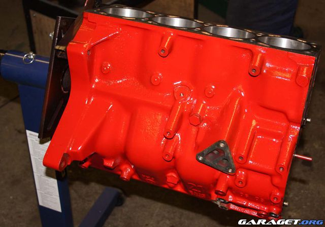

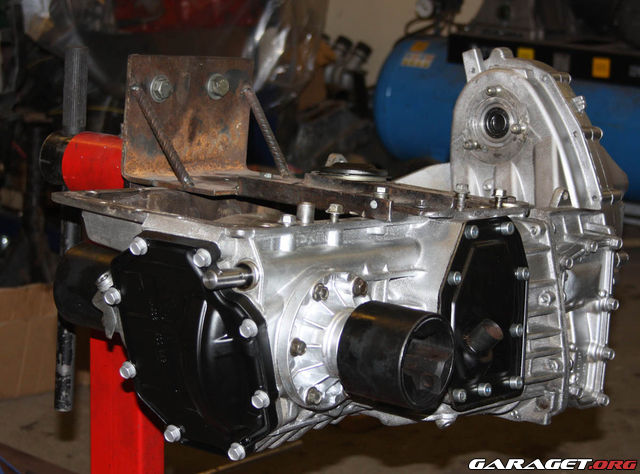

          Nu har det varit ihop och isär tjugo gånger med denna motor. Precis när allt var klart hade vi tappat bort lageröverfallen till vevaxeln så då blev det att fixa nytt block och montera det istället och sen tar vevaxeln i överallt med 90 slaget. Här kommer lite bilder 🙂 På lördag ska den startas!!

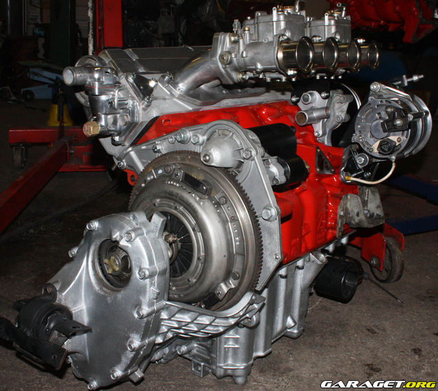

          Fick hjälp av min bror att renovera och förstärka växellådan.
          exempel på vart det tar i med 90 slaget. Detta löste vi med kemiskt aluminium som man använder i förbränningsrummen på dragrace motorer 😉

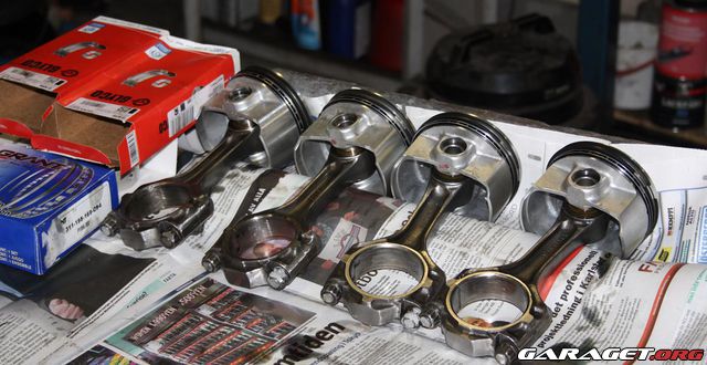

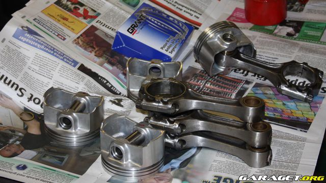

          kolvar i!
          Växellådan klar

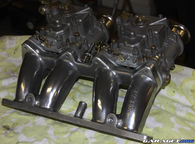

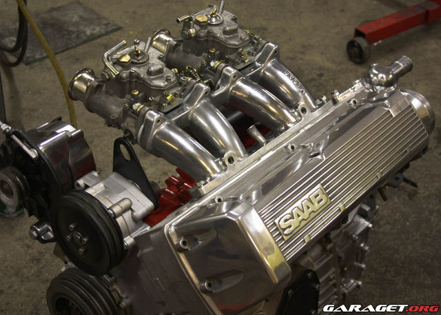

          weber förgasarna renoverade och det putsade insuget
          Synd att putsat blir så dåligt på bild 🙁
          Fördelare håller på att byggas om nu.
          Så imorgon sätts den i bilen och provkörs på lördag 🙂

            Mycket vackert motorbygge!!! Alla tummar upp!!! ❗ ❗ ❗

              MariusTangen skrev: synd att putsat blir så dåligt på bild 🙁
              Tycker det syns mycket bra, blir kanon 😀

                januari 7, 2011 kl. 20:15 #180913
                Tack för de positiva kommentarerna! 🙂
                Många timmars putsande 😉
