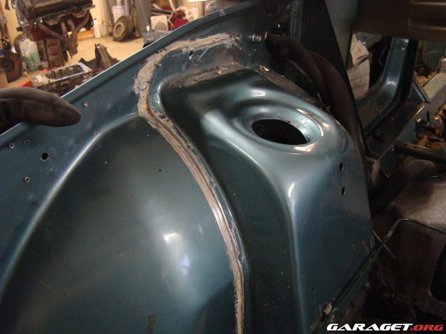

      Slipat för svetsning av tornen

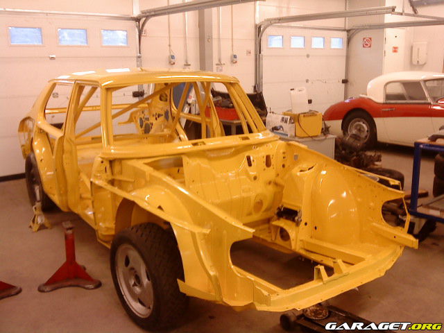

      Bågen färdig svetsad
      Bakdörrar igen svetsade

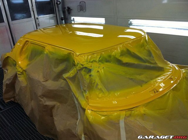

      Så ser den ut efter lackering

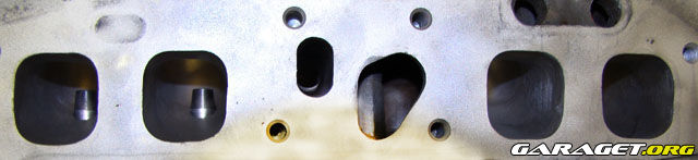

      Grund slipat förbränningsrum

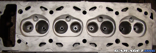

      Toppen färdig dock återstår det att plana den.

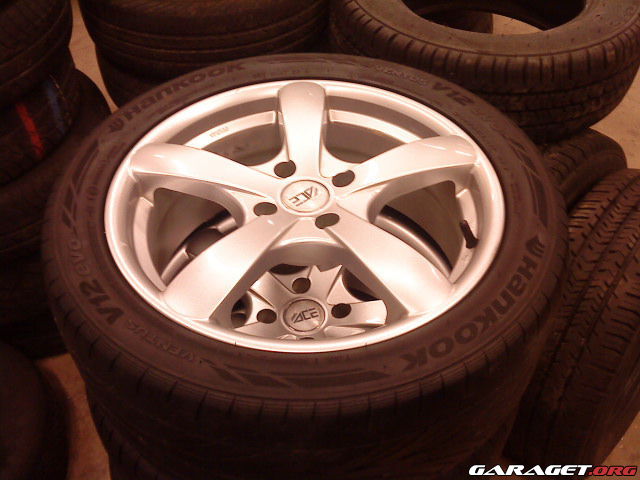

                              Inte hänt så mycket med bilen just nu. Varit och köpt nya fälgar till den 17″ dock kommer dom lackas om till svarta.
                              Annars har vi flyttat bilen tillbaka till skolan idag efter lackering och även börjat montera ihop delar till den.
