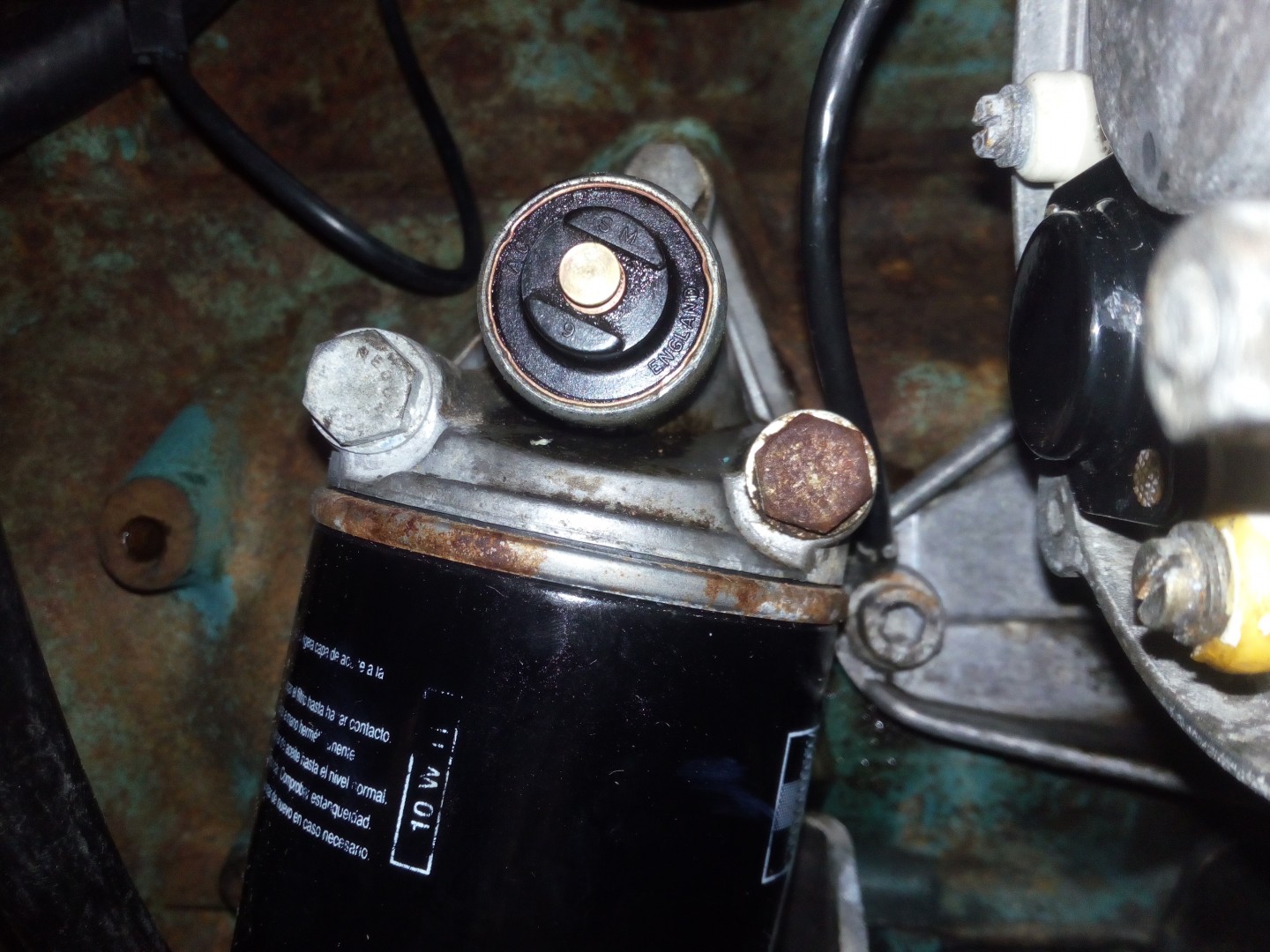

      Nogon som vet vart jag kan få tag på oljetrycksgivare till min 1981 99 GL? Det kommer olja gjenom min.

                          januari 19, 2019 kl. 14:19 #454444
                          Biltemas passade inte. Lokala verkstaden eller Bilxtra kunde inte hjelpa. Den som sitter i er lång verkar vara lite kon og er utan skiva. Se bild:

                            januari 20, 2019 kl. 14:51 #454492
                            Jag köpte oljetrycksgivaren art-nr: 23-500037 av Mekonomen, passar 83:ans H-motor.
                              januari 20, 2019 kl. 21:02 #454546
                              Verkar finnas till b-motor i saabklubbens webbshop för 120 kr. Inte gå över ån efter vatten…
                                januari 20, 2019 kl. 22:15 #454555
                                Till tidiga h-motorer för 60 kr ser ut att vara slut i lager men givare till senare h-motorer för 50 kr ska funka med adapter enligt klubbens webbshop.
                                  januari 26, 2019 kl. 22:09 #454868
                                  Passade perfekt. Fanns på lager på Mekonomen bara 20 mil herifrån 😉 Nu är det tät! Tack för tipset.
