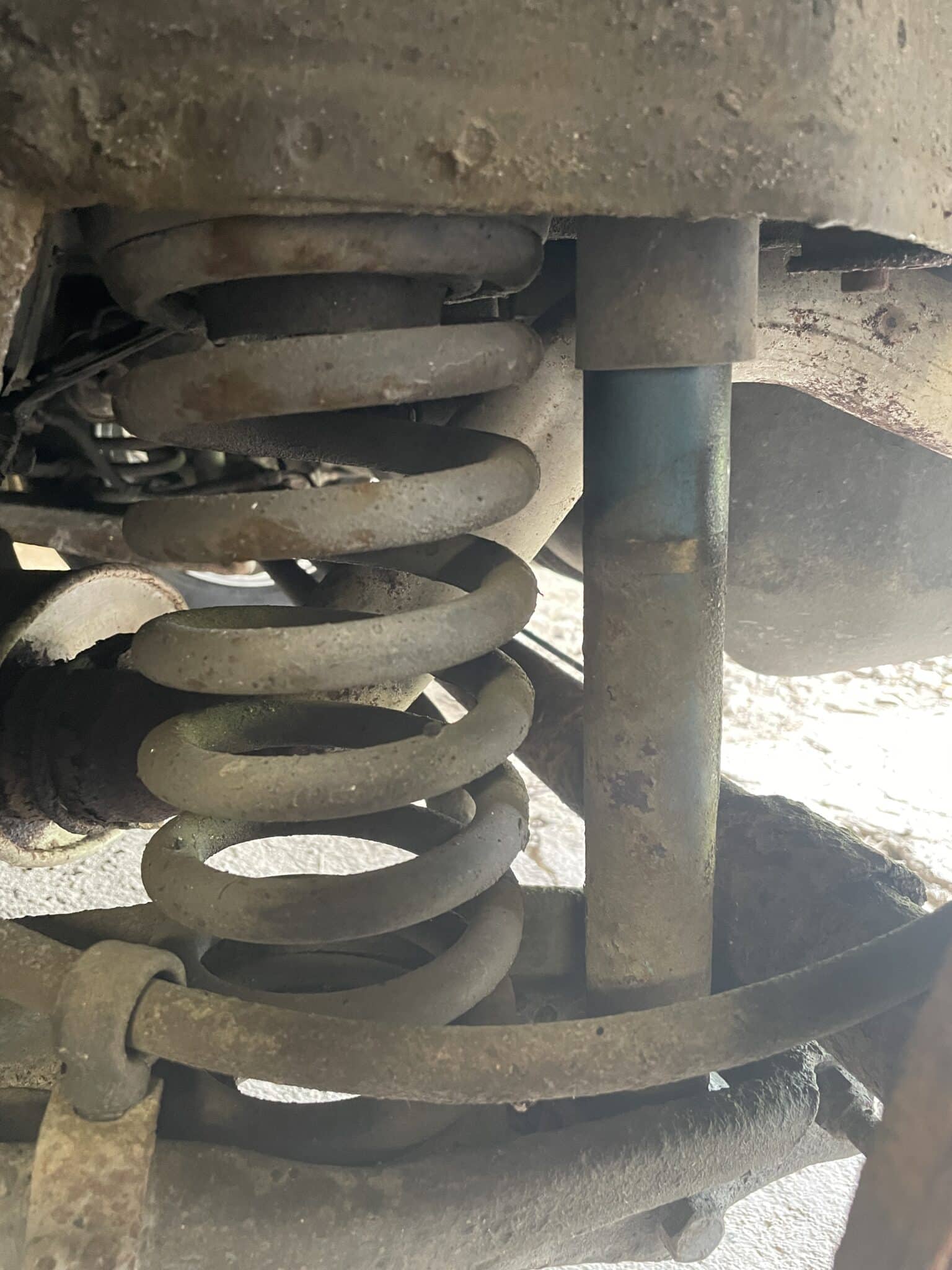

      Finns det något sätt att se om det sitter originalfjädrar eller sänkta?
      Tråddiamenter är 16mm o 116 mm ytterdiameter bak.IMG_0241
        juli 3, 2024 kl. 08:38 #516246
        Du kan nog inte se det så, du ser dock snabbt om du har sänkfjädrar eller ej. 99, 90 och og900 blir väldigt låga med sänkfjädrar.

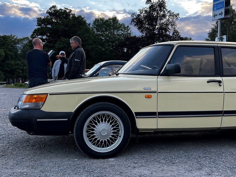

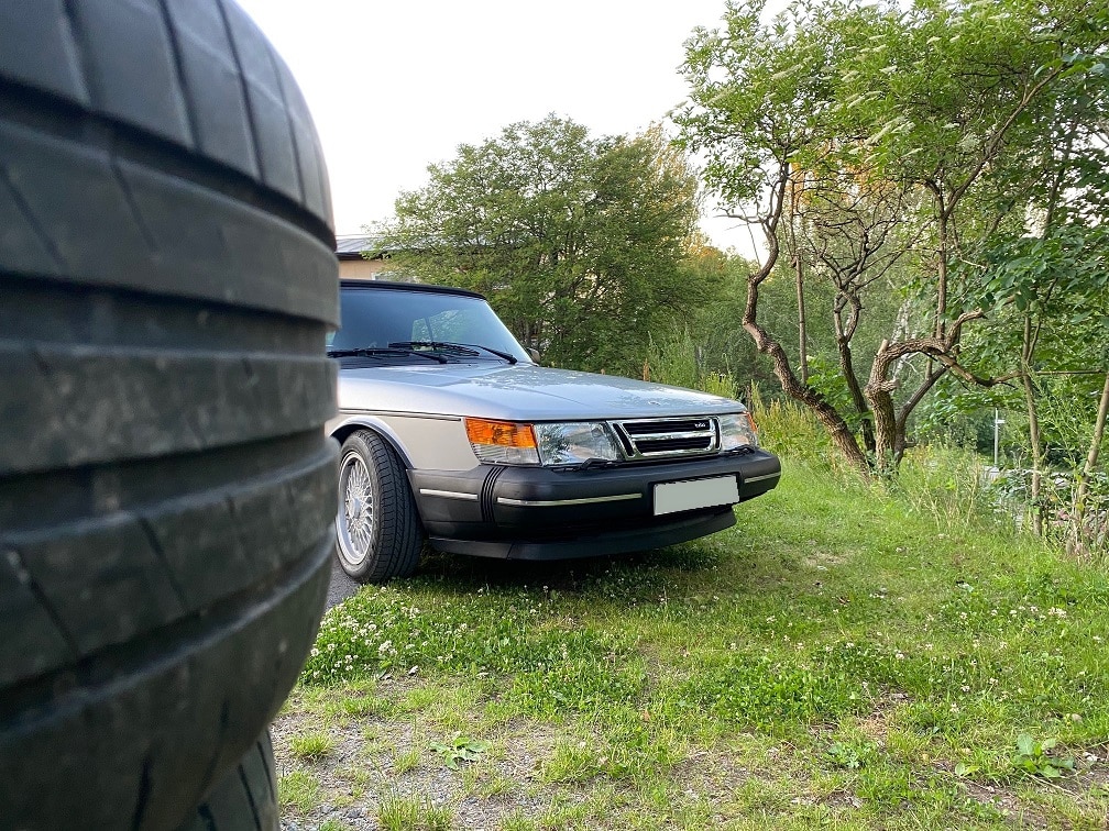

        Här är ett exempel på min bilar, med 16″ Cross-spoke (195/55r16)
        Caben har sänkfjädrar, den gula har det inte.
        Skulle personligen inte rekommendera sänkfjädrar, då bilen blir lite väl låg.

          jag tycker tvärtom att 900an blir fortsatt hög med sänkfjädrar
          dock så har Lsoderlund osedvanligt stora däck vilket såklart inte hjälper frigången till skärm.
          saab specificerar 195/50-16 på og900 och det funkar ypperligt med sänkfjädrar. utan sänkfjädrar blir det Väldigt högt.
          sen beror det på såklart på vilket skick bilen är i idag. Många bilar blir högre bak när man monterar sänkfjädrar.
