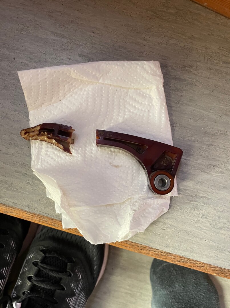

                maj 28, 2022 kl. 18:30 #494311
                Hittade felet.
                Kollade upp drivningen av vattenpumpen, och fann att verkstaden missat att se att kedjan hoppat för balansaxel och vattenpumpen, spännarens linjal hade spruckit och gått av.
                Tydligen klassiskt på dessa motorer, finns det någon bättre variant av material än originalet i plast ?
                Är det original som gäller, någon som har koll ??
                Se bild!
                (Tänker inte byta kamkedja nu, bilen gått 13000 mil och alla delar ser nya ut, vattenpumpen med, känns helt glappfri, och en helt vansinnigt arbete att demontera allt för att få ner katalysatorn.
                Tar den då.)
                Bästa hälsningar till er alla SAAB entusiaster här ute i etern.

                  maj 28, 2022 kl. 19:11 #494313
                  Det var ju trevligare än blåst toppackning!👍🏻
                    maj 29, 2022 kl. 18:53 #494343
                    Ja definitivt, men såg idag att balanskedjan var skadad, och då blir det byte av alla kedjor.
                    SNYFT. men då vet man att allt är nytt.
                    Vet du någon som har verktyg för fixera dreven för kamaxlarna till B207 ?
                      juni 1, 2022 kl. 15:19 #494394
                      Tack för att du återrapporterar vad som var felet. Det kan hjälpa andra med samma problem i framtiden. Auktoriserad Saabverkstad borde ha verktyg. Lycka till. Mvh Bengt
                        juni 5, 2022 kl. 16:33 #494516
                        Just NG9-5 är kända för att äta kedjestyrningar till frukost.
                        Tänk på att det inte är en B207 du har…. Utan en A20NFT (A20NHT)
                        Verkstäder som kan dessa fina bilar riktigt riktigt bra är det ont om (en handfull i landet som är riktigt duktiga)
