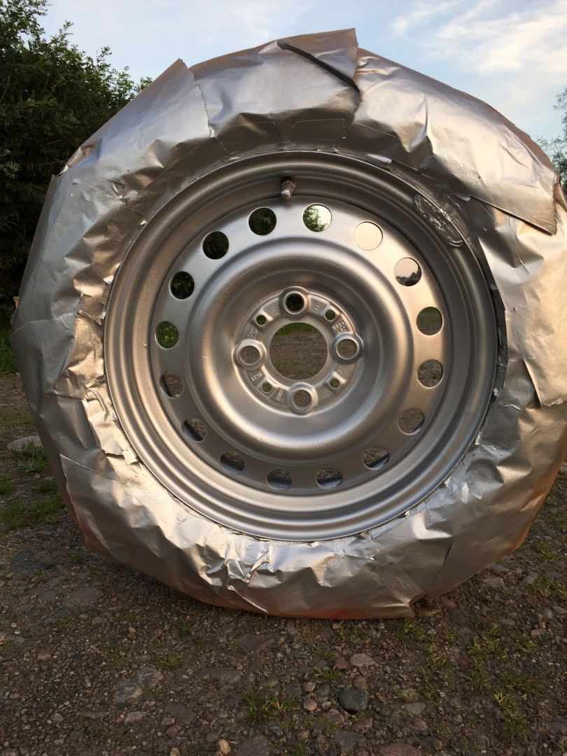

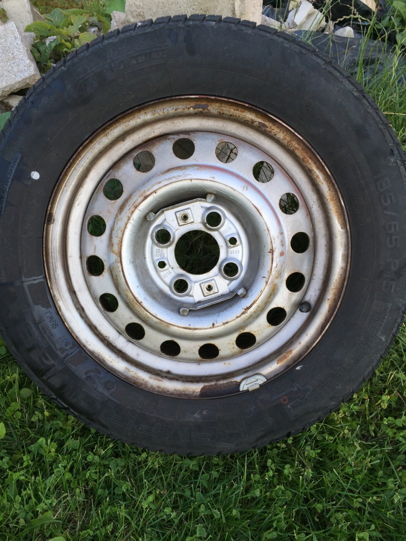

        Tre av fyra fälgar är nu fixade. Blev nästan lite för glittriga med Biltemas fälgfärg.
        Fortfarande roligare än innan dock.
