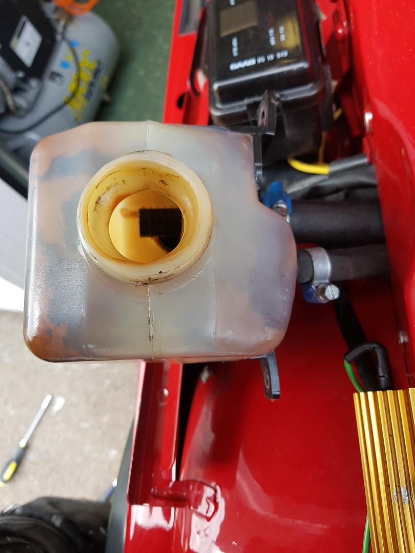

        Gjorde bytet själv förra året, mest för att behållaren såg trist ut.
        Jag lossade behållaren från karossen, det är trångt bortom all rimlighet men till och med jag lyckades så det finns hopp ?.
        Dra ut slangarna, de är rätt långa, medan de fortfarande sitter kvar i behållaren.
        Lossa slangklämmorna.
        Jag ville inte torrköra servon enl. Instruktion utan tappade ur så mycket det gick och fyllde på nytt.

                Trädgårdslangen är till för att minimera slabbet.
                Vill minnas att det är lite kinkigt med styrservoolja, finns en tråd om det här på forumet.
                Saabklubben har en som ska vara rätt.
