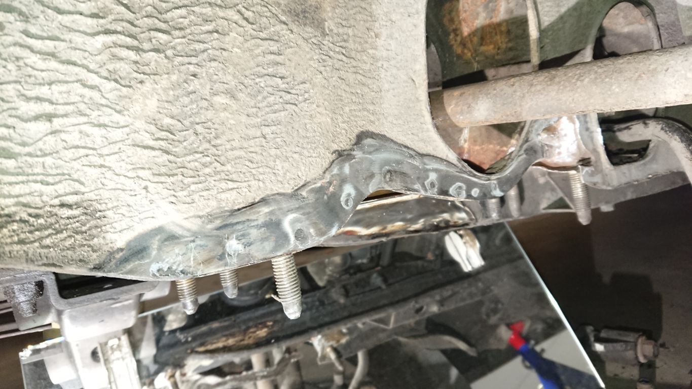

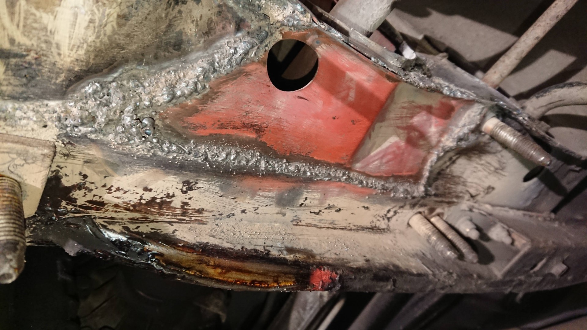

                    Här kommer bilderna från helgen.
                    Renslipat för svetsning:
                    DSC_1445
                    Den kraftigt nedskalade reparationsplåten primad med zinkprimer:
                    DSC_1448
                    Plåt insvetsad, det blir inte snyggt att svetsa underifrån men det ska funka bra. För att undvika genombränning punktades det en hel del och sedan gick det att göra lite kontinuerliga svetsa i det. Vet inte om det är bra eller inte men genombränningen borde bli bättre så.
                    DSC_1449
                    Rostskyddat efter svetsningen:
                    DSC_1453
                    Eftersom jag svetsade plåten kant i kant med ”plattjärnet” i ramen ligger plåten lite lägre än original och då verkade länkarmen kunna ta i så jag slipade av hörnen lite.
                    DSC_1454
                    Länkarmen äntligen monterad igen.
                    DSC_1457
                    Idag besiktade jag bilen och möttes av två besiktningsmän som var riktigt glada att de fick besikta min bil. Inte varje dag en 900 kommer in och inte i detta skicka sa de. Båda hade ägt 900:or tidigare. Svetsen såg bra ut och det var bra att plåten var helsvetsad. Jag var ju glad att bilen gick igenom och fick dessutom en överraskning när avgasvärdena är lättade 🙂 Sedan var det inspirerad körning via omväg hemmåt. Fasen vad fint den går! Tack för kommentarer och synpunkter i tråden!
                    DSC_1459
