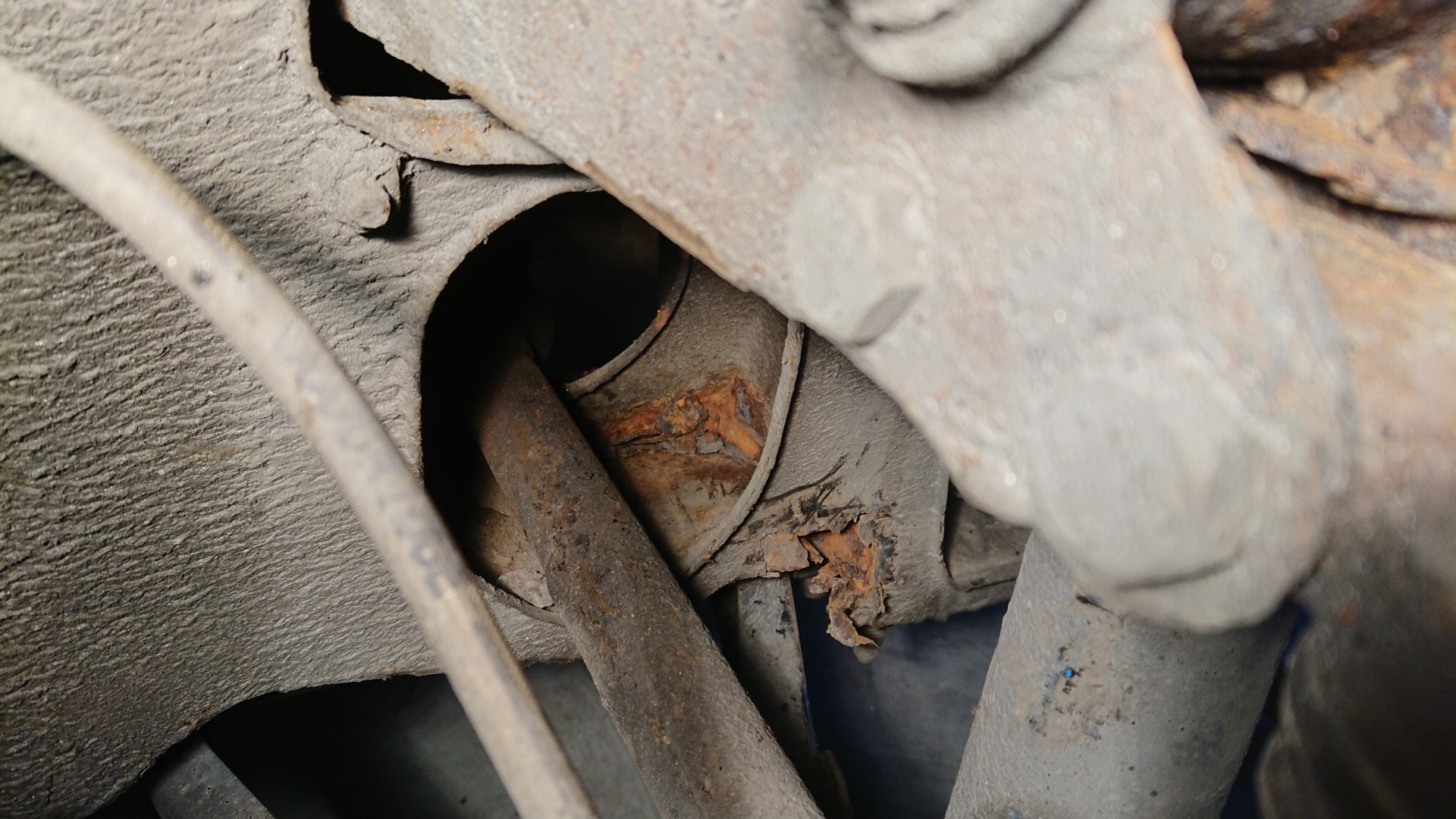

      Min T8 Special fick underkänt på besiktningen i höstas pga rostig länkarmsinfästning vänster fram, se bifogad bild.
      Det verkar vara främre hörnet mot bakre infästningen. Har petat och knackat och det verkar vara precis så att en mejsel går att peta in mot håligheten vid drivaxeln.
      Funderar på om jag ska laga själv eller lämna in. Har någon ett bra tips på bra verkstad i Uppsala för detta? Alternativt om någon som har gjort detta förr skulle vilja ta en koll och rådgiva. Jag vill göra lagom med jobb, inte för lite och inte för mycket.

        Ser nog ut som det kan vara mer än bara ett skruvmejselhål. Har du kollat skruvarnas infästningar?
          maj 26, 2018 kl. 20:55 #444771
          Jag hade liknande skador på min 99:a. Inte speciellt besvärligt att svetsa i nya plåtbitar men nedre länkarmen och axeln måste bort för att komma åt att svetsa.

            Tycker det ser ut att behövas en ganska omfattande reparation av det där.
            Min erfarenhet är att en seriös lagning av en rutten länkarmsinfästning på vänstersidan är att det inte går att göra utan att lyfta ur motorn.
            Är det bara ut mot hjulhuset kan det gå men insidan är inte lätt att komma åt. Vissa ställen är besvärliga även med motorn ur

                    Ser ut att vara en del, och det är ofta överraskningar. Vill inte vara negativ på nåt vis, men det du ser på fotot är troligen bara en del av problemet, när du börjar grotta i det så blir än värre. Länkarmen måste ner med allt vad det innebär, sen måste det tvättas och slipas ner rejält så att man ser omfattningen och sen får det väl skäras loss för att få in nya passbiten. Jag har medverkat i detta jobb själv en gång i mitt garage, det var inte jag som svetsade. Men shit det växte i omfattning ju mer vi höll på! Nu var min svetsare mkt noggrann och det hela gjordes med kärlek, men vi var ändå inte beredda på omfattningen när det väl började grejas.
