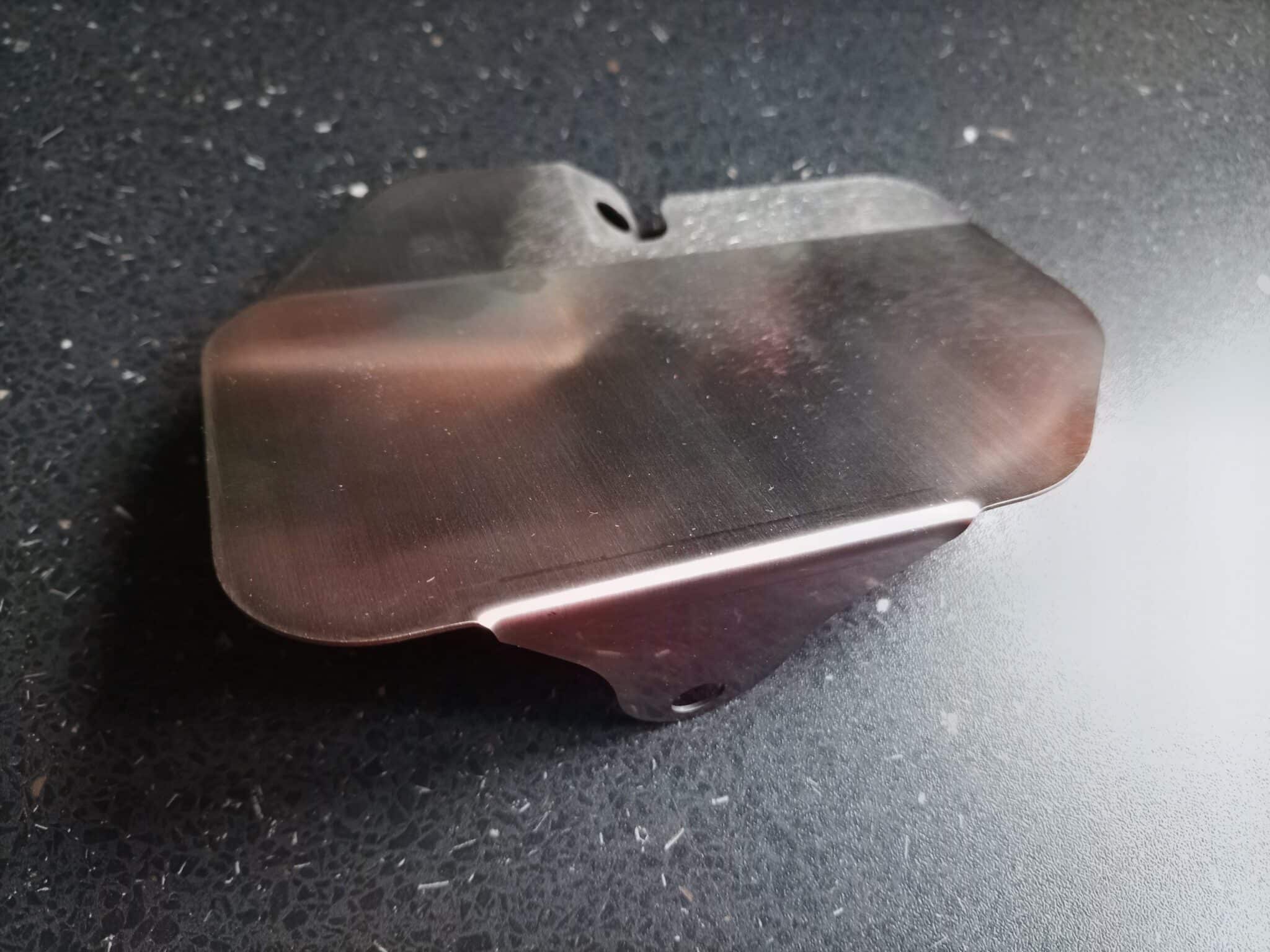

          januari 20, 2026 kl. 20:10 #525923
          Länge sin sist, men fortfarande inte bra från ischiasen men en bild från tidigare .Värmeskärm för batteriet.. Nytillverkat i rostfritt
          varmeskyddsplat-batteri-900

            Hej och God Fortsättning!
            Tack för tipset. Kommer att behöva se över min dito värmeplåt på min CRN 149.

                  augusti 20, 2026 kl. 20:42 #530428
                  Bra jobbat!
                  Min bil saknar det batteri skydd också. Skulle du veta några mått av original skydd?

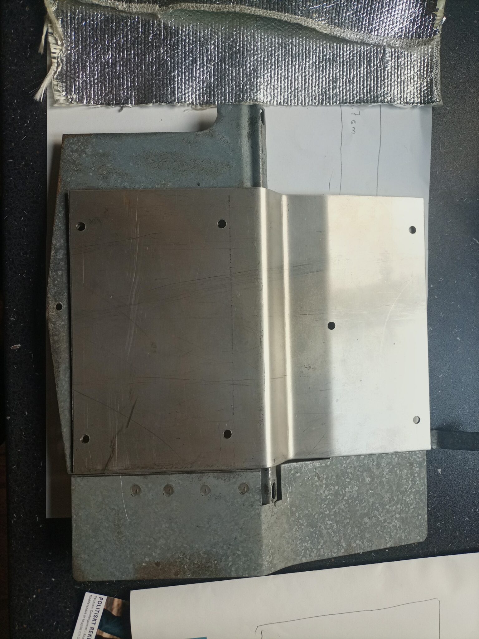

                    augusti 20, 2026 kl. 20:50 #530429
                    hej
                    Jag skall mäta den .Återkommer med mått

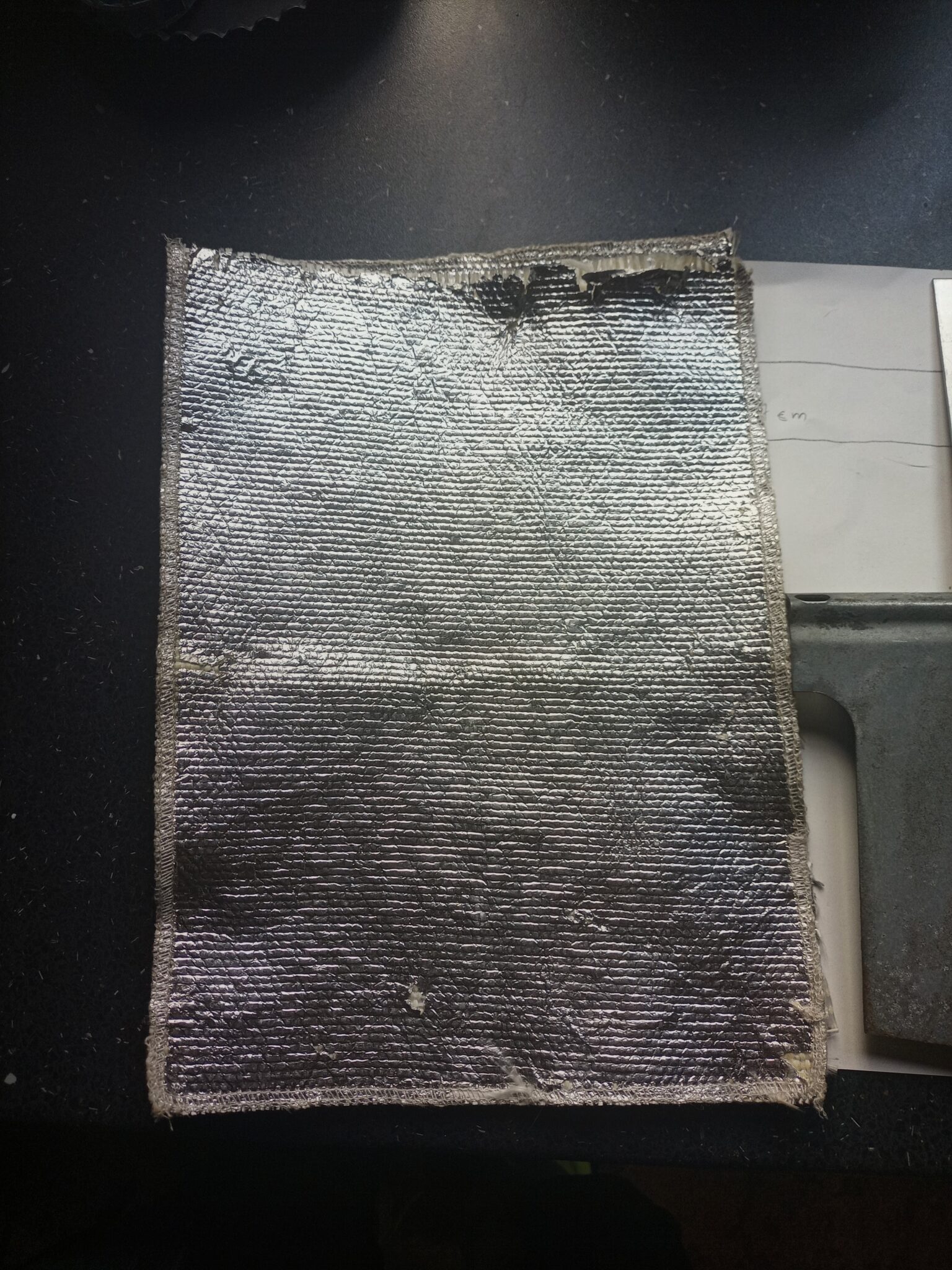

                      augusti 20, 2026 kl. 20:55 #530431
                      hej Mats!
                      Det sitter en typ ”temperatursköld” (skikt) på batteriskyddet, vill jag minnas.

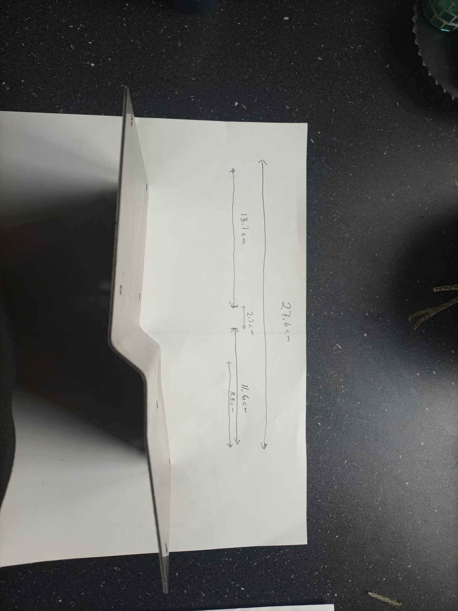

                        augusti 21, 2026 kl. 09:24 #530436
                        Skickar lite bilder på mått och hur det ska sitta ihop . Hör av dej om det är något du undrar över
                          augusti 30, 2026 kl. 20:32 #530701
                          Många tackar för ditt inläg Matsvensson! Jag ser ut hur det käns att tillverka det eller hitta någon att göra det.
