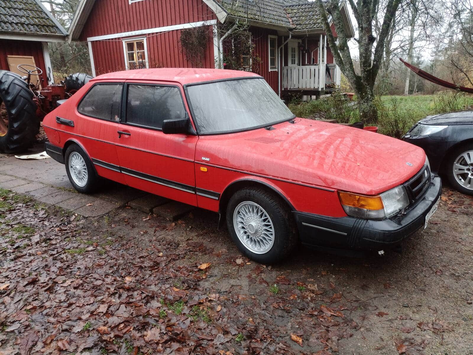

      Tänkte starta en tråd om min renovering av min Talladega röda 900 S
      Såg ut så här vid inköp

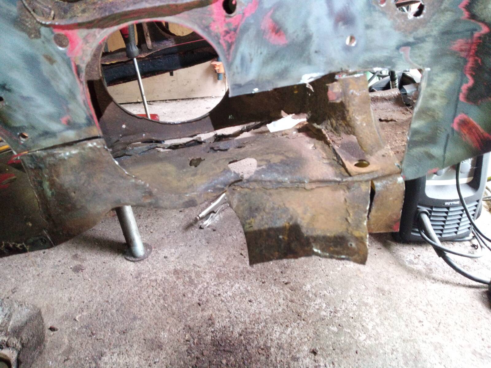

            oktober 10, 2025 kl. 18:27 #524104
            Vrostigt-fjadertorn
            i började här
              oktober 10, 2025 kl. 18:29 #524106
              och fortsatte  med samma fjädertornrostigt-hoger
                oktober 10, 2025 kl. 18:30 #524108
                fortsättning följer
                  oktober 10, 2025 kl. 18:32 #524109
                  sakta framåt

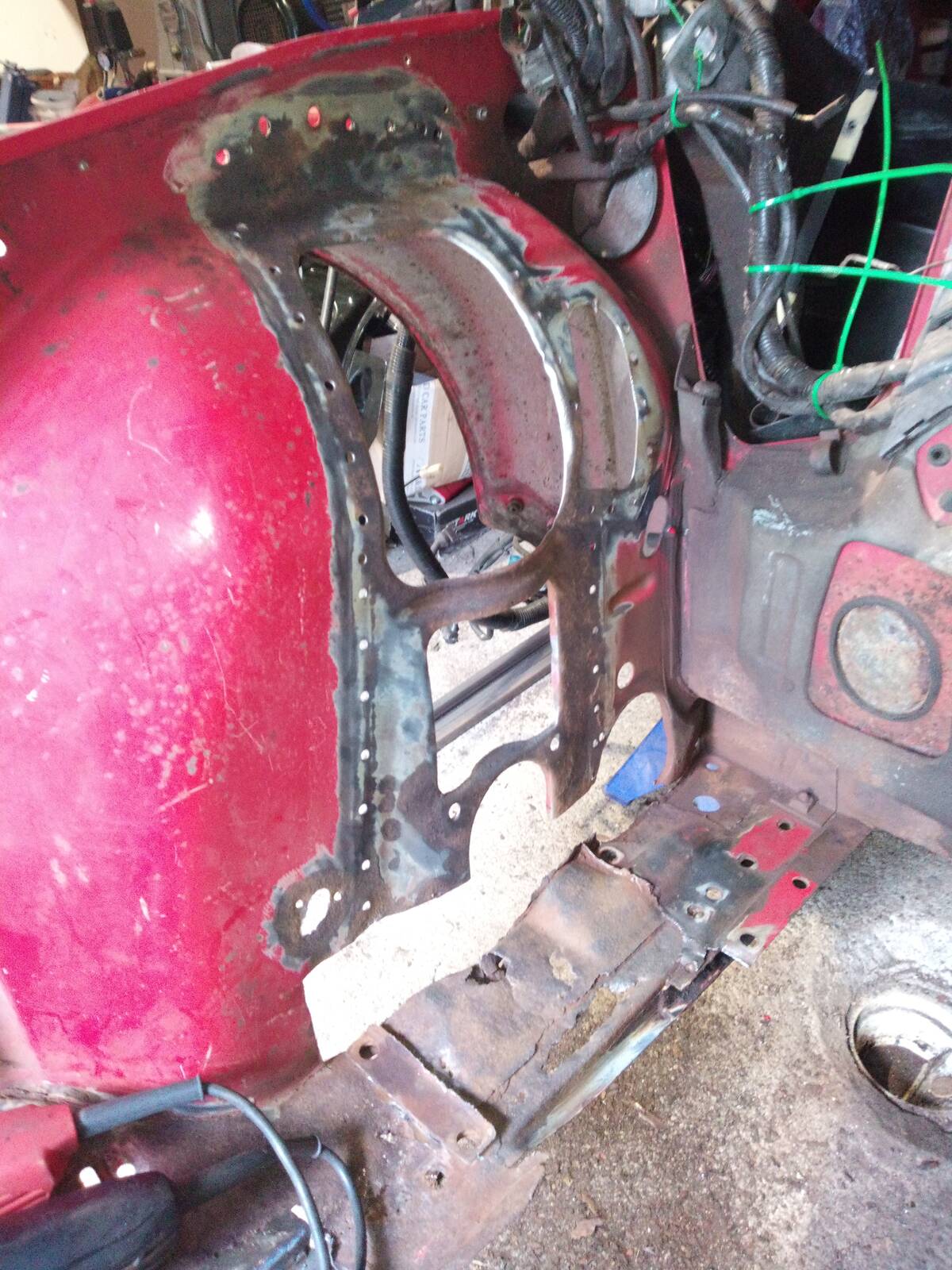

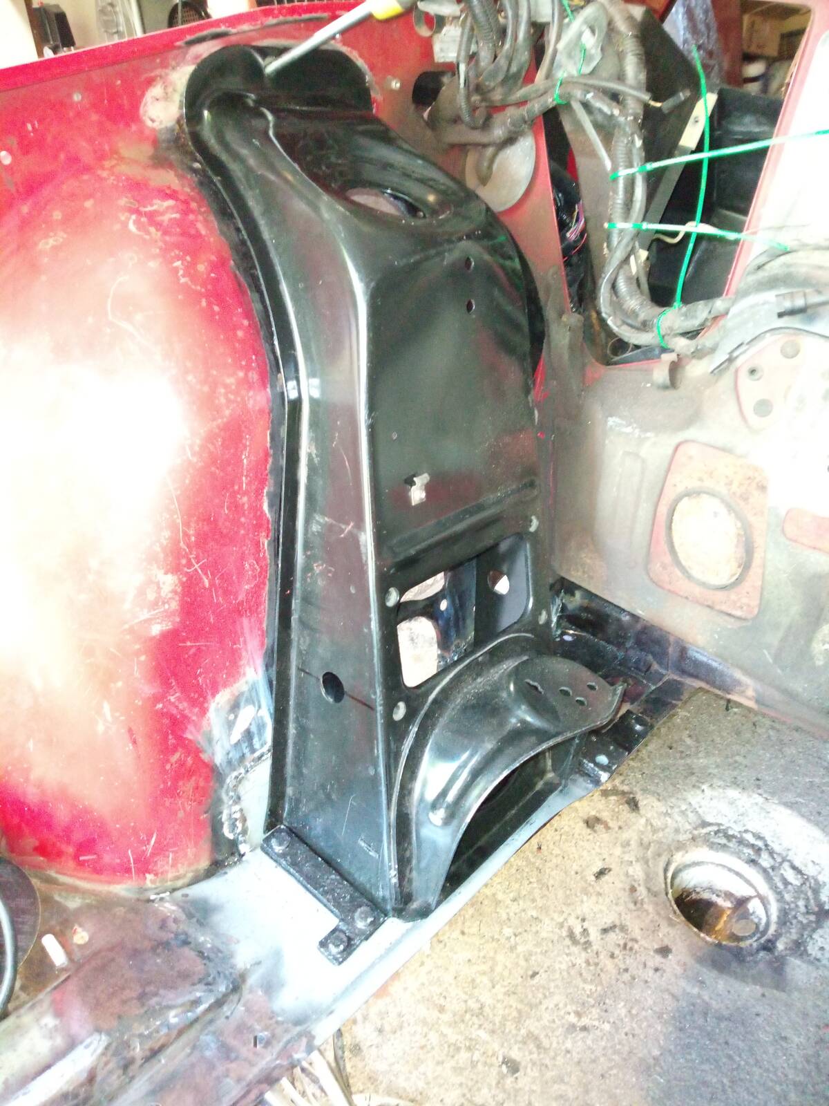

                    oktober 10, 2025 kl. 18:33 #524111
                    Nytt fjädertorn hägernytt-fjadertorn

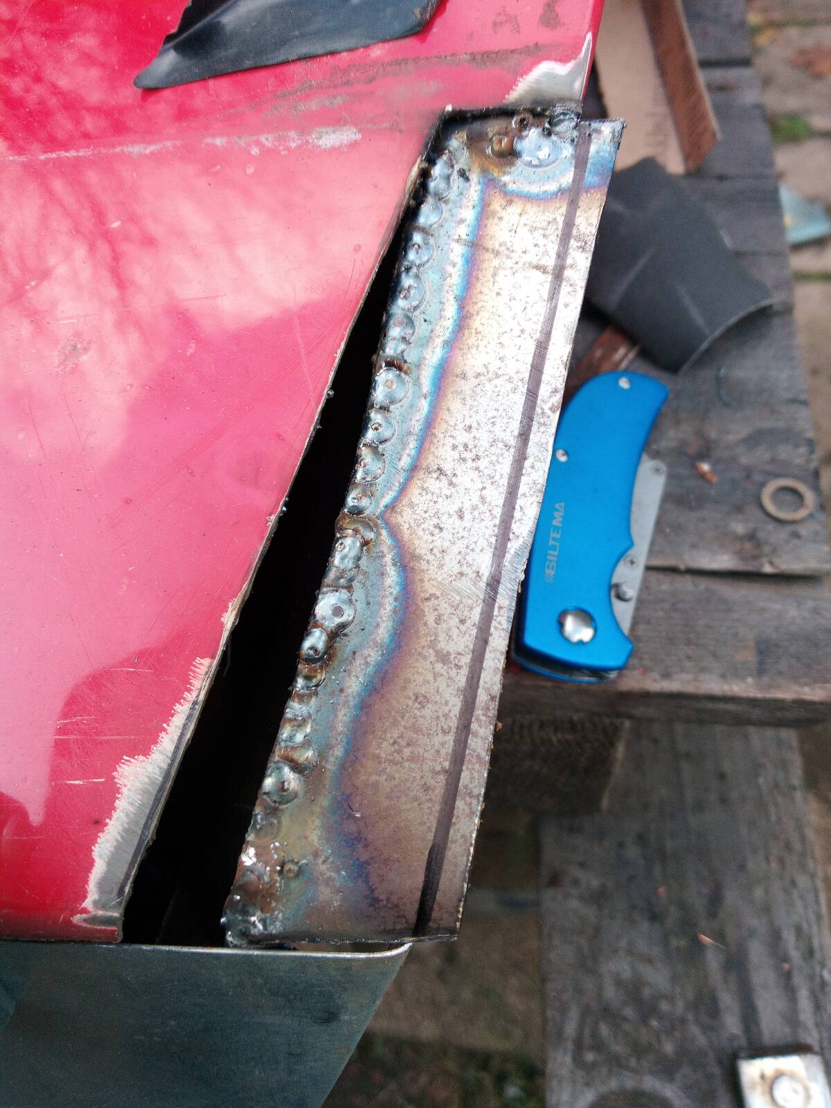

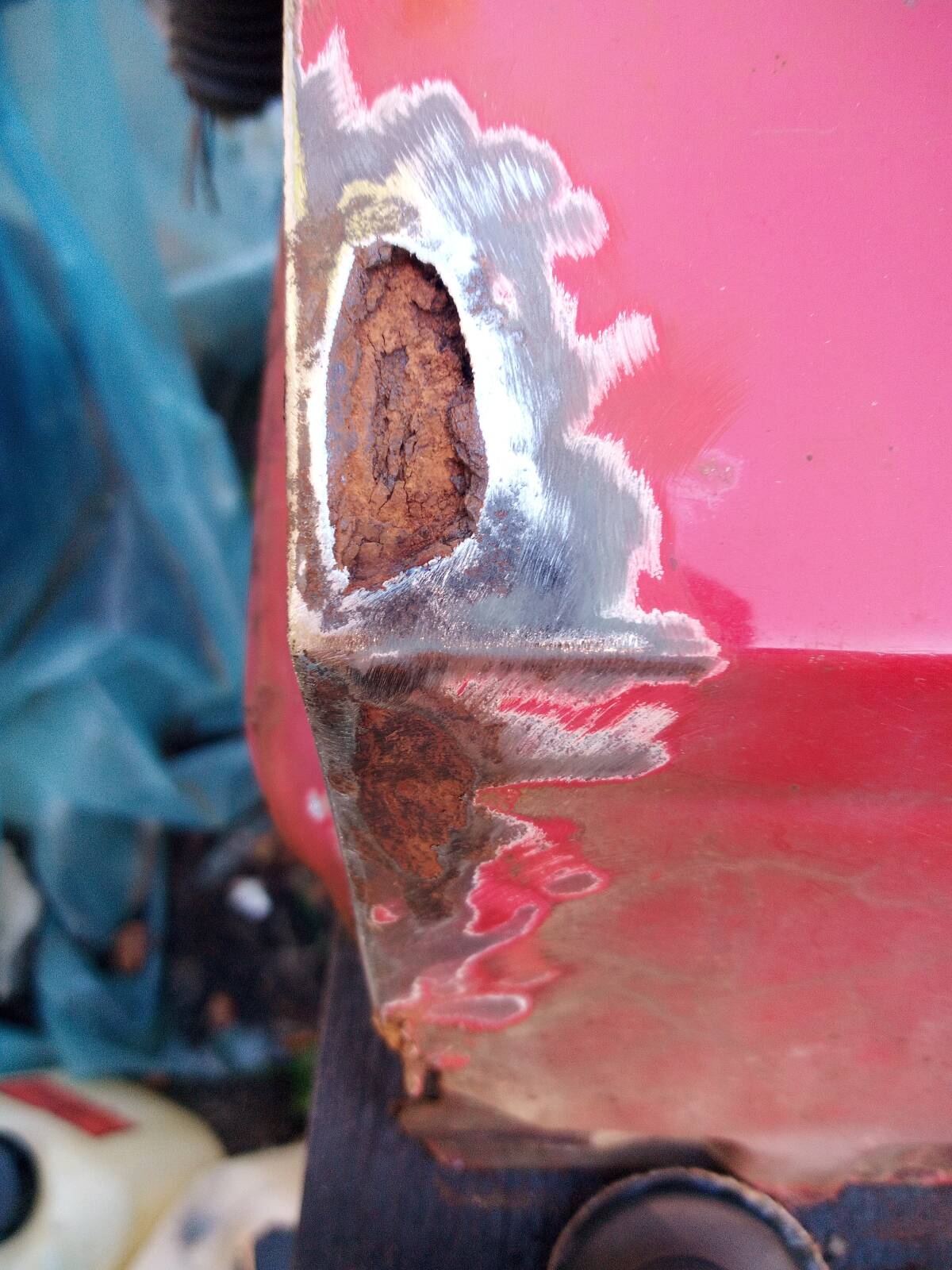

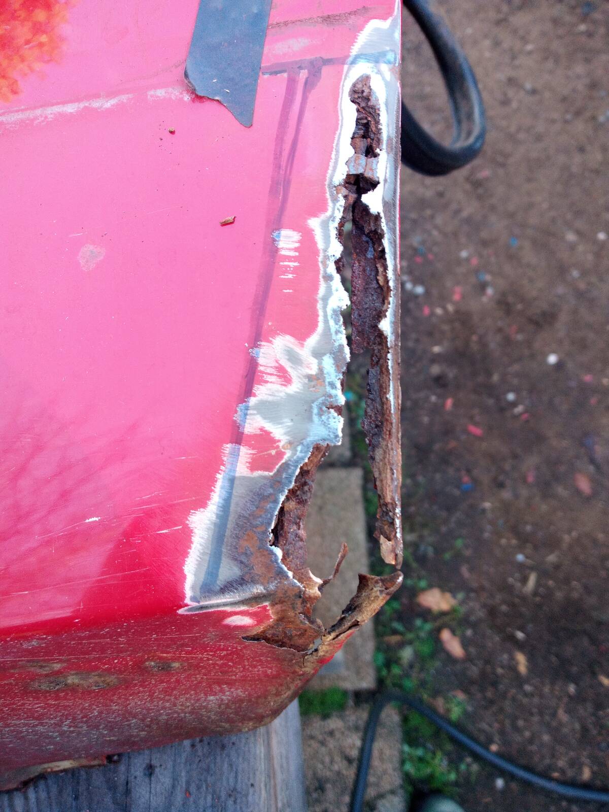

                          Mycket rost är det lite överallt,,, men tidigare svetsare som lagat har väl kanske inte den bästa svetsen kanske…vanster-svets

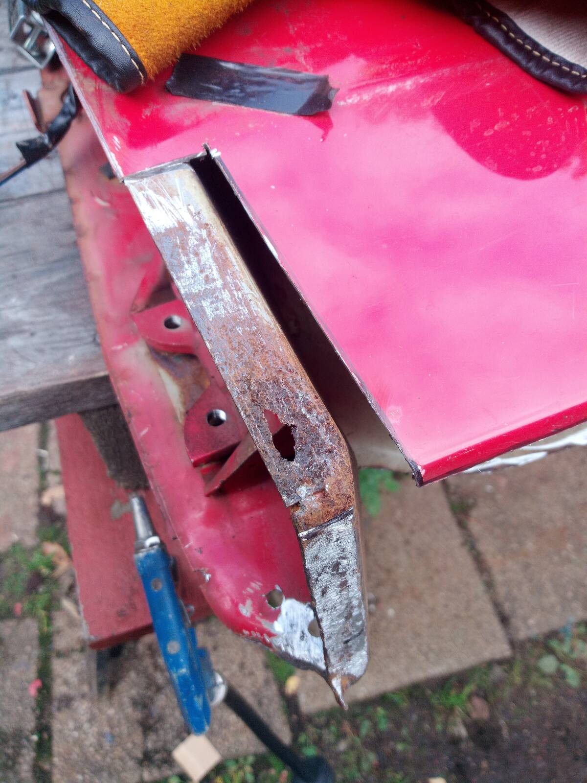

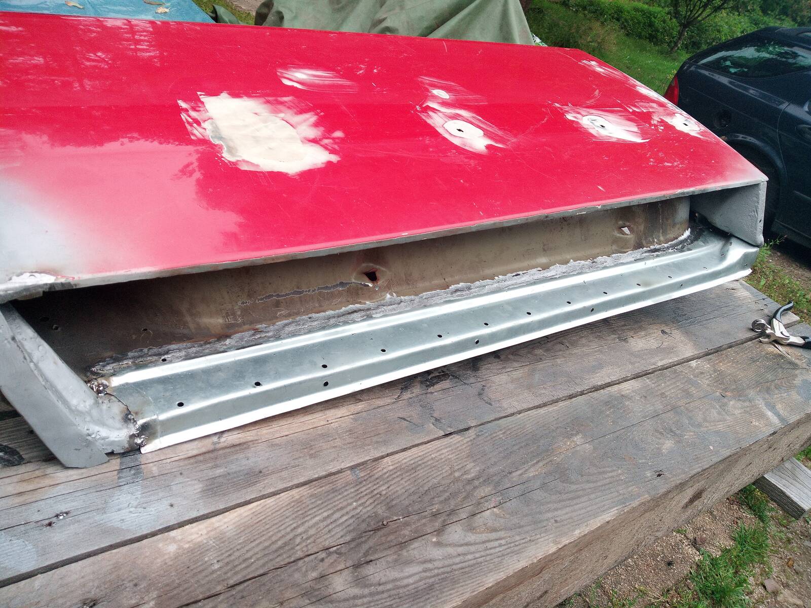

                          lite bilder från dörrrenoverringunder-dorr
                          rosthal-nedreframre
                            oktober 10, 2025 kl. 22:08 #524120
                            borjan-lagning
                            upprensning
                            andra-sidan

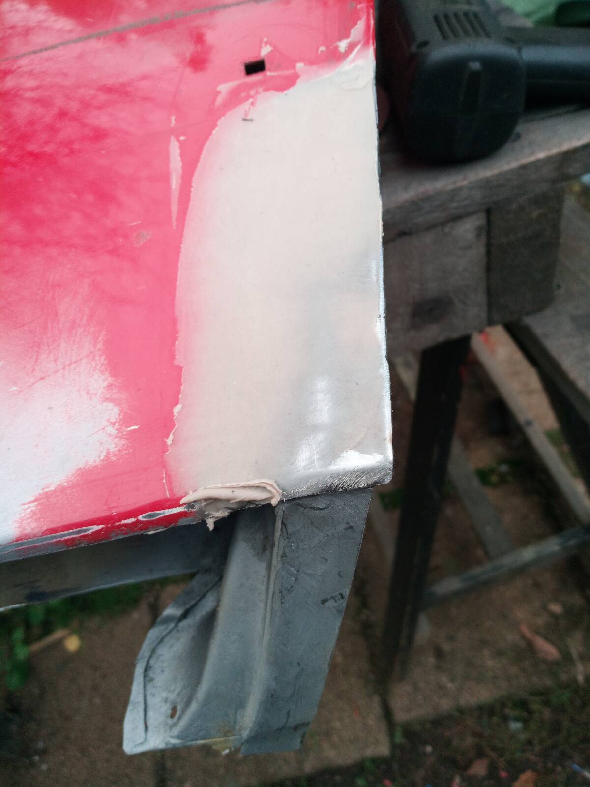

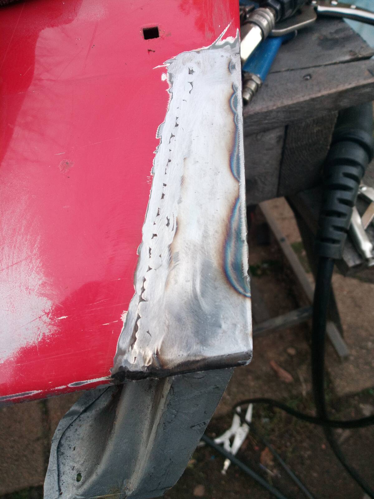

                            ny-kant
                            snart-sa

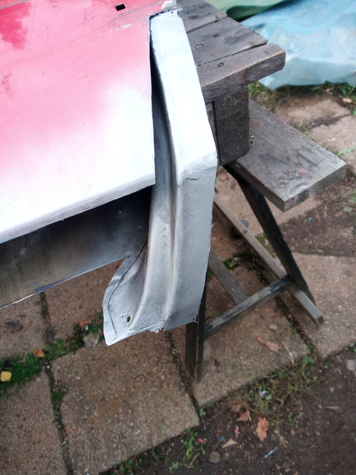

                            svetsad
                            spacklad

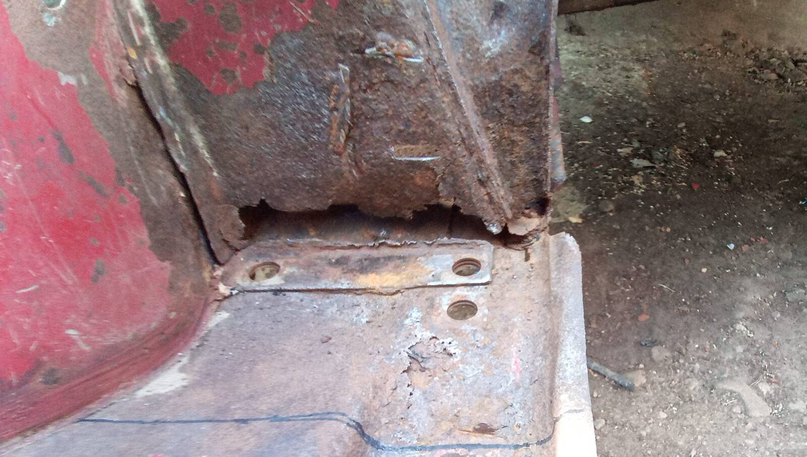

                              oktober 10, 2025 kl. 22:14 #524128

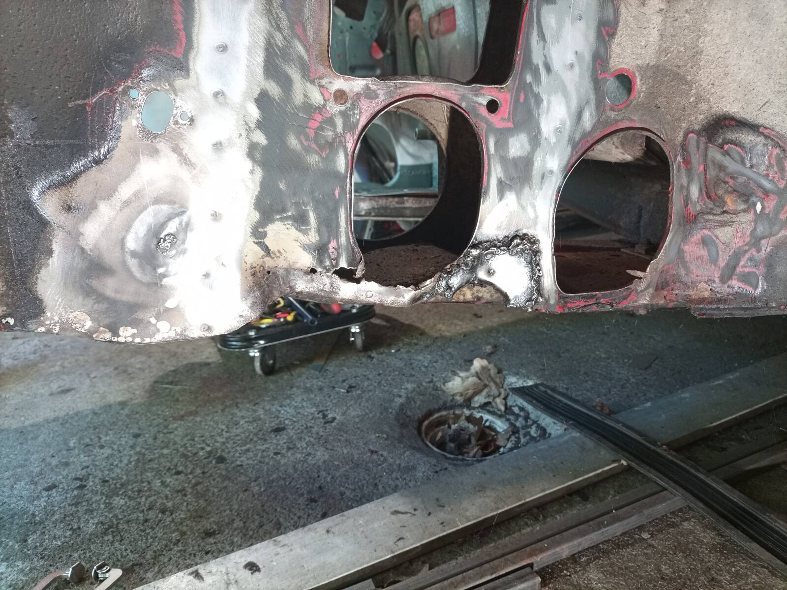

                              Ja Jag har motorn ur bilen Får byta golv bägge sidor . Golvet är klart höger sida , men vänster sida som jag först tyckte såg hyfsat ut var bara börja byta allihop.. Puuuh
                              Kommer bilder på detta Får plocka ut all inredning också då torpeden behöver lagas…
