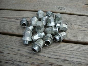

                  Mina Silver Spoke har koniska hål. Var köper man passande muttrar?
                    april 20, 2020 kl. 18:17 #469223
                    Ligger en uppsättning på tradera, där de dyker upp ibland. Annars tror jag klubben tillhandahåller dessa som nyvara.
                    VW ID.3 Pro Performance
                      april 20, 2020 kl. 22:42 #469229
                      Jag köpte mina på Biltema. På min 99:a som är en 72:a så är det 1/2 gänga så det blev dessa: Art. 33-3303
                      Finns även med mm-gänga och i lite olika längder. Tyvärr är de packade 10 och 10 men det är bra att ha några i reserv…
                        september 20, 2020 kl. 00:05 #475714
                        Lars Söderlund, de muttrarna är bara till Inca, EMS, GLE och Minilitefälgar.
                        Silver Spoke ska ha lite längre koniska muttrar som belle visar.
