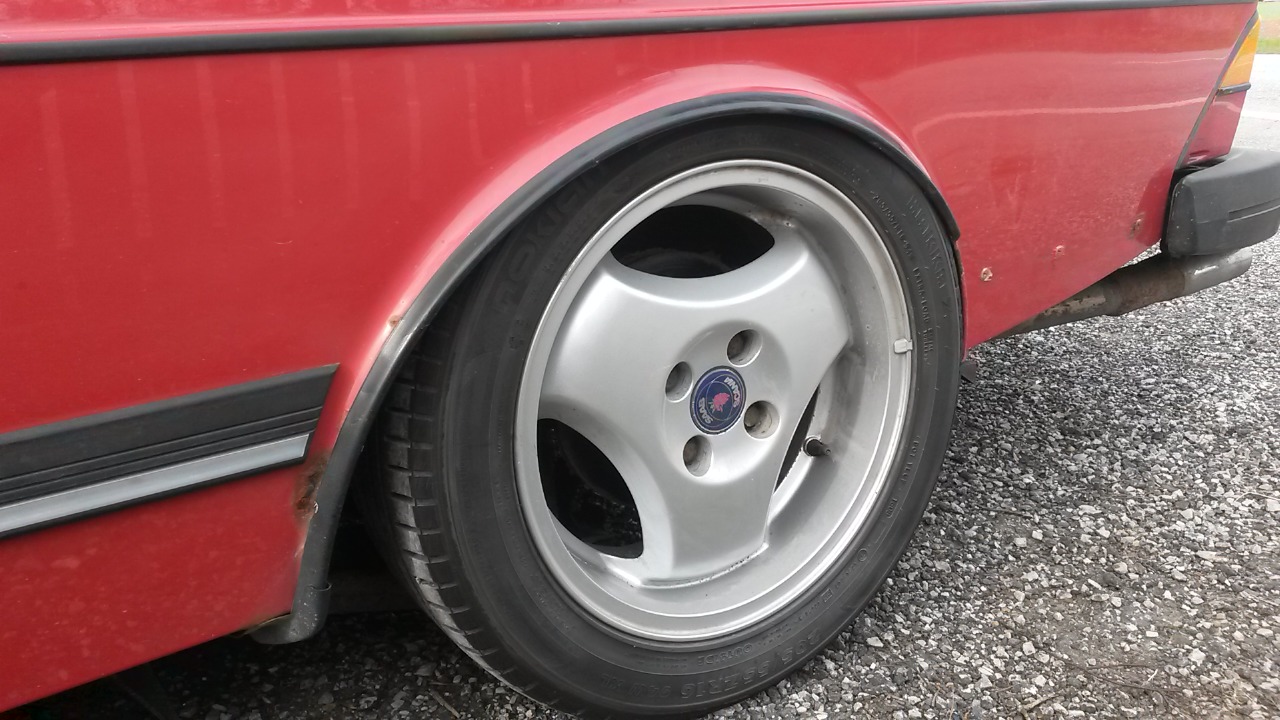

84:an lär väl ha det svaga alu-huset 🙁När jag gjorde min egen bil klar för bes såg jag att bakaxeln hängde i ja nästan ingenting, så jag svetsade fast den och besiktigade. Men det gäller att se upp; det är tydligen en svag punkt, just där i svepet…
