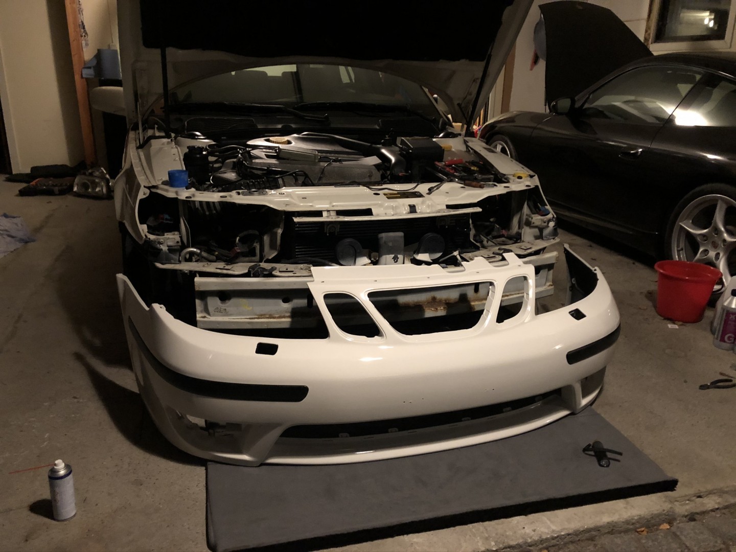

Fronten klar, bild från lackeraren! Av rätt modell (2004-05) medföljde denna i köpet. Den såg fin ut men var nermattad på ena sidan samt i fel färg. Lackeraren (som är kanon) hittade en dåligt lagad skada men som nu reparerades på rätt sätt med plastsvets. Vi fick även måla om listerna (som inte är avtagbara) på plats i svart strukturfärg. Vart lika bra som nytt, hur nöjd som helst ✌️?Började med att demontera blinkerslyktor. Efter det även huvudstrålkastare.
Passar alltid på att underhållsladda när bilen står i garaget. Byter sällan batterier, tror detta är anledningen.
Nu är de dags att montera. Gjorde detta själv och lite nervöst är de med nylackerade delar i denna storlek.
Man vill ju inte ha skador innan man börjat åka… Ett insynsskydd från en annan SC fick agera repskydd på betonggolvet.Men allt gick bra! Här sitter den ??
Till bilen följde ledningsnät till dimljus samt tempgivare med. Tyvärr var detta från en Vector som har de mer rektangulära dimljusen med annan lamptyp. Snabbkontakten till bilen var dock samma. Tidigare ägare hade koll på detta och sparade även de skadade ledningsnätet. Tog fram lödkolven och bytte således kontakter. Efter det krympslang och ny isolering. Tror de duger ?
Fortsättning 2020-10-11
Inre nedre frontgaller monterat inklusive ledningsnät och yttertempgivare.Efter det monterades dimljusgaller samt dimljusen. Båda skiner (dock ej på bild)!
Nu var de sent på kvällen, så gav mig här för stunden.Attachments:
