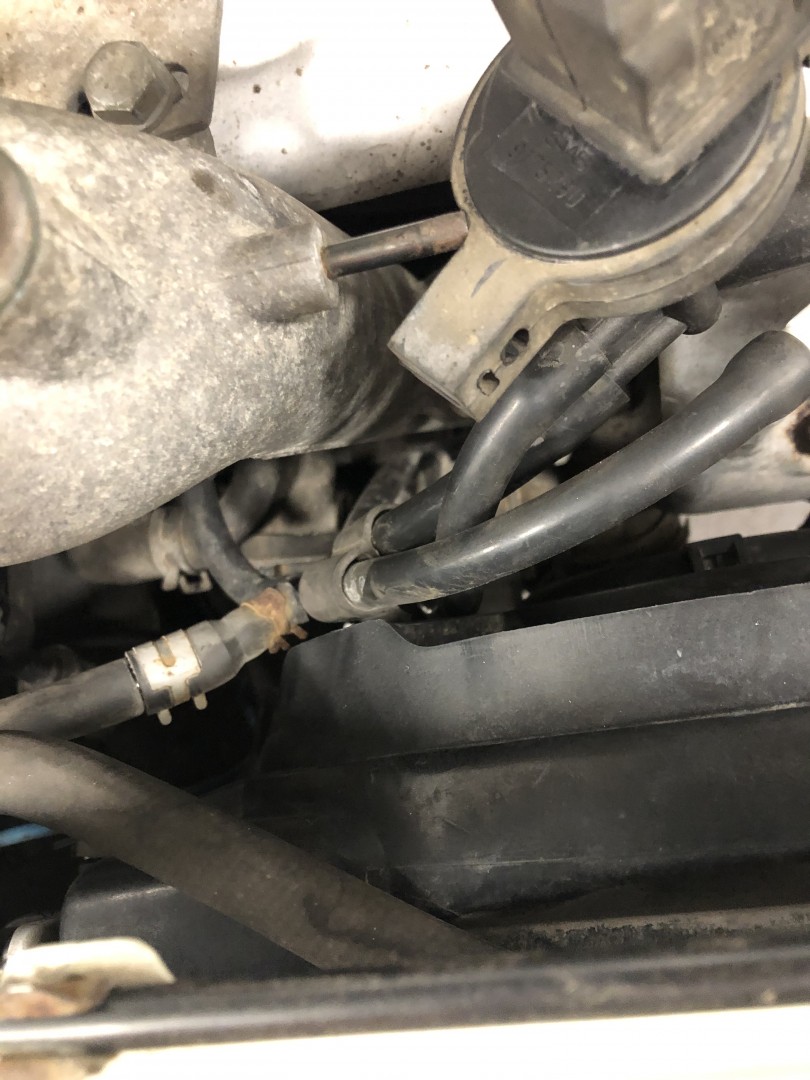

                              Nästa steg att ordna var ett fel som jag visste om vid inköp. EVAP ventilerna var dåliga samt slangen pluggad ifrån magnetventilen.
                              Trots många T7 bilar har jag klarat mig ifrån detta problem, men nu var de så dags att sätta mig in i detta.
                              Köpte nya ventiler i aluminium ifrån Maptun och letade silikonslang. Hittade ingen sådan lokalt så de fick bli bränsleslang istället.
                              ”Pluggningen” bestod i ett begagnat BCPR7ES-11 🙂
                              Syns knappt på bilden nedan.
                              IMG_4667
                              Själva ventilen (sitter 2 st på dessa årsmodeller, tror det gick över till endast 1 st senare).
                              En vid LMM, den andra nedan fjädertornet höger fram.
                              IMG_4668
                              IMG_4669
                              Färdigt!
                              Bilen går nu otroligt bra, hästarna har hittat hem 🙂
