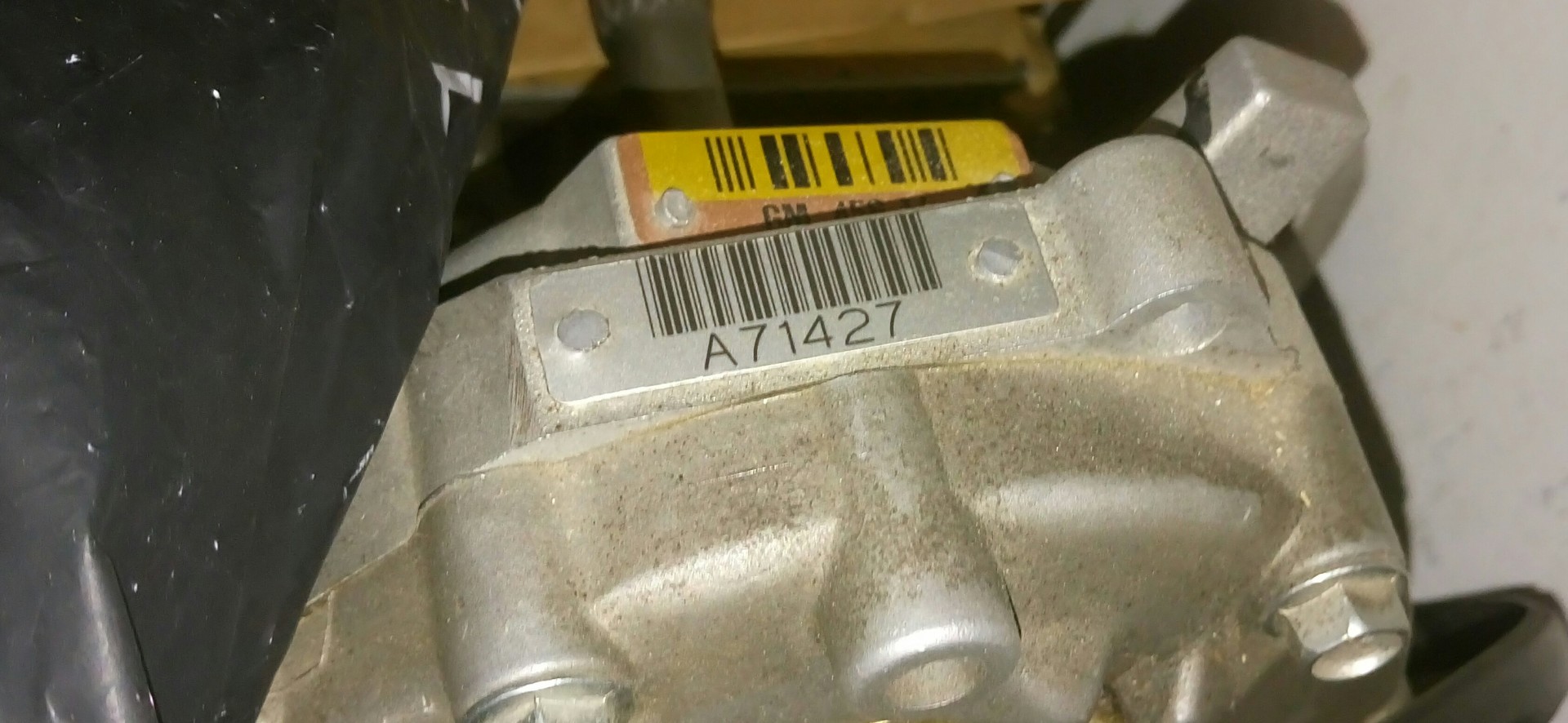

              Jag har en manuell låda liggandes men vet inte vad det är. Någon som har koll på detta får gärna kommentera.
              Det kanske får bli så att jag bygger om till 5speed i stället…

              Med manuell låda blir bilen mer användarvänlig, det är ju ganska surrigt att köra med B&W 35/37….
              Men det blir ju ett ordentligt avstick från orginal!

                5 växlad från (2.0i, 2.1i, 2.0 lättryck) 1991-1992
                så byt till en 7ans primär bara så blir det lite mindre varv. du lär ju behöva drivaxlar ,med? osäker hur det skiljer på aut.
                denna lådan har 88+ inre knutar, du behöver alltså den nyare varianten av drivaxlar. men ska du ändå byta från aut (om det skiljer) så

                  Tack så mycket för info!!
                  Jag hade för mig att det är samma inre knutar 86 å framåt…Har en 900S ’90 som ska skrotas dom borde ju passa….
                  Jag tror annars att det är samma bredd på automat/manuell. 9k har kortare till automat vet jag.
                  Hur vet jag om det är en 7an primär på en låda då?
                        Det skall stå 7 här:
                        Eller om du har en 7’a ”lös” –
                        så skall du räkna kuggar
                        32 på ena och 25 på andra

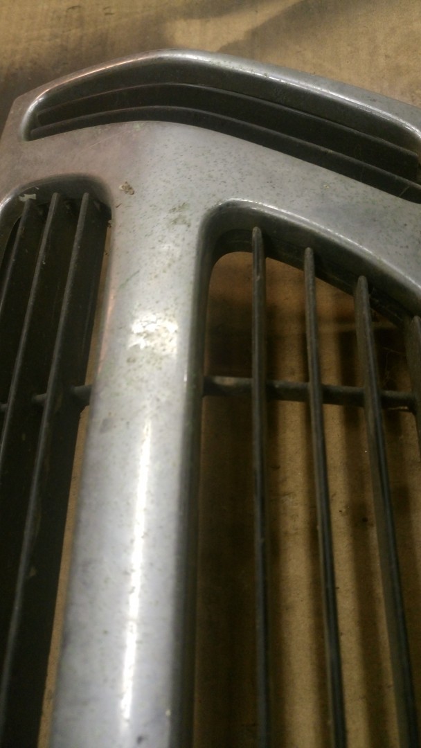

                          oktober 23, 2017 kl. 05:35 #436149
                          Jo Janne, nog ä det så att jag ska fixa ordning en grill. Men går en så pass oxiderad grill att få glans på igen?
                          20171022_213539
                          Glansen gick ju att få tillbaka men det är fortfarande en hel del små små prickar kvar… Sedan är det ganska mycket skador på grillen oxå. Men orginalgrillen är inte heller snygg så detta får duga sålänge.
                          Ahaa, då kan nog även jag bedömma mina lådor som ligger….
                          Tack Regin!
                            oktober 23, 2017 kl. 08:30 #436153
                            Den grillen blev väl helt ok, tycker jag!?
                              oktober 23, 2017 kl. 11:42 #436154
                              Ja…hade det inte varit för alla repor och jack så…
                              Men som sagt det får bli tills vidare.
                                Tack Regin!
                                En sak till bara ……
                                Om du planerar att byta till manuell växellåda –
                                så kom ihåg att du måste skaffa/monterar en⚠️ oljepickup från bil/motor med manuell växellåda ⚠️
                                Den som sitter i bilarna med aut. låda är nämligen kortare –
                                då sumpen tydligen inte är lika djup som i manuell vxl-låda ‼️
                                Det som händer om du inte gör det –
                                du får en oljelampa som blinkar på tomgång då den inte når oljan ordentligt …..
