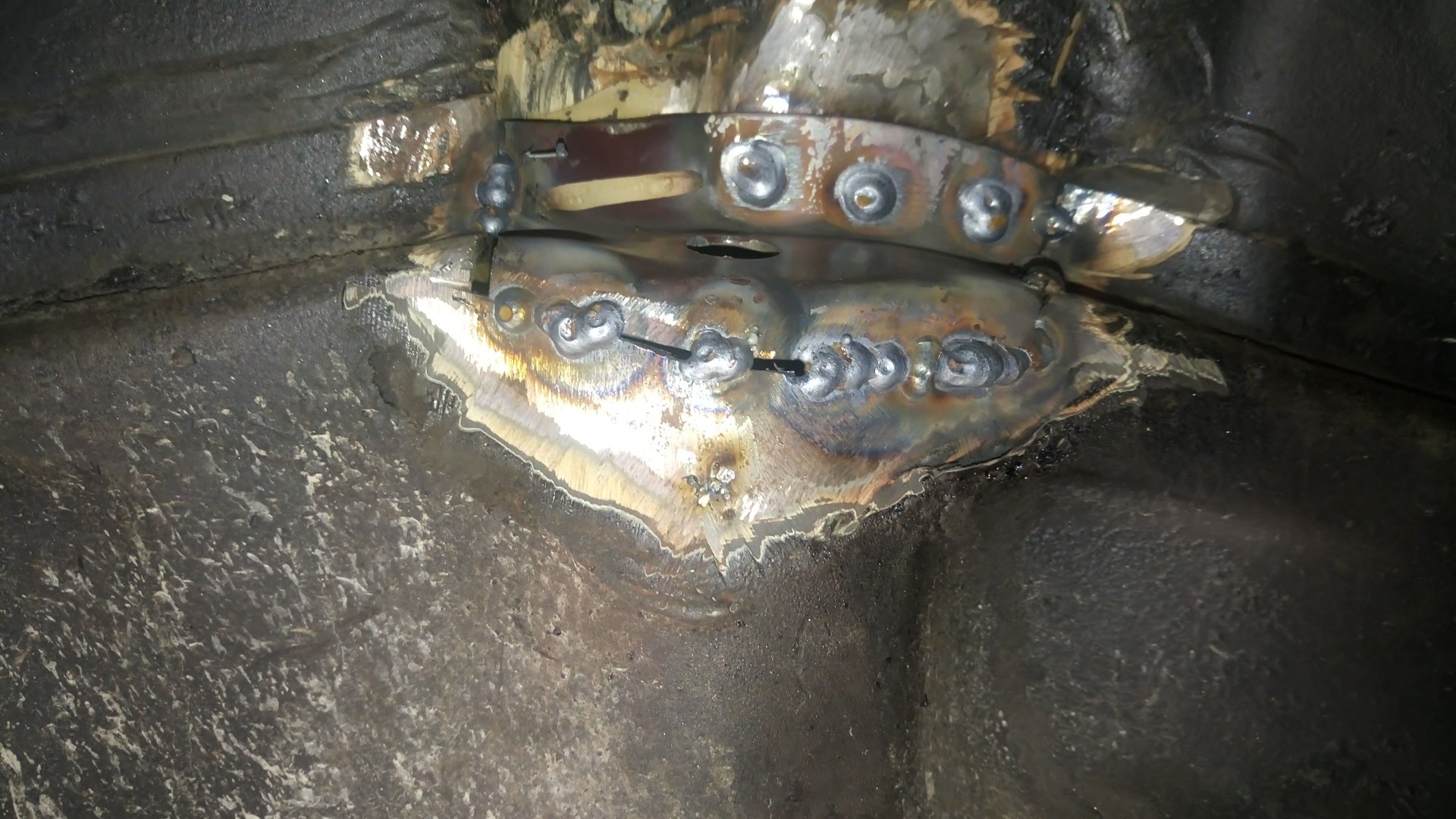

                      april 7, 2018 kl. 20:38 #442472
                      Ja, såhär fick det bli.
                      DSC_0299
                      Höger sida påbörjad. Lagad med ekonomiplåt.
                      DSC_0302
                      Här är förstärkningen monterad och pluggsvetsad.
                      DSC_0310
                      Slipat och grundat.
                      20180407_203232
                      Vänster sida svetsad. Här hade jag en slaktad balk som jag tog en bit av….
                      DSC_0309
                      Slipat!
                      DSC_0311
                      Grundat.
                        april 8, 2018 kl. 09:04 #442499
                        Ser snyggt ut och kommer hålla många år!

                                Lagningen blev superfin. Rostskydd från båda håll så kommer det stå sig länge.
                                  april 9, 2018 kl. 12:21 #442575
                                  Tack, tack!
                                  Det är sprutat högt å lågt!
