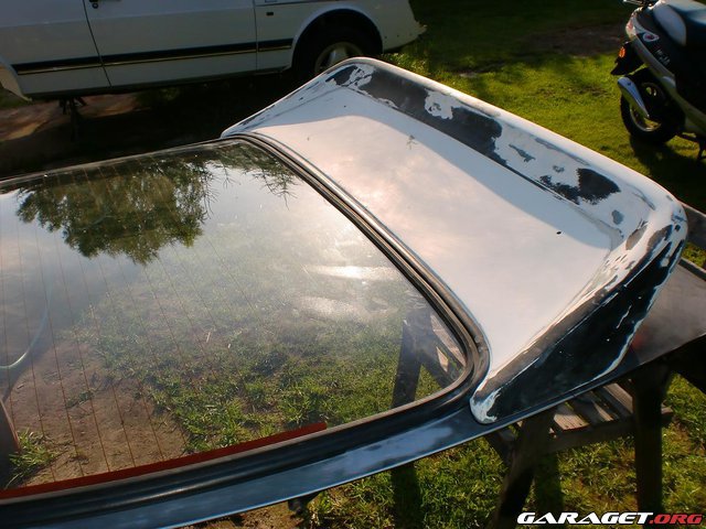

                  Nu kommer lite bilder då jag gjorde iordning en annan baklucka. Den gamla var lite rutten. Detta var sommaren 2010.
                  Passade även på att fixa till en vinge samt luftutsläppskåpor.
                  En azurblå lucka från 84, här är all rost blästrad samt grundat och slipgrundat.
                  Inpassning av vingen, då jag inte ville klistra dit den som man brukar få göra med glasfibervingar så plastade jag in mutterfästen på insidan,tyvärr ingen bild på det, men det är rektangulära små plåtbitar som jag svetsat en mutter på. sen plastat fast dem.
                  Här är det klart för lack, skruvhål gjorda för vingen med.
                  Här har jag lagt Talladegaröd färg på insidan luckan.
                  Utsidan lackerad.
                  Nedre delen målade jag sidensvart, sitter ju plastfilm där standard.
                  Luftutsläppskåpor.
                  Vingen lackad.

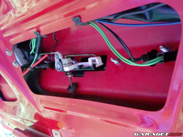

                    Dags för montering av luckan.
                    Här har jag monterat ett renoverat handtag, lackat och monterat nya skruv.
                    Här är kablaget isatt samt rostskyddat. Den orginala plasttäckkåpan skippade jag att sätta tillbaka, den bara samla rost.
