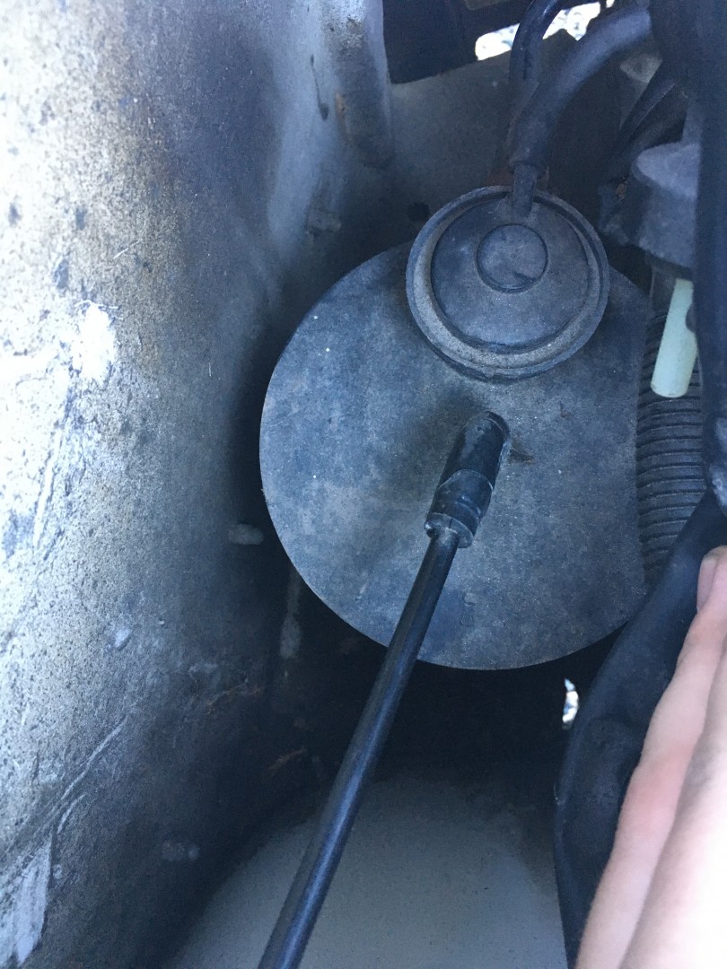

                  Alla slangar på insuget verkar vara isatta nu. Men ser ut som en liten slang ska sitta på grejen jag skickar bild på här nedan, vet inte riktigt vad det är.
                  Men varför skulle bränslepumpen gå konstant och även att taktventilen surrar på endast tändningen? Bränslepumpen ska ju bara gå en kort stund som innan och taktventilen har inte betett sig såhär förut. Kan det vara någon styrenhet eller något som krånglar? Finns det ens i min bil? Någon givare? Problemet verkar ju vara elektriskt.
                    augusti 3, 2020 kl. 22:59 #472921
                    Där ska det inte sitta någon slang mer än dom som sitter.
