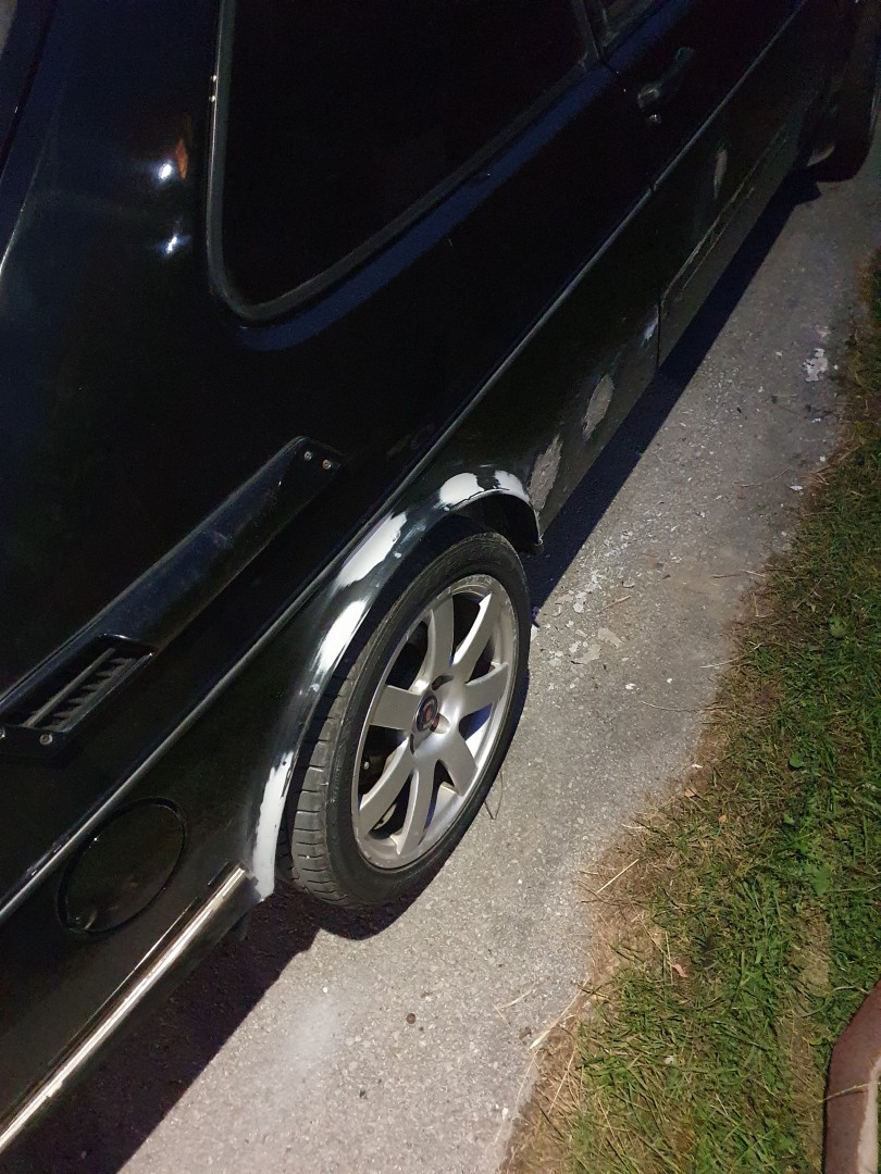

            Då främst regn, men också tid har gjort det svårt att jobba på bilen har inte mycket hänt, men lite rost lagning har ändå hunnits med eller påbörjats. Mycket av rosten var inte så illa som jag trodde och kunde ganska lätt åtgärdas med slipning och lite spackel för att släta ut situationen. Ändå en glad överraskning!
