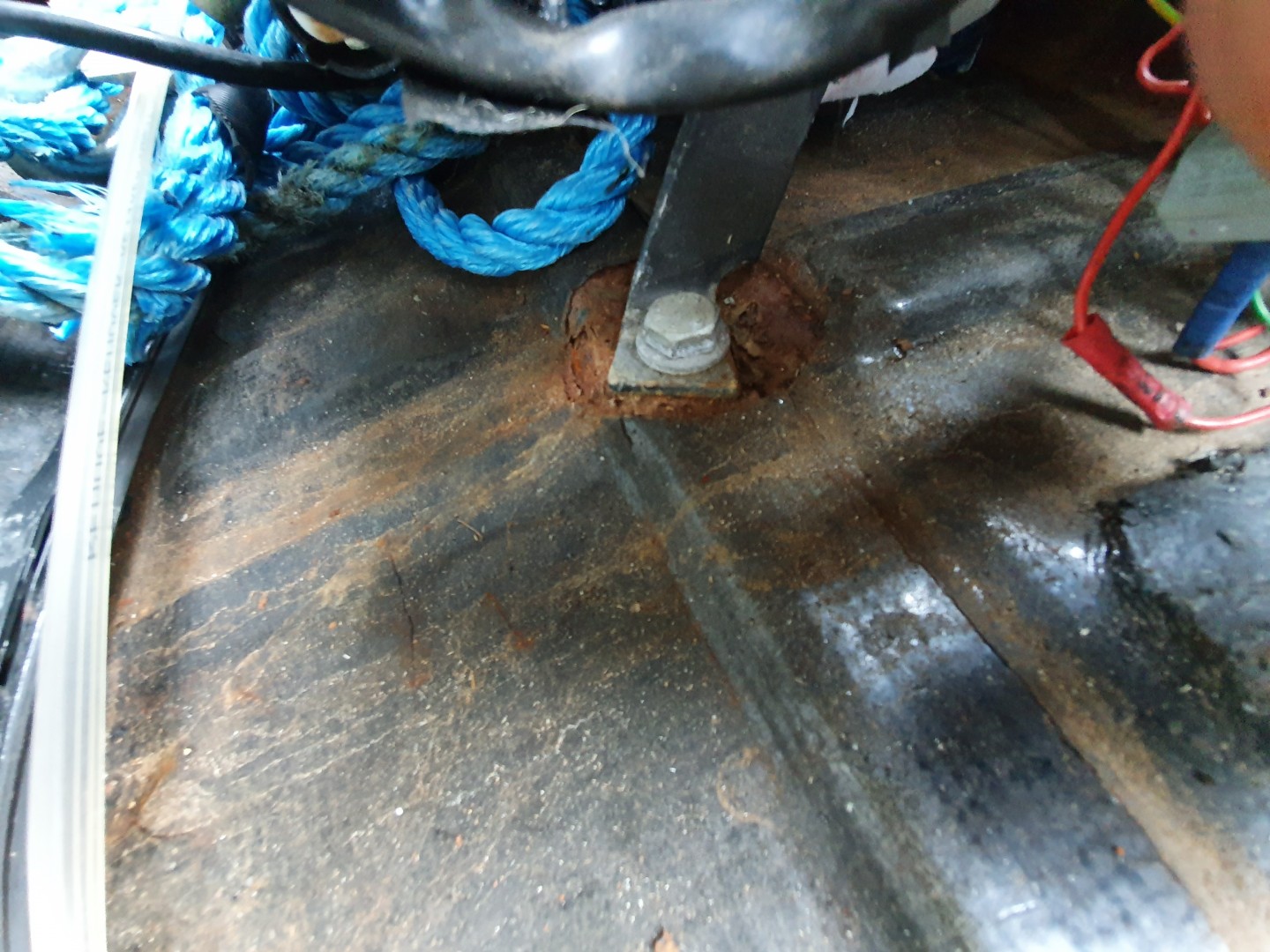

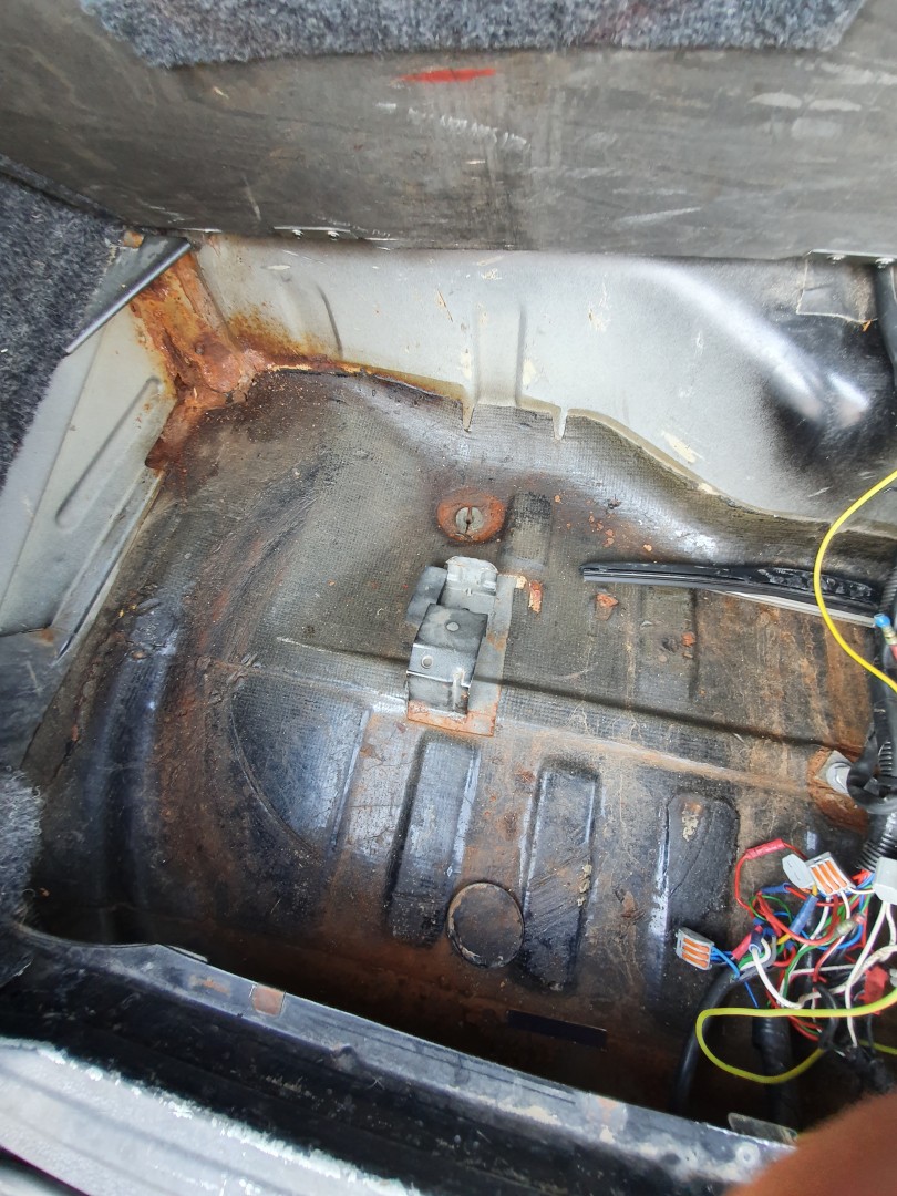

      I övrigt finns det rost där det sig bör, och lite därtill. Inget jag inte lagat förr, så ska nog gå fint denna gången också! Det enda jag är lite fundersam över är en liten bula vid framrutan… Vill ju helst slippa plocka ut den, men kanske får bli så.

      Lacken är vad den är. Lite polering gör nog mycket, men sitter en del stenskott o grejer lite här och var. Kanske att jag slår på stort någon gång och tar isär den helt för att målas och lagas grundligt? Inga planer på det nu dock. Som Janne så fint uttryckte det med sköldpaddan, så lär det bli en hel del ”Eddie Meduza” -lackering.
      All plast är rätt grå, och det finns nått vitt pulver som gärna vill sitta kvar lite här och var på bilen. Funderar på om det kan tänkas vara ett misslyckat wax-jobb.
      Har även problem med låskoven till bagageluckan. När jag provkörde bilen så var det inga problem med att låsa och låsa upp, men nu rör den sig inte ur fläcken. Upplåst som tur är. Låser dock aldrig vare sig min C eller nu den här, så kanske inte kommer bry mig.
