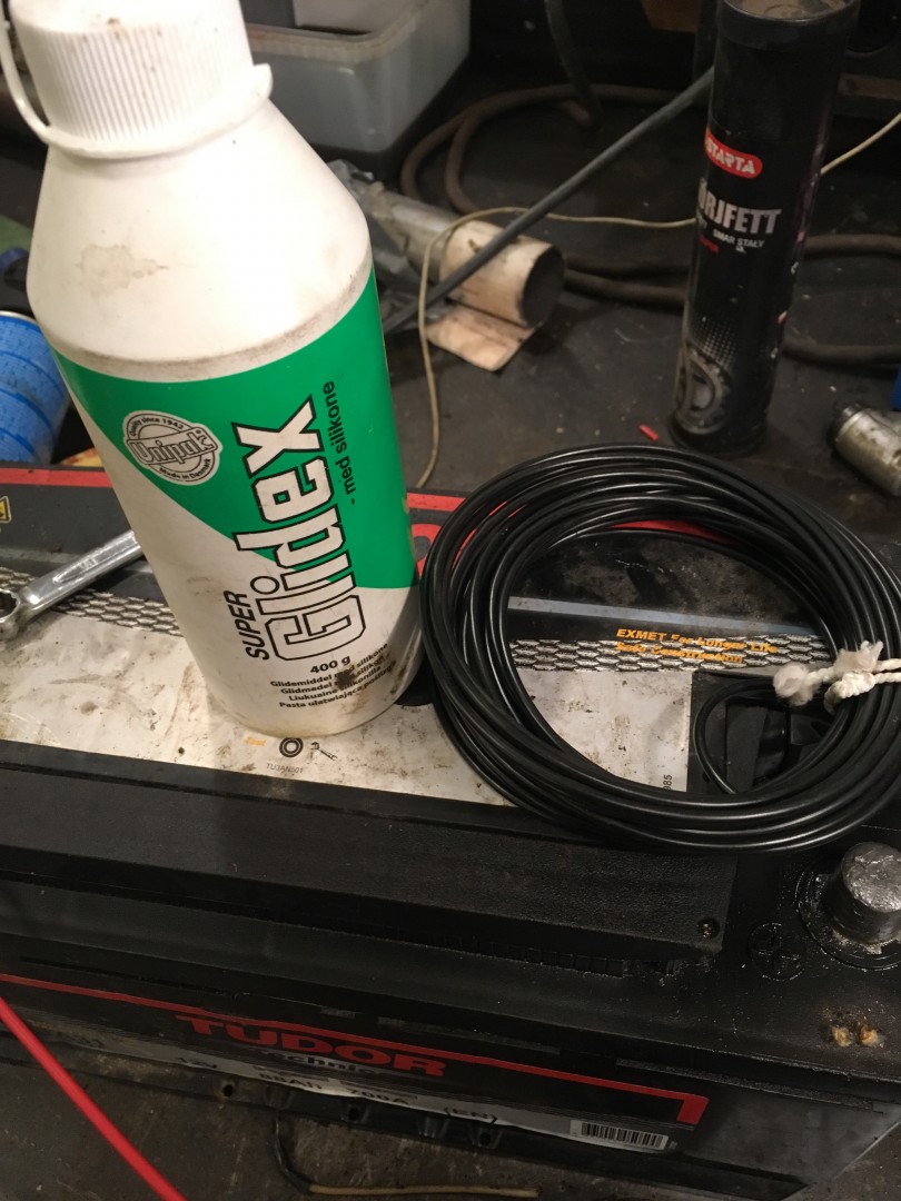

                  januari 2, 2020 kl. 19:37 #466061
                  Då sitter den ”nya” rutan på plats med dekorlist. Ger ett trevligare intryck med denna. Använde mig av in kabel och glidex så gick det jättesmidigt på 2 personer?

                      Glidex löser det mesta!
