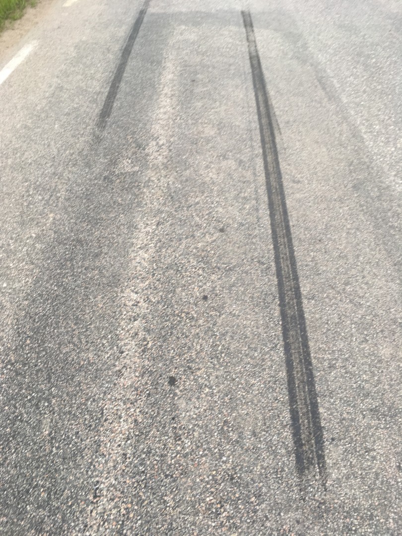

          juni 16, 2019 kl. 20:15 #459975
          Kollade lite på bromsarna bak i kväll igen… kopplade förbi tryckutjämningsventilen på vänstra bakhjulet och nu verkar den bromsa bra/bättre där så gör lika på andra sidan i veckan så kanske jag får bra bromsverkan på han?
            juni 18, 2019 kl. 10:01 #460048
              juni 18, 2019 kl. 21:10 #460062
              Nu tar bromsarna?
                juni 18, 2019 kl. 21:40 #460064
                Nu tar bromsarna?
                Sweet!??
                  juni 18, 2019 kl. 22:51 #460074
                  Det är inte accelerationsspår då…?
                  Gött när grejerna lilar efter insats! ?
