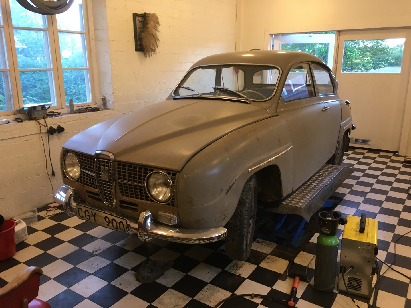

        maj 25, 2019 kl. 16:45 #459330
        Monteringen fortgår med lite inredning samt rostlagat ett litet hål i golvet. Ser fram emot provstart men bränslepumpen är kass så det får vänta. Kanske monterar en elpump tillsvidare.

            maj 26, 2019 kl. 19:43 #459347
            Monterat elektrisk bränslepump idag. Tömde tanken på gammal soppa, samt bytte tankarmaturen som hade rostat fast. Provstart av bilen gjordes nyss och det gick smärtfritt. Låter som han ska i maskin så det var ju skönt? Nu får jag vädra ur garaget då avgaserna ligger som dimman i Lützen. Så blir det nya tag till veckan och hoppas på premiärtur snart. Mattan fram saknas så om det är någon som har en till salu så är jag intresserad!!

                        juni 1, 2019 kl. 10:05 #459479
                        Provkörning hemma på gårdsplan igår med följd att kylaren började att läcka. Så nu blir det att tömma all vätska och montera en annan kylare❄️❄️❄️
                          juni 1, 2019 kl. 15:41 #459501
                          Ny kylare monterad så nu håller han tätt. Rev också original bränslepumpen som går på vakuum och lyckades skrämma liv i den. Imorgon ska jag kolla lite på motorn som inte vill gå på låga varv?
                            juni 9, 2019 kl. 21:52 #459697
                            Gått lite sakta med saaben på slutet här men en del har det ju blivit, så snart hoppas jag att bli klar med den? Problemet nu är att bromsarna bak tar mycket dåligt. Bra belägg nya cylindrar och bromsslangar. Nån som kan ha en aning vad det kan vara? Beläggen har jag sjusterat upp till max så dom ligger på lite tom. Handbromsen tar mycket bra.
                              juni 10, 2019 kl. 10:07 #459724
                              Har du köpt belägg/backar passande v4? Det skiljer mig veterligen mellan trummorna på TT och V4.
                              VW ID.3 Pro Performance
                                juni 10, 2019 kl. 12:50 #459730
                                Har satt V4 backar på säkert 4 st 2-taktare och det har fungerat bra för mig. Men vad som sitter på den här bilen vet jag inte då dom följde med köpet. Dom tar ju jättebra på handbromsen också så borde väll inte vara backarna då eller tänker jag fel?
                                  juni 10, 2019 kl. 13:40 #459732
                                  Ta av trumman och be någon bromsa medan du tittar hur det rör sig.
