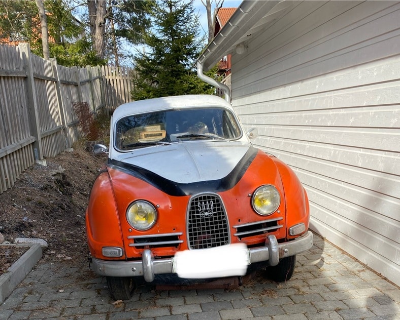

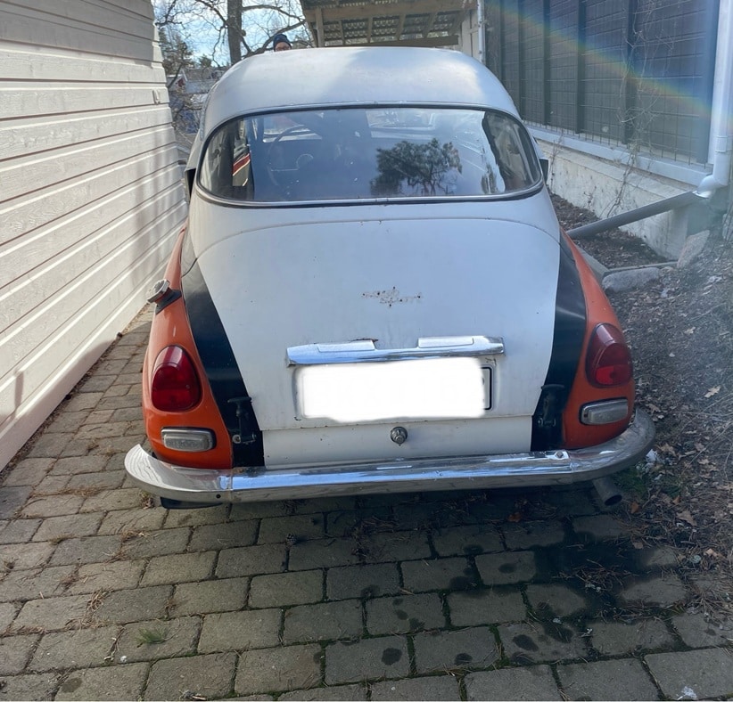

      Jag lovade mig själv förra året att inte införskaffa någon ytterligare bil, och framförallt inte ett projekt.
      Men ibland så bara ramlar bilar över en, och denna gjorde lite det. Priset var rätt, årsmodellen rätt, bilmodellen rätt, lite roliga tillbehör som är tidstypiska + att den ser lite rå ut.
      Som rubriken skvallrar om så rör det sig om en Saab 96 från 1964, första gången registrerad 1964-01-01, senaste besiktningen var 2012, så den har ju stått i ca 13-14 år nu. Väl dags att den får börja nöta lite väg och grus. Färgen är Gul och i regbeviset står det 54hk i motoreffekt. Kul är även att de gamla skyltarna finns kvar, om än de från 70-talet. Men vi slipper således ”Eu-skyltar”. Det är dock en ruffig 96:a som man inte kommer behöva vara rädd att ställa på närmsta plats till entrén på närmsta köpcentrum, eller oroa sig för stenskott och dörr
      uppslag.
      1
      Bilen köptes av en vän här i klubben som använt den som donator för sin rejält fina rallybil. Kvar blev således ”resten” som jag ska försöka få ihop till en bil som kan besiktigas. Den är dock ärlig och jag tror det skall kunna gå att få bil av den igen med en inte allt för tung arbetsinsats.
      Bilen har även funnits hos några andra här på forumet under bilens tidigare liv. Så det kanske finns några kul anekdoter från deras ägotid.

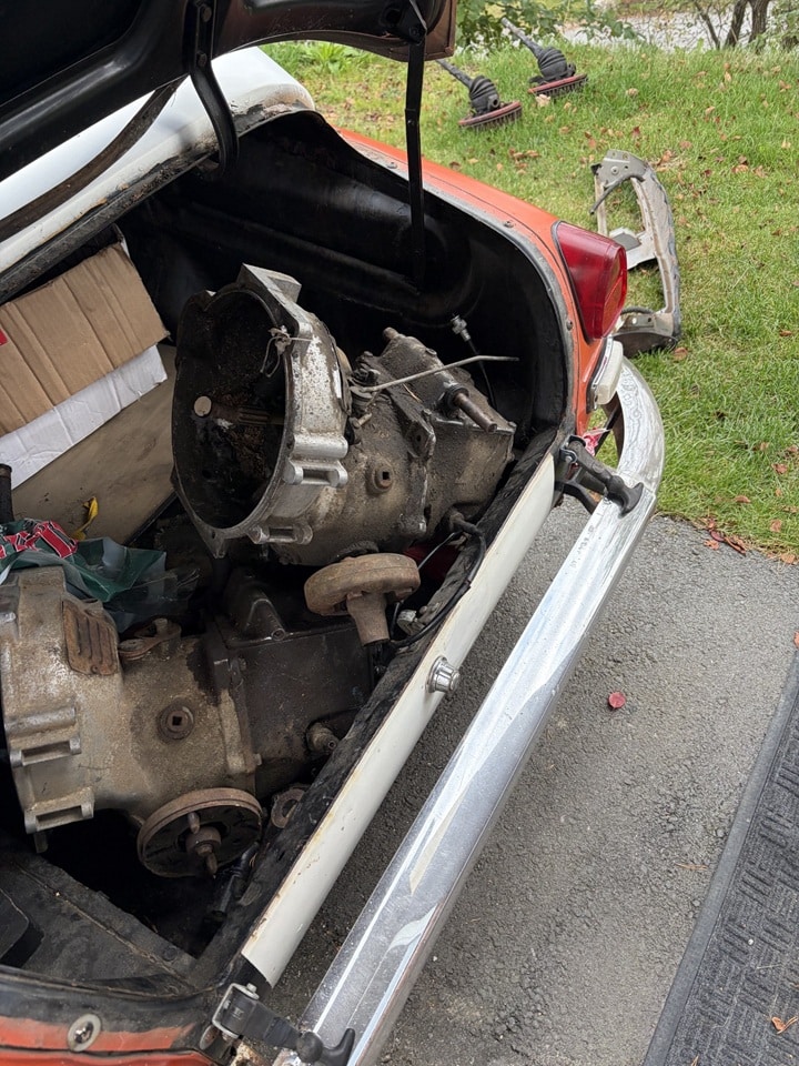

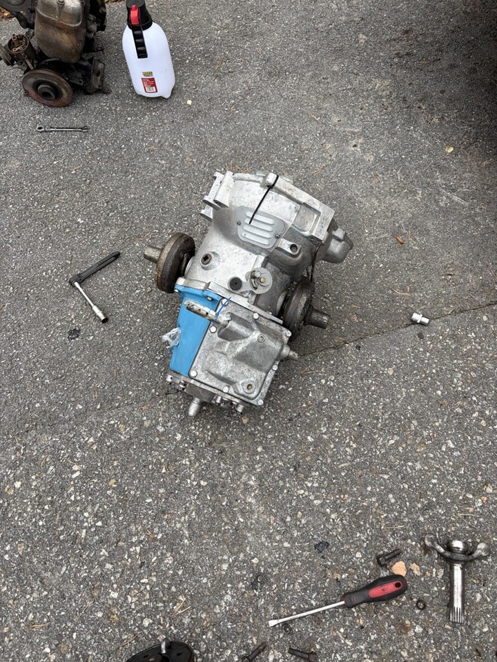

                  Under sommaren så lyckades jag även jaga rätt på en nyrenoverad 4-växlad kortnos-låda för en ok peng. Eller jag betalade det de brukar kosta helt enkelt. Men det är en 7:38-låda till en kortnos, så den punkten kan vi alltså checka av på listan.
                  303fa92d-be5b-427d-b52f-20ba675a4be7
                  Fick även via en vän tillika klubbkamrat tag i en fungerande motor, som jag vet gått nyligen och gått bra. Så nu har jag i princip allt jag behöver maskinellt.
                  Det jag faktiskt saknar är en instrumentpanel och mätare. Är helt tomt där det brukar sitta, och fullt med kablar som inte har någon kompis, än. Däremot kanske jag har en lösning på det inom kort. Men håller lite på den karamellen. panel-1

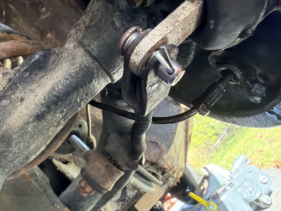

                                Nu skall bilen vara redo för luftning, och använder mig av en bromsluftare som fungerar med tryck, och då lufttryck från ett reservhjul eller ja, vilket hjul som helst som har luft. På så sätt så slipper man pumpa och vara två personer för att lufta systemet.
                                Inser snabbt att jag inte har tillräckligt med bromsvätska hemma, varpå jag får åka till lämplig affär som säljer sådant. 1 liter införskaffas, så man har lite extra.
                                Börjar med att fylla nivåbehållaren för bromsvätskan. Varpå hela behållaren tömmer sig själv. Va fasiken? Det är ett brott mitt på slangen. Letar i garaget, och försöker hitta en lämplig slang, så klart har jag ingen. Tur att jag köpte extra bromsvätska, för nu har jag tömt ut 250ml rakt i motorrummet.
                                Hur som haver, åker till närmaste bemannade macken, de har inga slangar alls, men lyckligtvis så finns en bilverkstad bredvid, de har rätt slang, och jag för köpa 0.5 meter för 125kr. Perfekt, nu kan vi komma vidare.
                                Skär till slangen i rätt längd och monterar dit den med nya slangklämmor, sådant har jag i alla fall skaffat och har tydligen mängder av. Vi fyller upp igen, och nu läcker det ingenting i motorrummet. Men höger bak, där pissar det ut.
                                Tydligen var inte bromsröret bottnat i hjulcylindern, eller det satt inte fast alls. Vad ett jäkla bök att få röret att äntra rätt och få gängen att dra i hjulcylindern. Kass arbetsställning igen, eller så börjar åldern ta ut sin rätt… Vi kanske skall låta det vara osagt.
                                sportbula10-2
                                Hur som haver, så är vi ca 2-3 timmar senare redo för att lufta. Vilket flyter på riktigt bra. Får ut all luft och låter systemet spolas lite, så alla gammal bromsvätska rinner ut.
                                Glad i hågen, att vi förmodligen äntligen har bromsar, nått en milstolpe, och nu är redo att komma vidare i projektet med att få sportbulan på rull.
                                Nu kliver vi på nästa ”problem”.
                                Bromspedalen sitter fast, den går knappt att rubba, lyckas med rejält fottryck trycka ned pedalen, men fjädrar den tillbaka? Icke sa nicke, den sitter fast, går knappt att dra tillbaka den med handkraft ackompanjerat med rejäl ansträngning.
                                Fasiken, är det huvudbromscylindern som är kass? Främre hjulcylindrar? Eller vad är det. Ringer runt lite och får lite råd, en kvalificerad gissning är att det är spakstället som är fast.
                                Nu börjar ca 2 timmar av smörjande av spakstället med det ena och det andra, bränner med mindre brännare för att se om gammalt fett och kanske rost vill släppa, juckar fram och tillbaka. Efter ca 1 timme så börjar vi få lite spel i pedalen, men den vill inte fjädra tillbaka själv, men nu kan man dra tillbaka pedalen med foten. Tömmer en flaska 556, halv gasflaska till minibrännaren, avslutar med 20-tal rejäla duschar R336. Nu börjar det bli lättare att röra pedalen, men fjädrar inte tillbaka. Bestämmer mig för att plocka ihop för dagen, och gå in och fixa middag. Efter middagen, så går jag ut igen och duschar 2 ggr till med R336, och tar sedan en kort promenad.
                                Väl tillbaka så sätter jag mig bakom ratten, och känner på pedalen.
                                Heureka
                                Nu är den perfekt. Så jäkla skönt, bilen bromsar även bra om än enbart genom att kontrollera på uppfarten.

                                  Glad i hågen så fortsätter vi med en liten mini-uppdatering.
                                  Gick in i garaget och hämtade ut växellådan, den saknade ju gummiknutarna, så det blev att ta knutarna från de lådorna som jag samlat på mig. Tog första bästa, och vips så är vi ett steg närmare för en montering av växellådan. sportbula10-3
                                  Bilen har fått agera lite lager när jag haft den hemma. Har hinkat in ett par växellådor i bagaget.
                                  Nu när jag började rensa så var det slängde jag ut lite krokar och fick dessa sålda. Var kanske lite billig i priserna, men hellre att lådorna kommer till användning än att det ligger i vägen och samlar damm hemma hos mig. sportbula12
                                  Det är halvt befriande att bli av med saker man inte riktigt känner komma till användning.
                                  Sparar däremot en låda i reserv, en 4-växlad till kortnos. Tanken är att försöka få den renoverad och sedan lägga på hyllan för framtiden.
