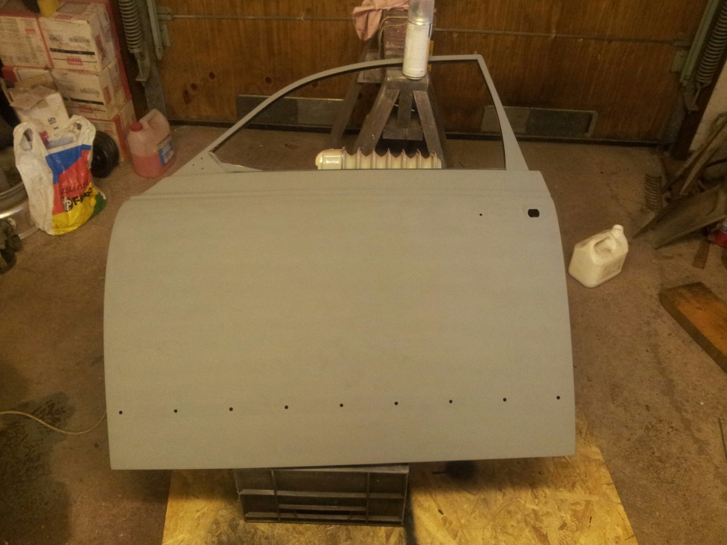

Har använt mig av 2k billack i sprayflaska, det funkar helt ok och duger på min räser.
maj 29, 2015 kl. 11:53 #374659Har själv kört 1k på spay från Tipro, vad de själva kallar ”riktig billack” och det var något helt annat än de bättringsburkar man får hos bilhandlarna.
Jag gillar de där flaskorna, tror inte jag fått bättre resultat med spruta med mina förutsättningar.
Har monterat dörren:

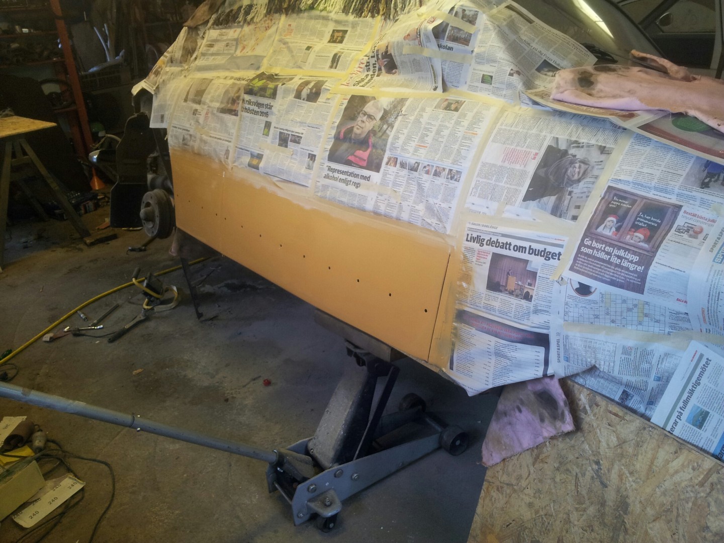

Efter det kastade jag mig på en bakskärm till högersidan:
Topasgul topplack:
