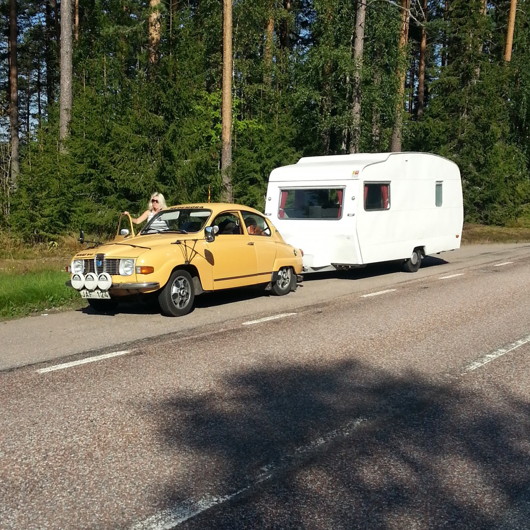

            Nåväl, bilen ville inte ned till Trollhättan. Eller, ägaren borde kanske läst på lite om motorteknik innan han slängde ihop motorn… 🙂
            Hade problem med varmgång, det blåste storm, och med husvagnen bakom gick det TUNGT. Plockade ur termostaten i Örebro, men den gick varm ändå trots det större kylet.
            Det var bara att ställa av vagnen på en mack nedanför Örebro, full fart hemåt och byta till 9-5an. Inga problem med varmgång på vägen hem utom när jag frihjulade längre sträckor.
