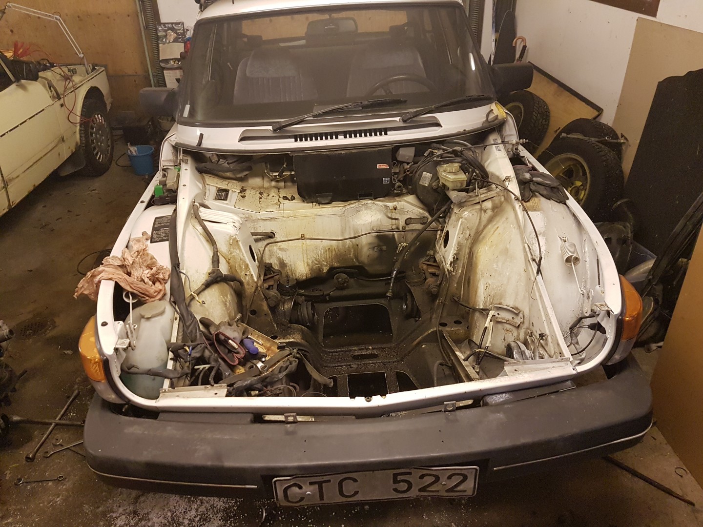

      Till slut så stog även 99an utan motor:
      20180423_200003-1

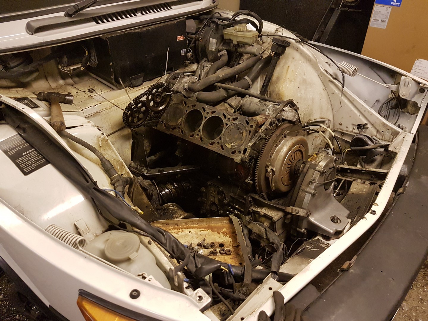

      2.1an delvis isatt:
      20180505_234223-1

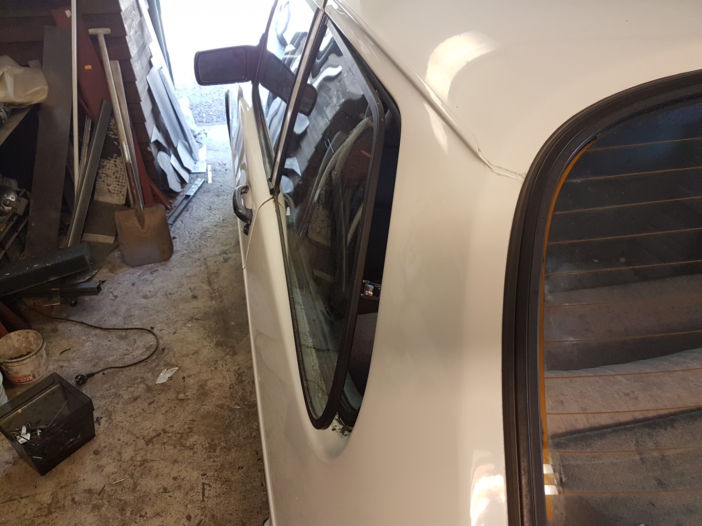

                        Inte bara tanken kommer från en 99 GLi, har monterat öppningsbara sidorutor från samma bil;
                        20180713_170541
