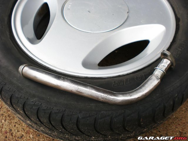

Byggde om lite och satte i en Volvosnurra i den, Mitsu td0416T. Fick konvertera den till vattenkylt med lite slangar å nipplar,samt byggt om tryckröret lite samt bytt flänsen på avgasröret.
Oljereturröret fick ja bygga om med.

Oljereurröret efter ombyggning.
Pinnsvetsade flänsen med rostfri elektrod, har hållt bra.
