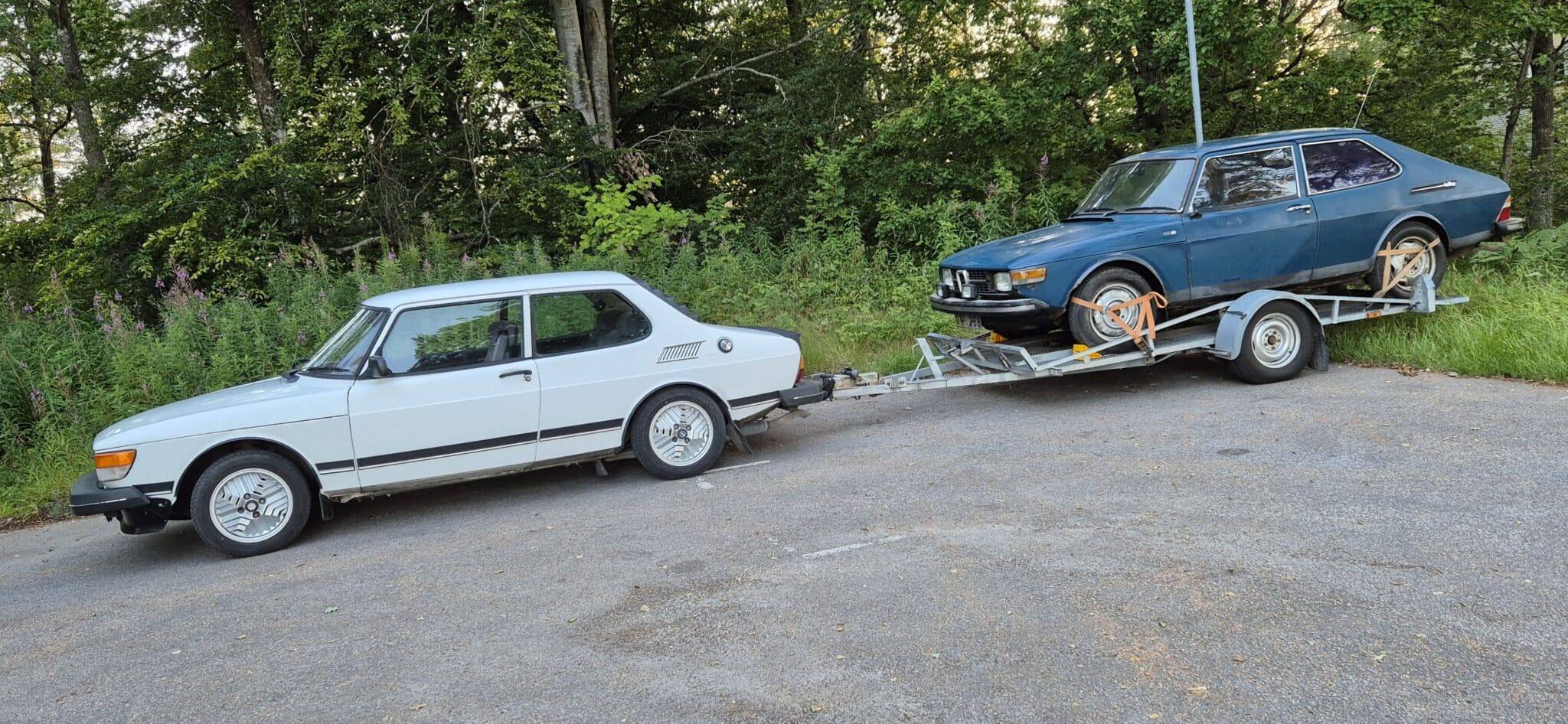

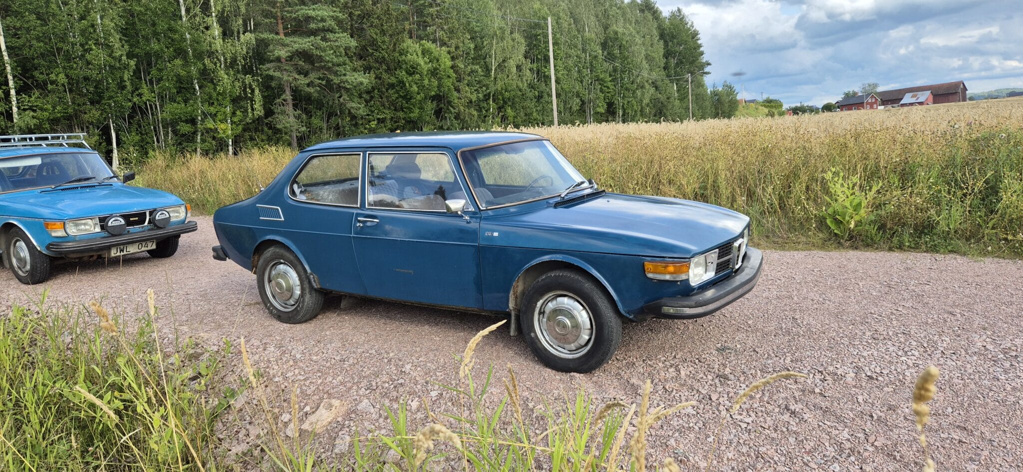

      Efter ett tips från Stefan Elovsson så var jag ju tvungen att åka och ta en titt på denna bilen. Det blev ett handskak med löfte om att hämta den ”inom kort”. ”Inom kort” betydde denna gång ca 1 ½ månad, men nu är den hämtad sen en tid tillbaks.
      Bilder från första besöket:
      20240804_150838
      20240804_150819
      20240804_150753
      20240804_150718
      Fortsättning följer…

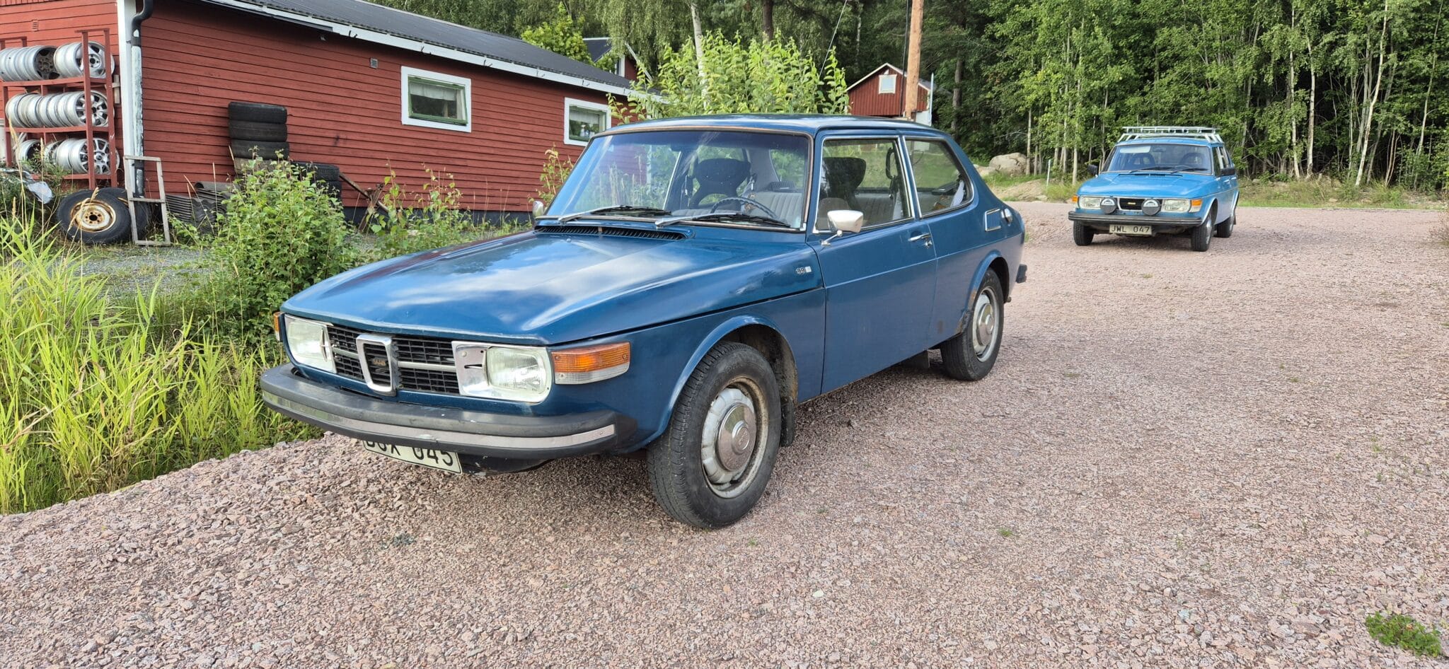

            Jag gillar dessa årsmodellerna när gummistötfångarna sitter nära karossen, är väl bara ’72-73 de sitter så? Grillen som kom ’73 passar dock bättre mot gummistötarna än den helkromade -’72. Tycker jag. 😊

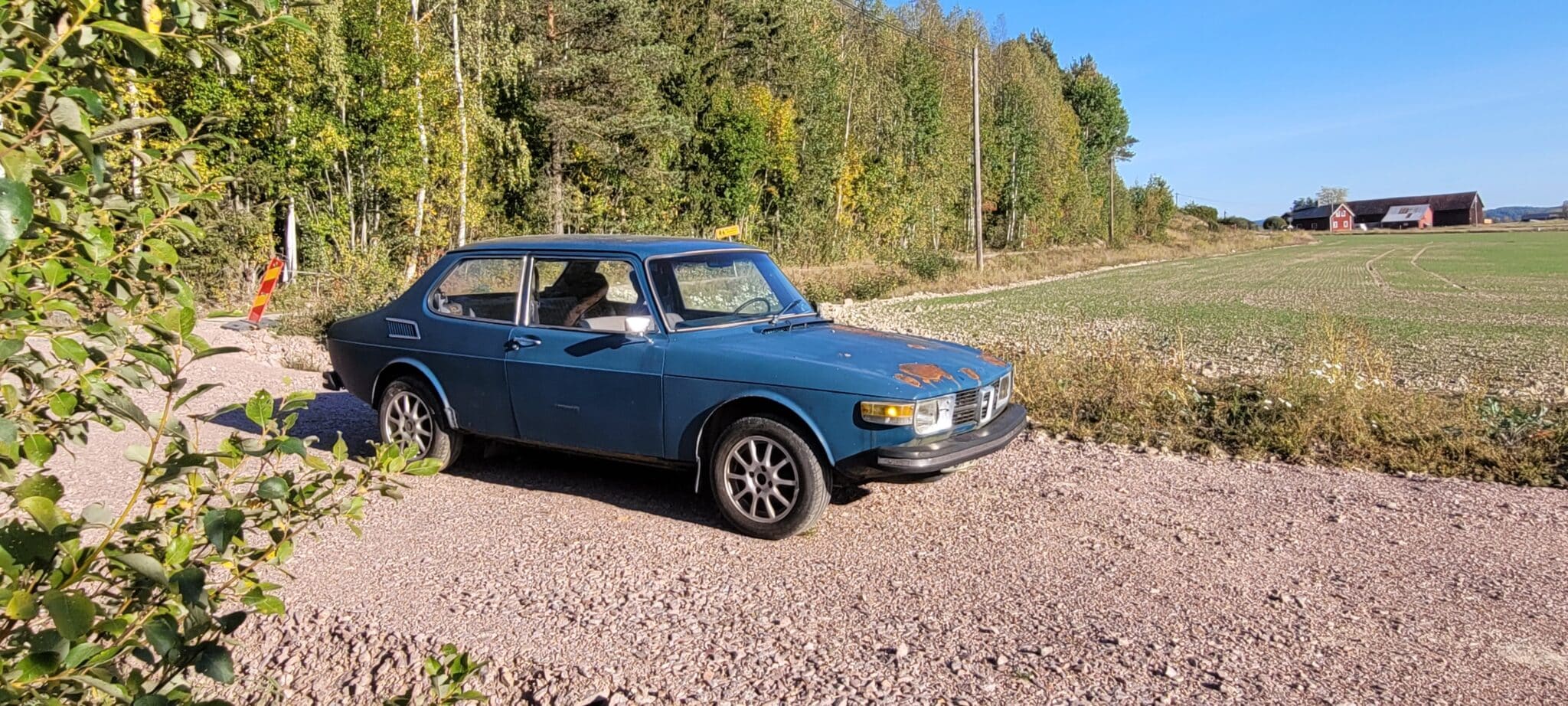

            Har slängt på hjul tillhörande ett annat svenskt bilmärke, det var det jag hade för tillfället:
            20240920_162732

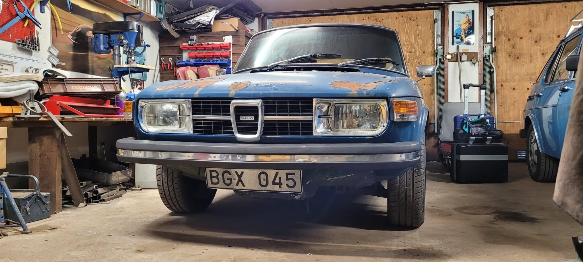

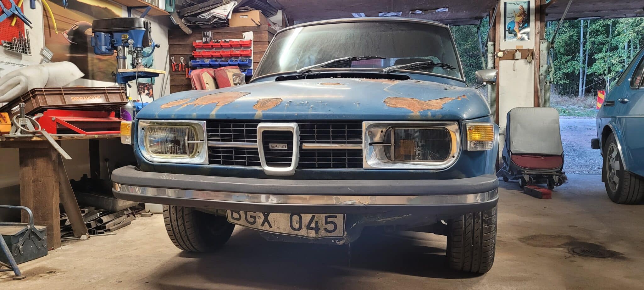

            Bilen är nu inkörd i garaget för vattenpumpsrenovering. Lade en beställning på eBay på en repsats, och medans jag väntade på den så snyggade jag till den lite i fronten; fina strålkastare monterades, bättre blinkersglas, grillen gjordes ren och regnr-plåten riktades upp.
            Före:
            20240920_162732
            Efter:
            20240922_172028

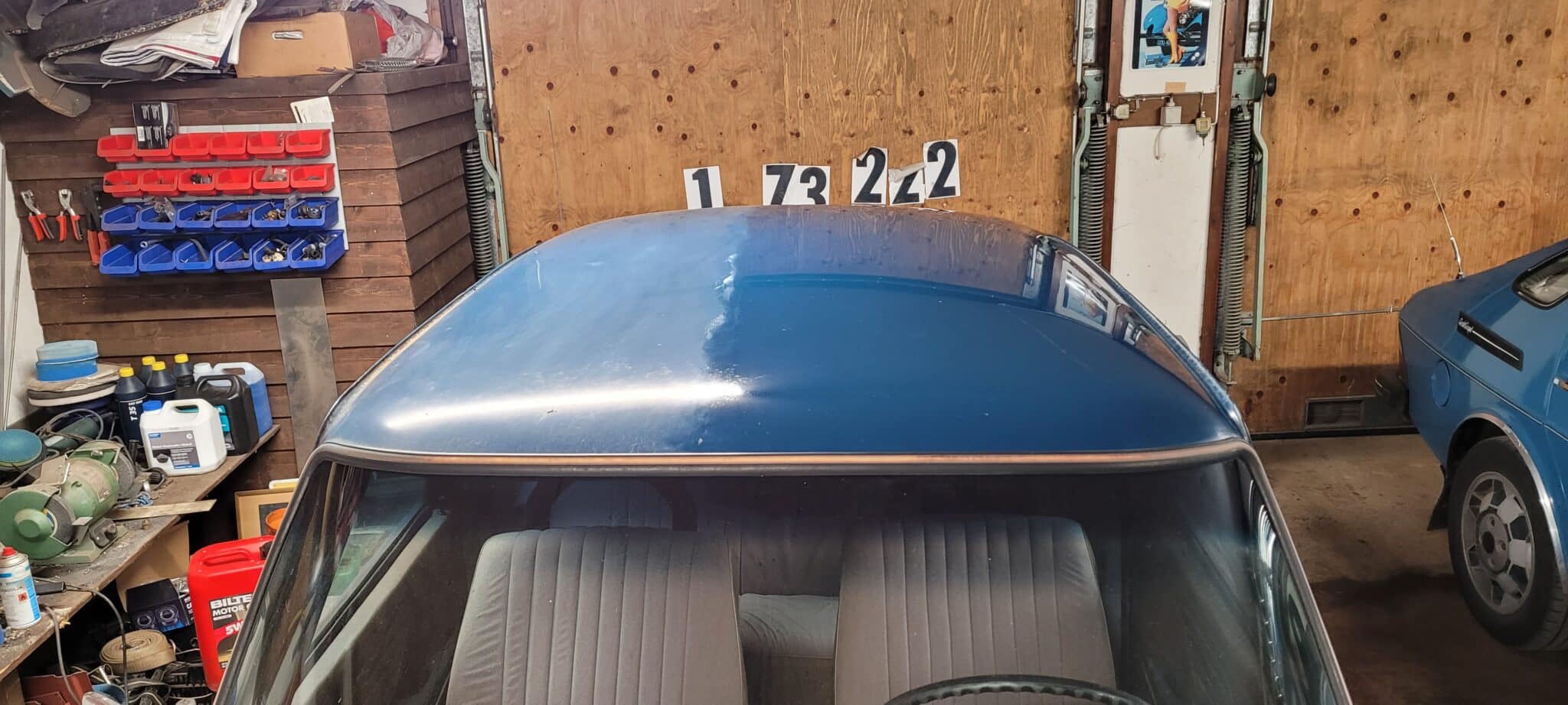

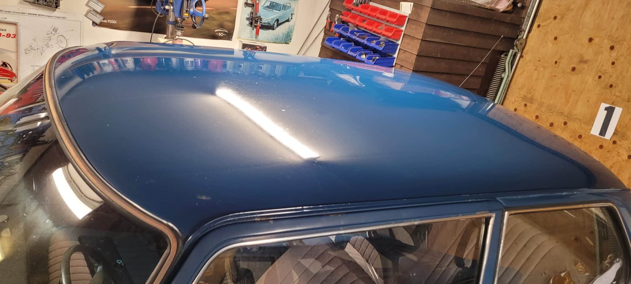

            Slant lite med en putstrasa på taket åsså:
            20241006_184735
            20241006_191557

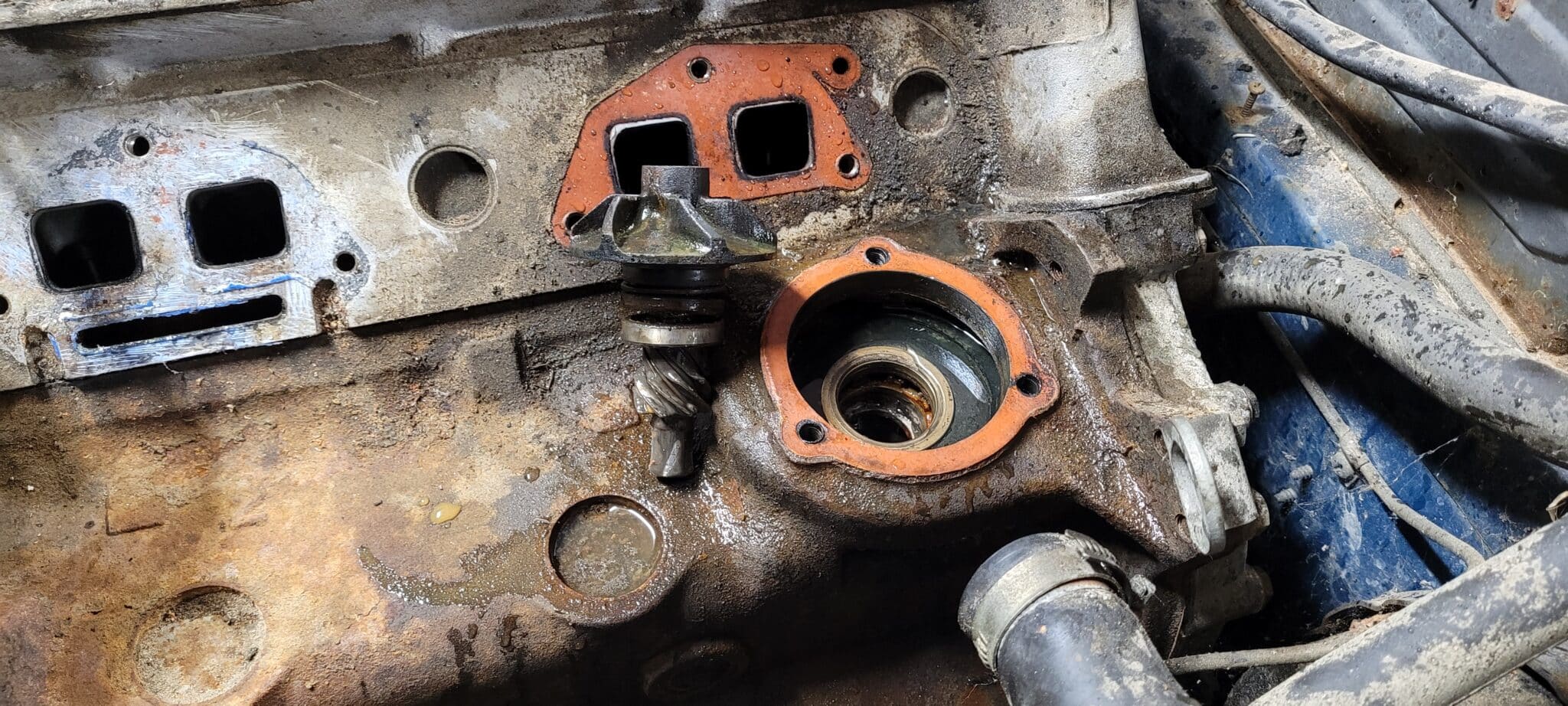

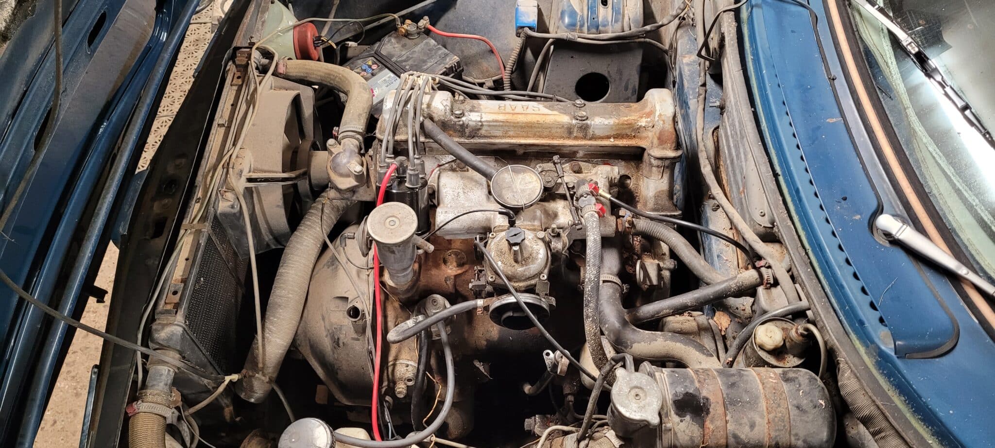

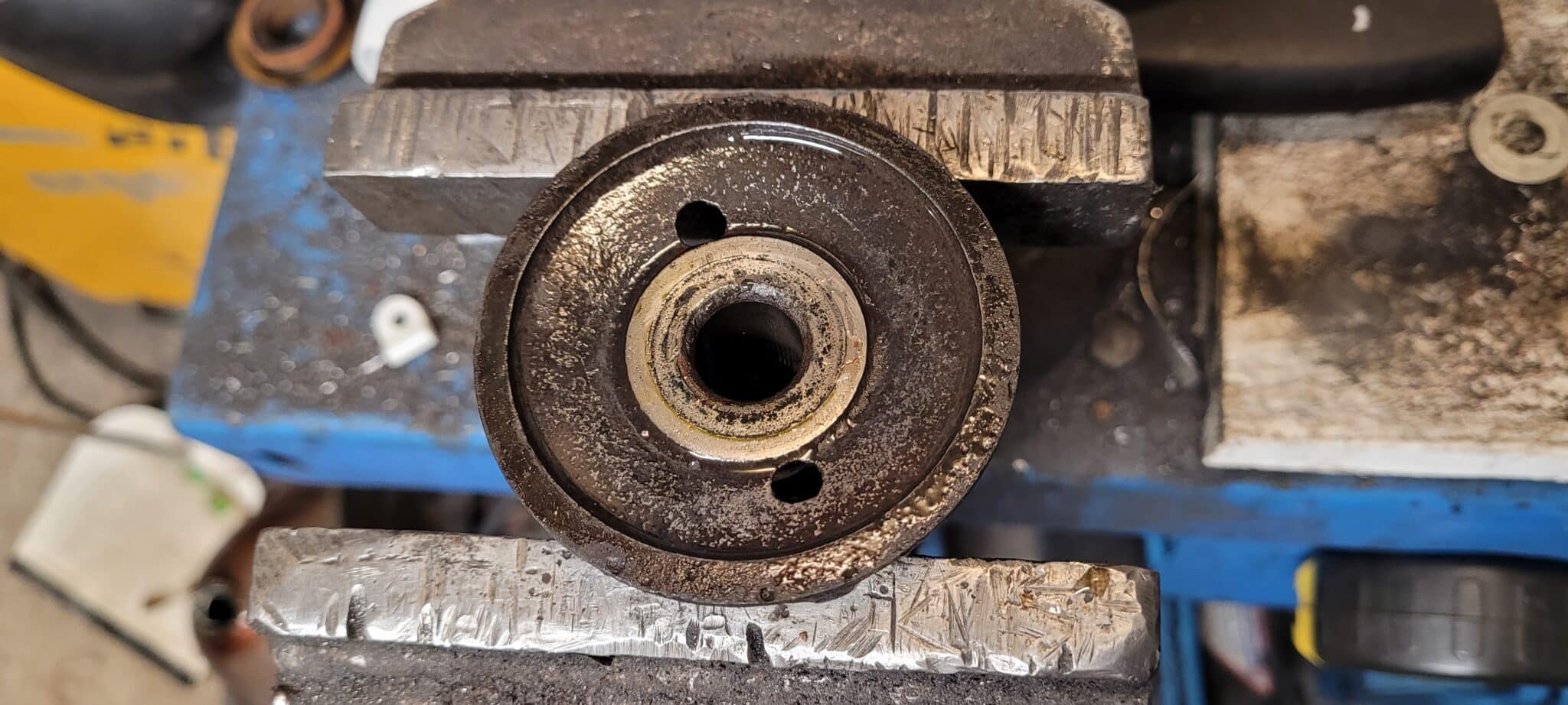

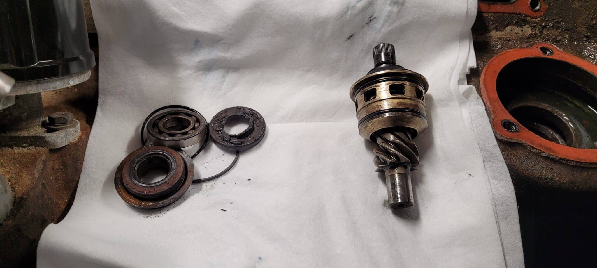

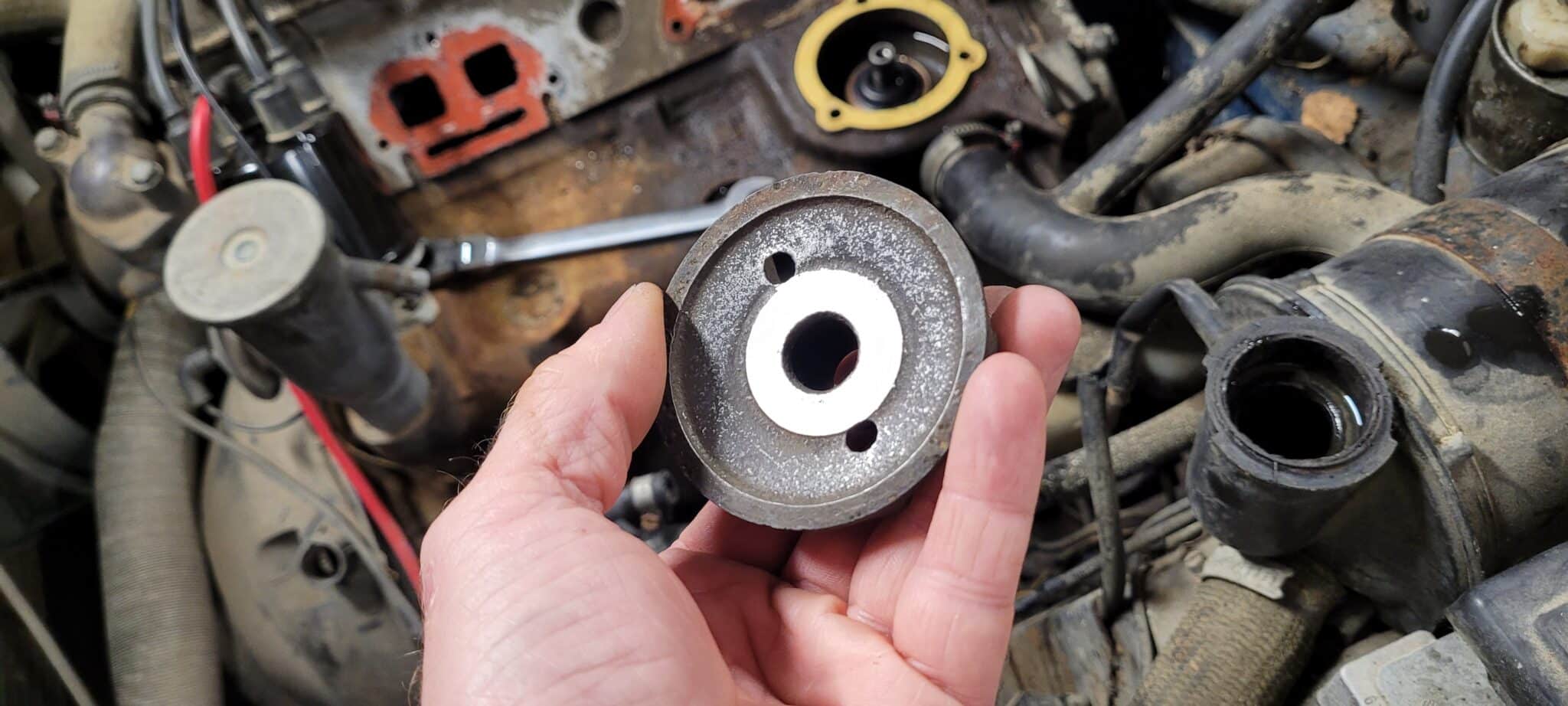

            Plockade ur vattenpumpen igår kväll, renoverade den och återmonterade den. Tyvärr gjorde jag en liten chansning som inte fungerade så klart… Tätningsytan på impellern var inte så bra som krävs, så det droppade ur skvallerhålet vid provstart. Har plockat ur pumpen idag igen och ska ta med impellern till jobbet imorrn och svarva av tätningsytan.
            20241020_150717
            20241020_170221
            20241020_174456
            20241021_191337

                Tack för intressant läsning, speciellt om renovering av vattenpumpen på din 1.85L Triumph motor.
                Visste inte att Triumph-motorn hade vattenpump i blocket likt B201 B-typ motorn…  … då har den också aggregataxel förstås -:)
                Det var kanske främst de snedställda pinbultarna i aluminumblocket som fick SAAB att backa ur…   …och välja en bättre men mindre modern lösning med gjutjärnsblock. Pinbultarna har jag hört mycket om trots att jag inte ägt en 99 med Triumph motor.

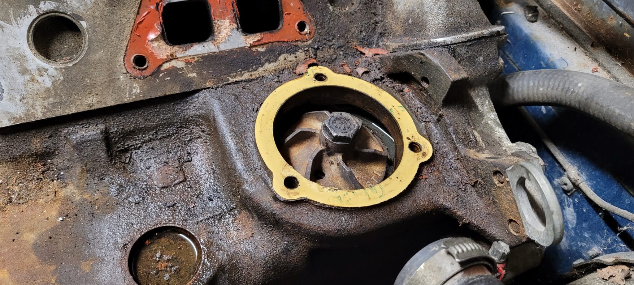

                  Nu är impellern svarvad och fin:
                  20241022_204436

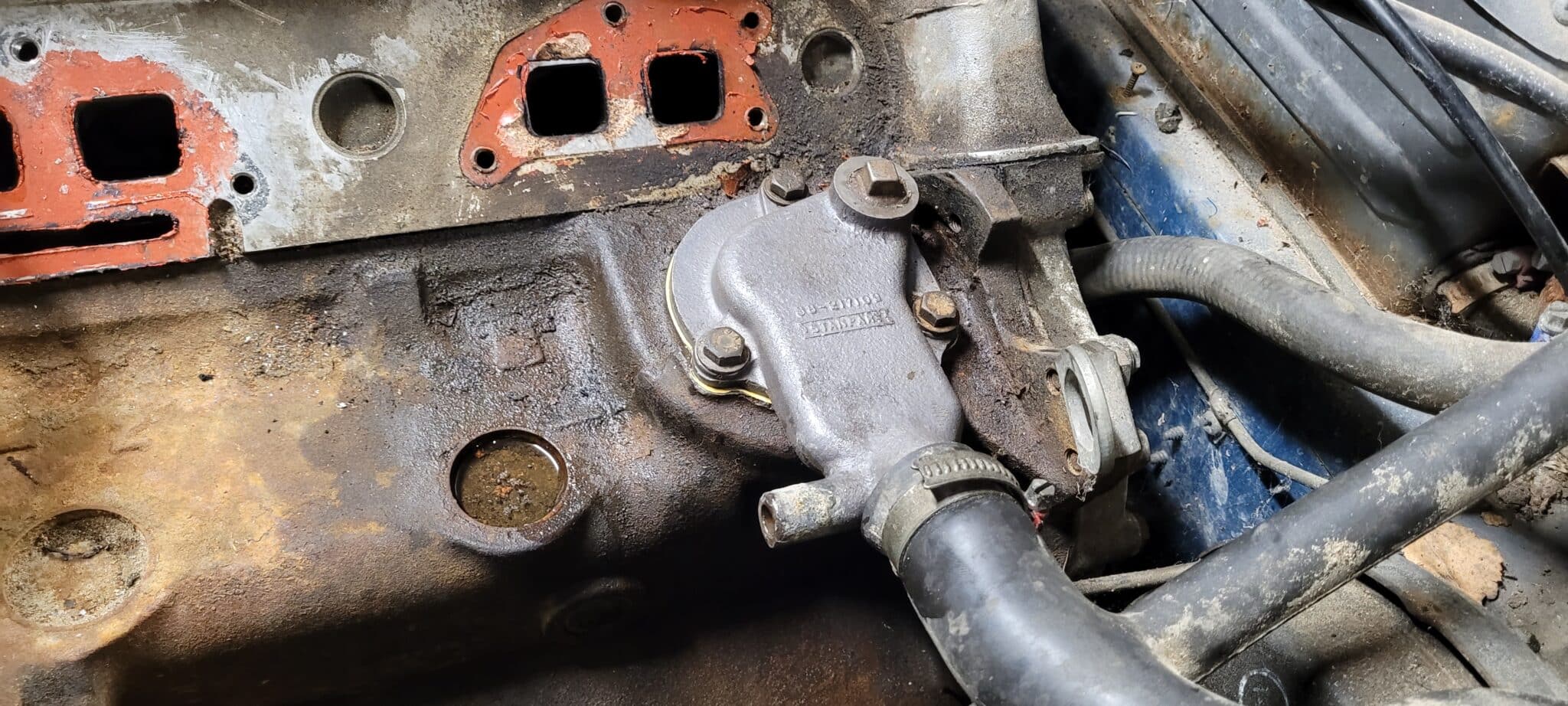

                  Har satt tillbaka pumpen i blocket, resten tar jag imorrn tror jag. 😊
                  20241022_204721
                  20241022_205255
                    oktober 23, 2024 kl. 22:57 #518490
                    Gör man rätt, blir det tätt. 👍

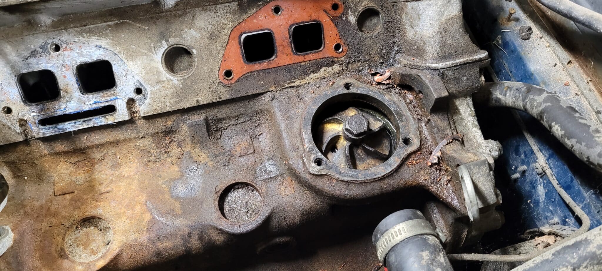

                    20241023_222743
                    Bilen har stått och gått ungefär en halvtimme nu ikväll, inte en droppe har kommit ur skvallerhålet.

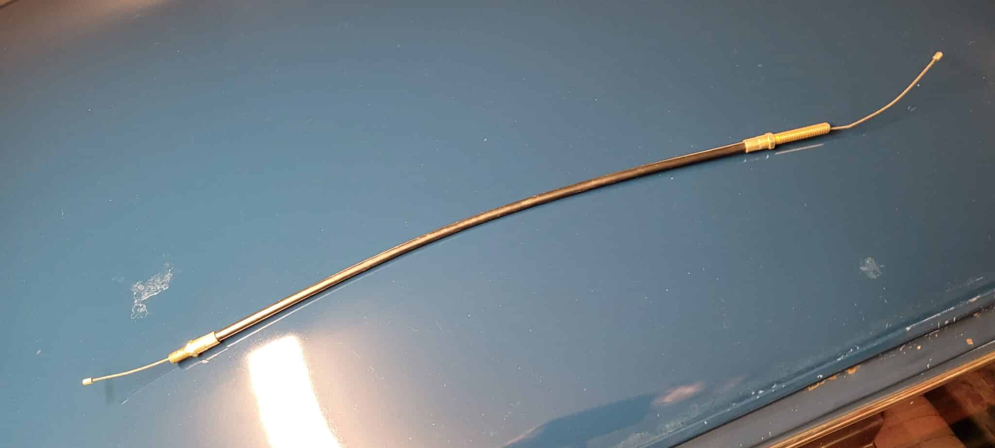

                    Gaswiren gick av när jag höll på med den, men det var väntat då den var riktigt risig. En ny låg på hyllan (tack Jan K!) så den monterades.
                    20241023_193003

                      Har varit lite stillestånd med denna bil ett tag, bl.a därför att jag skulle hämta en bättre huv till den, och då råkade det bli så att inte bara den nya huven, utan hela bilen fick följa med hem till Hedemora… Som om jag inte har tillräckligt med 99or (enligt fru Karlsson). 🫣
                      20250730_204253
                      En 99 Combi Coupé av första årsmodell (1974). Perfekt reservdelsbil till min sjuttitrea tänkte jag, men min sons flickvän tyckte annat, så den ska vi försöka få ut på vägarna igen är det tänkt, men det blir en egen tråd så småningom.
                      Har iaf monterat huven från CC’n på sjuttitrean, och monterat lite fräschare fälgar, dock varianten som är 5″. Ska egentligen vara 4.5″ om man ska vara petig.
                      20250803_173859
                      20250803_174032
