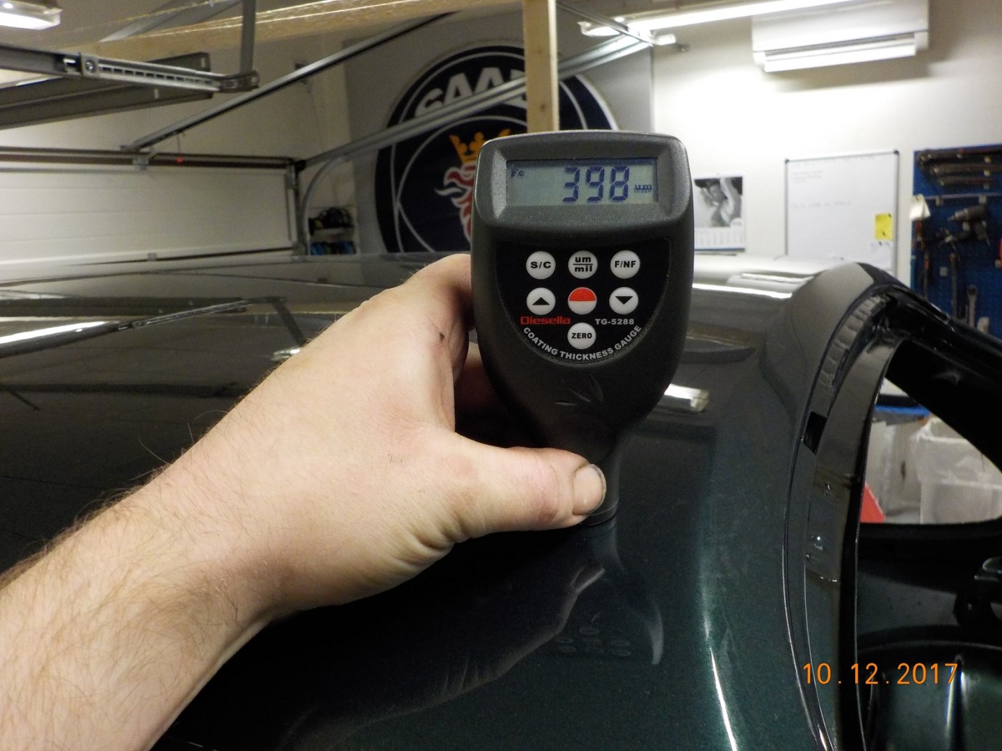

Jeg havde fornøjelsen af at låne vørktøj til måling af tykkelsen på ”The new paint job”
Fint resultatOG900 EP T16 Serie. 013455

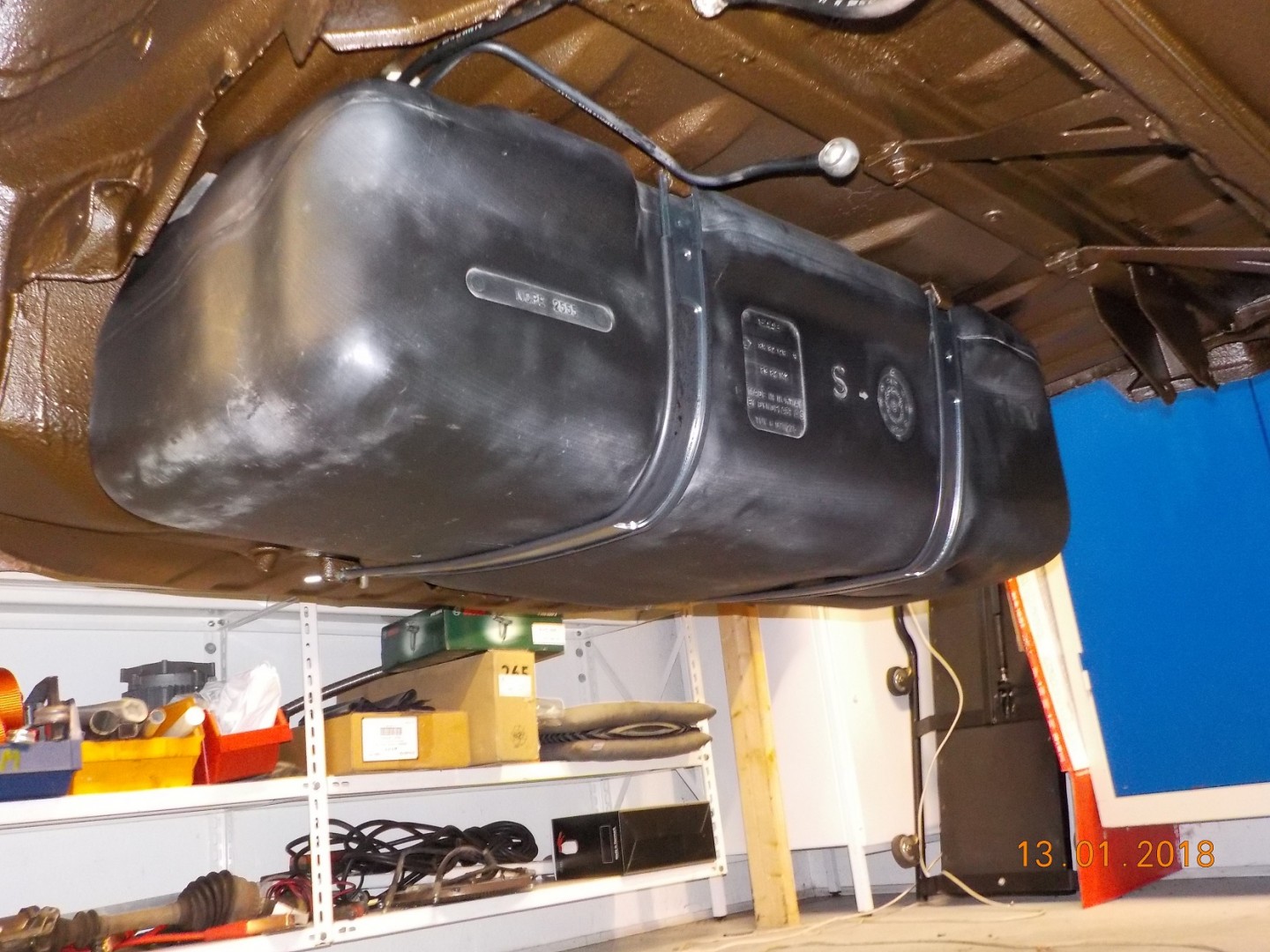

Efter en lille opdatering af hukommelsen fra Regin så kommer der her lidt billeder fra garagen 😀 Godt med en lille reminder

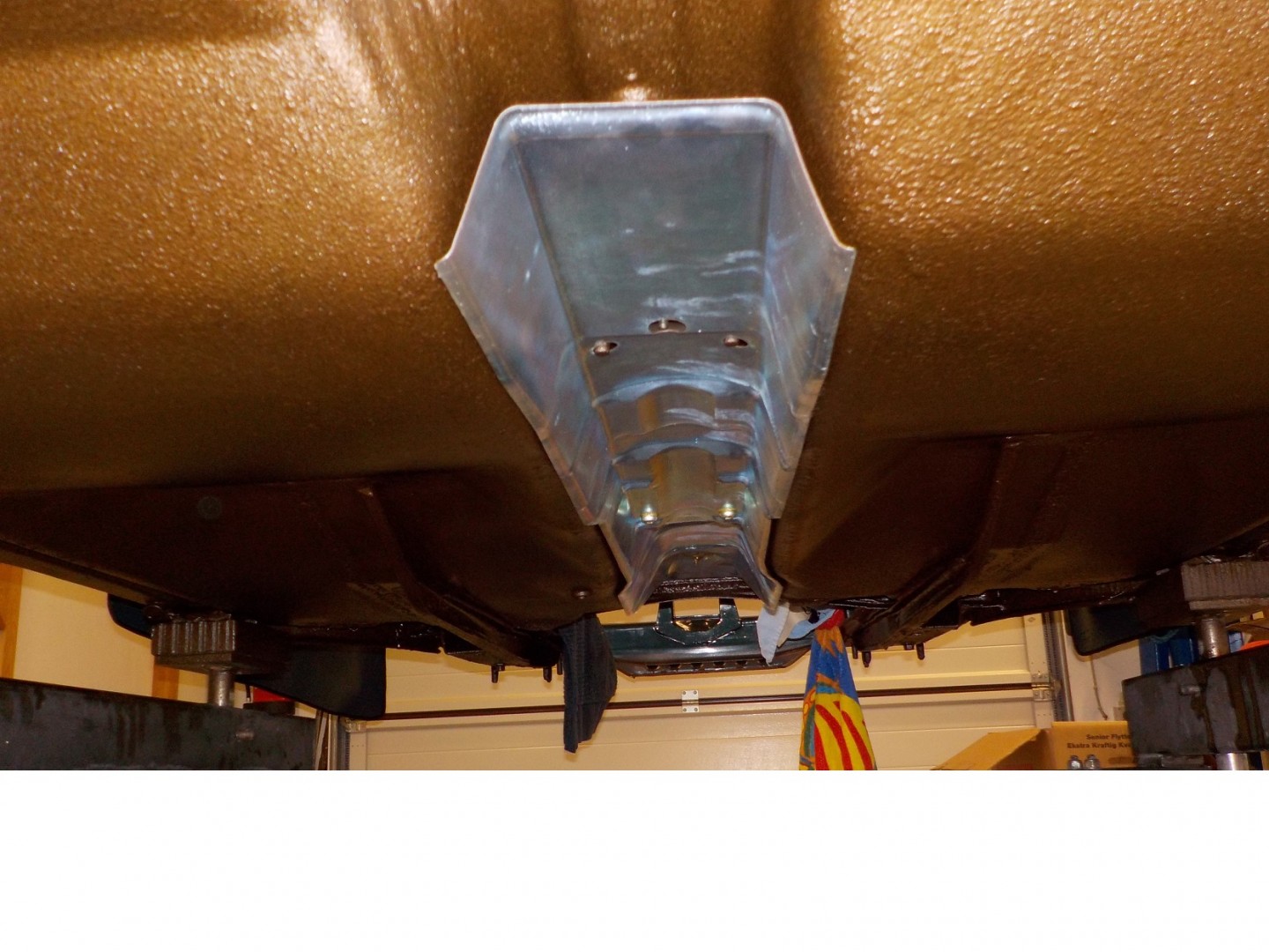

– Efter at have behandlet bilen og fået gjort rent efter undervognsbehandlingen, stod det på rengøring af tanken, benzin pumpe etc etcBenzin Level måler afmontering
Måtte selv lave værktøjet til benzin pumpen. Jävel hvor hårdt den sad! Skal spændes med 65Nm :O Nye værktøj klarede opgaven perfekt! 😀

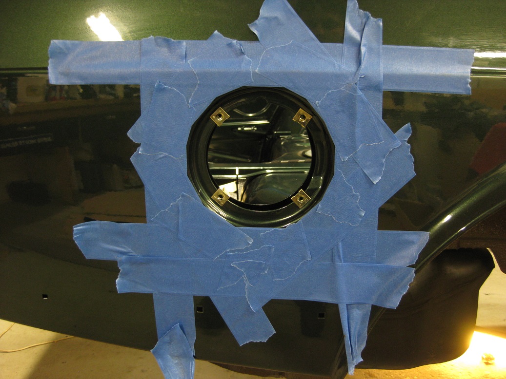

Påfyldningen sad ikke rigtigt før. Knækket studs:
Brand new 😀

En lille kontrol af tanken nu også sidder der hehe samt tjek af varmeskjolde til bilen 😀

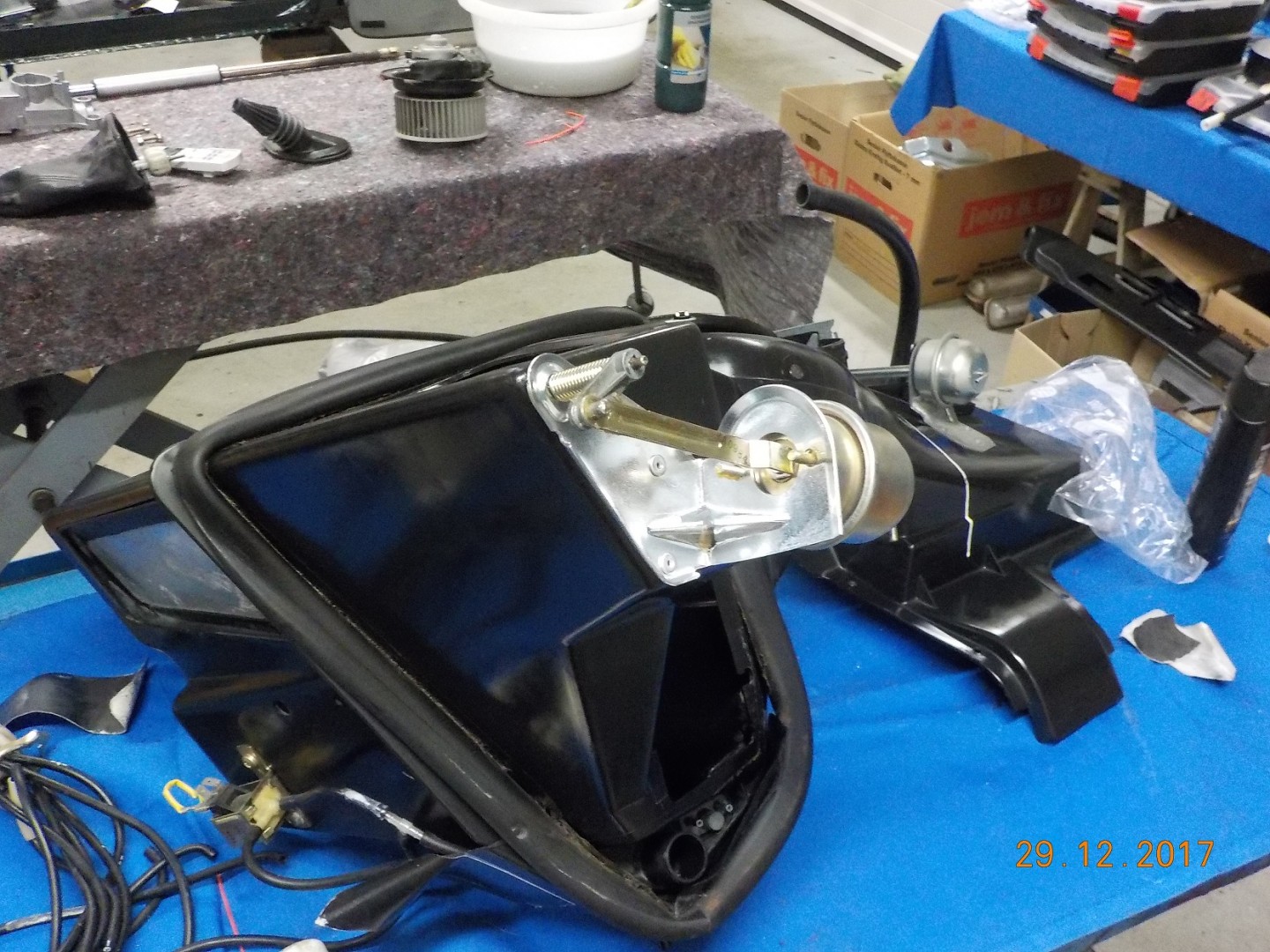

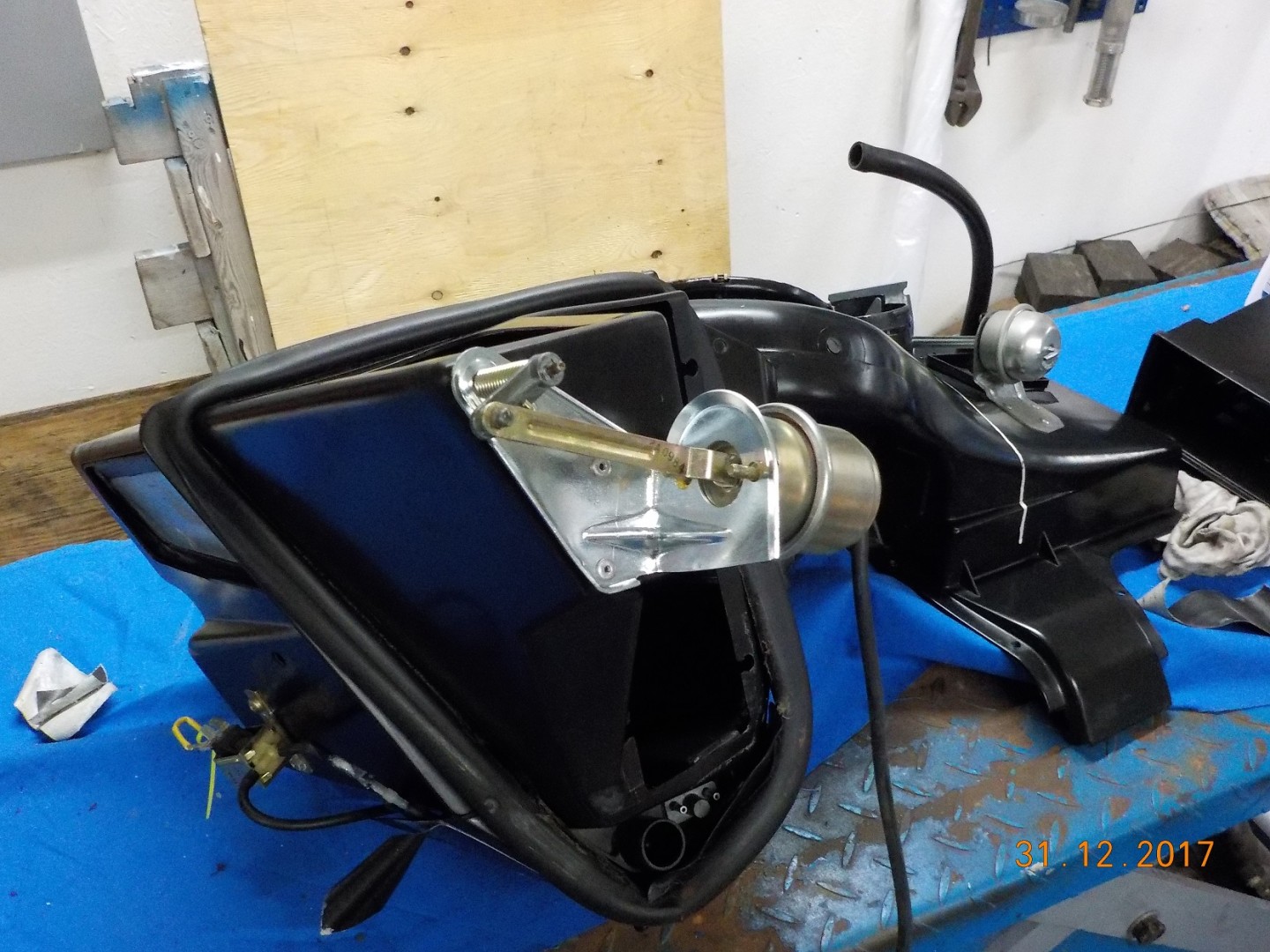

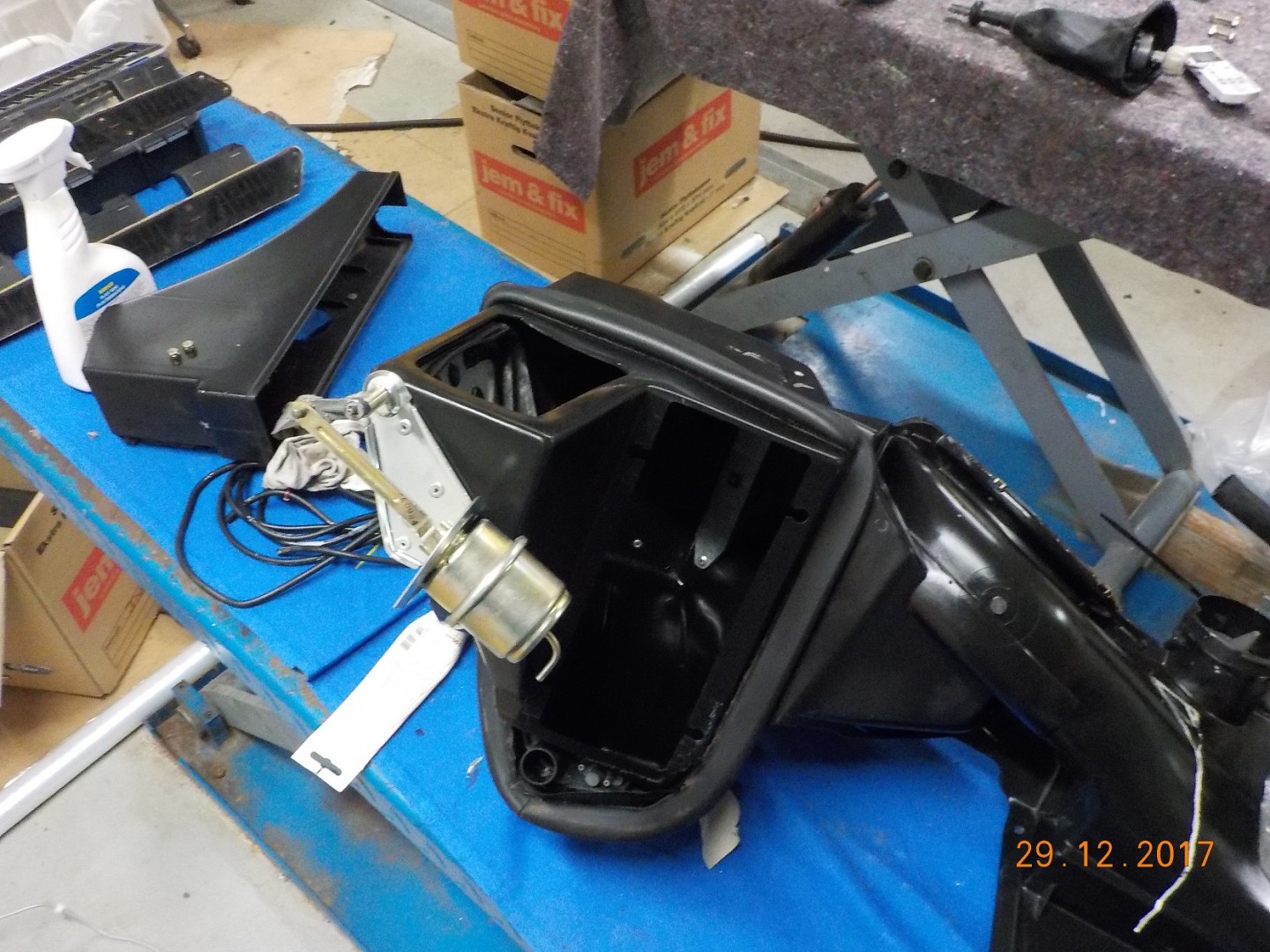

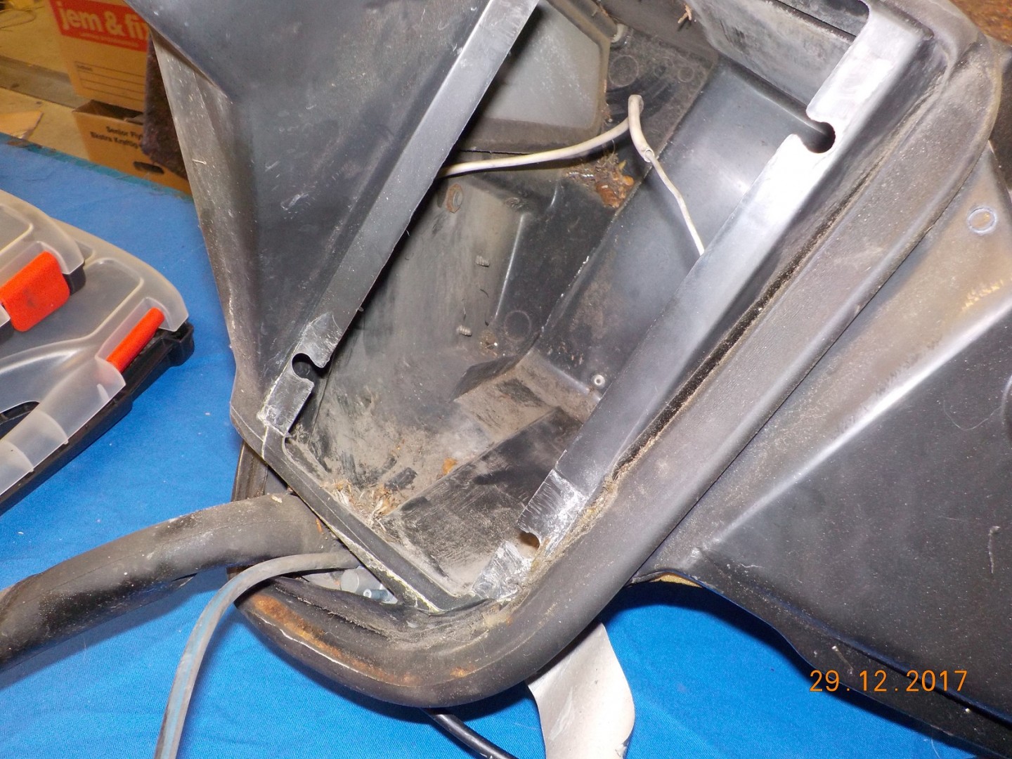

Vi vender blikket over imod varmekassen/ pollenfilter kassen.
Lidt før og efter arbejde billeder.
En rigtig god gang rengøring var nødvendigt sa,mt ny vaccum klokken til recirkulation. 😀OG900 EP T16 Serie. 013455

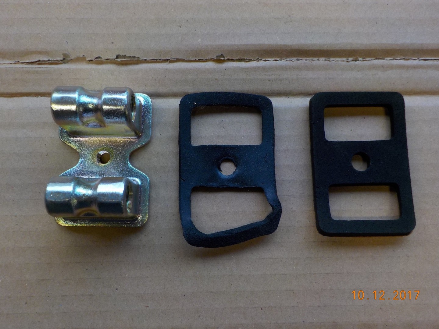

Blæseren fik også nu hjemme lavet filt pakning 😀
