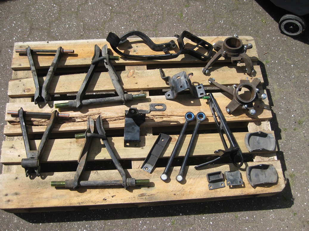

            november 16, 2017 kl. 21:10 #438128

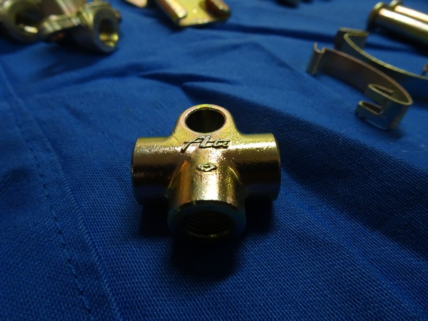

            En lille optælling i garagen før det bliver lagt i kasser og poser med noter på 😀
            DSC01730-redigeret
            DSC01744-redigeret
            DSC01745-redigeret
            DSC01748-redigeret
            DSC01752-redigeret

                  Det har taget 2 personer 4,5 time at sortere før behandling med opmåling etc etc 😀 Se billeder 🙂

                    november 18, 2017 kl. 21:14 #438181
                    Her kommer lidt foto, at hvordan bolte, skruer, bærearme, bremse dele etc etc så ud ved afmonteringen.
                    IMG_4850-redigeret
                    IMG_4852-redigeret
                    IMG_4854-redigeret
                    En af rigtig mange ”noter” 😀
                    IMG_4878-redigeret
                    IMG_4885-redigeret
                    IMG_4901-redigeret
                    IMG_4898-redigeret

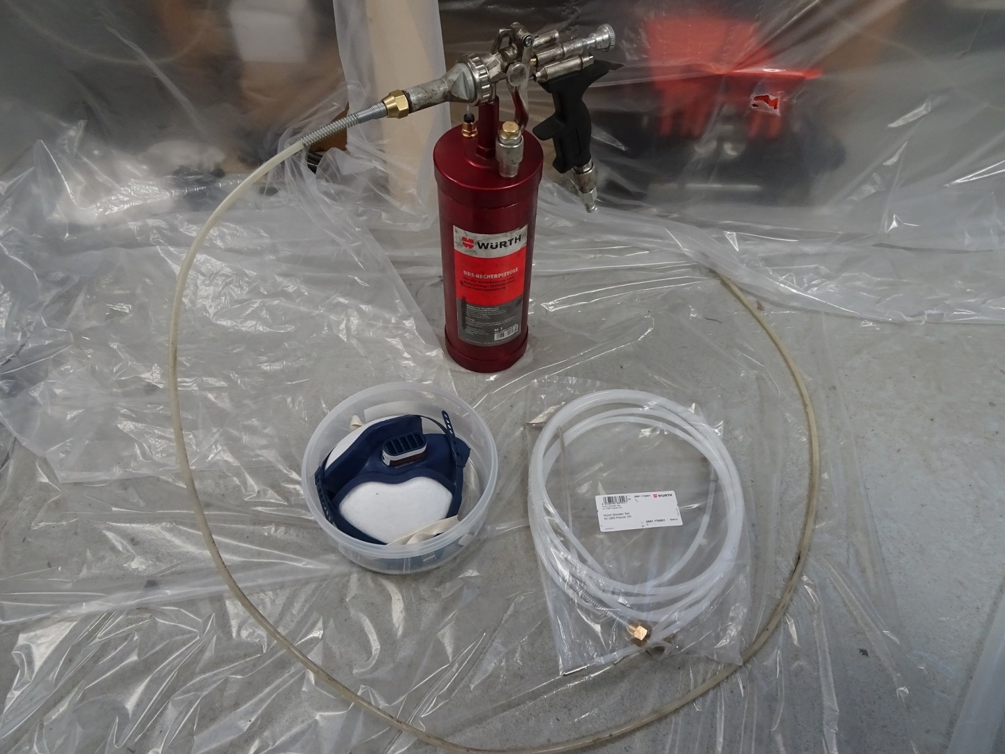

                        december 2, 2017 kl. 22:16 #438631

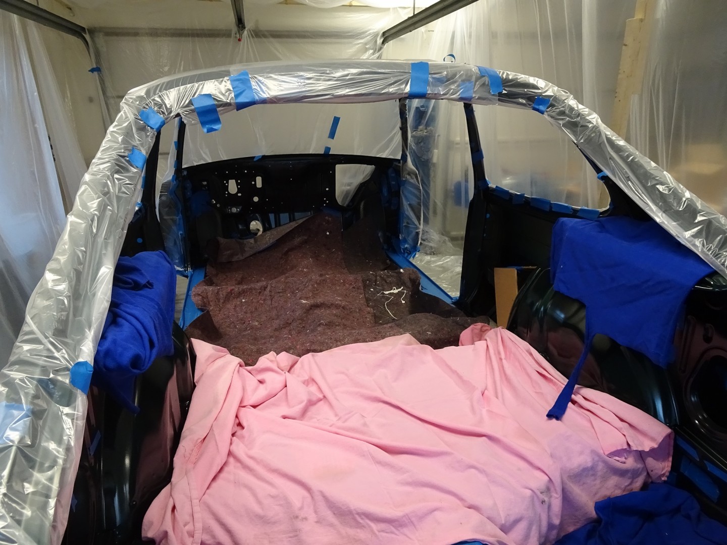

                        Weekendens projekt med ”ombygning” af garagen til sprøjte kabine til undervognsbehandling.
                        – Skal have en konstant tempratur på 20-25 grader under arbejdet. Så jeg måtte ”til bygge” inde i garagen for at kunne komme videre i projektet 🙂
                        Behandlingens indhold:
                        Dinitrol ML
                        Dinitrol 1000
                        Dinitrol Metallic
                        Indpakket bilen, klar til behandling 😀
                        DSC01850-redigeret
                        DSC01855-redigeret
                        DSC01867-redigeret
                        DSC01851-redigeret
                        DSC01871-redigeret

                          december 4, 2017 kl. 22:46 #438686
                          Arbejdet er i gang med Dinitrol behandling
                          24294376_10155945956752679_4965570436438398686_n
                          24296277_10155945957222679_3510780146044769271_n

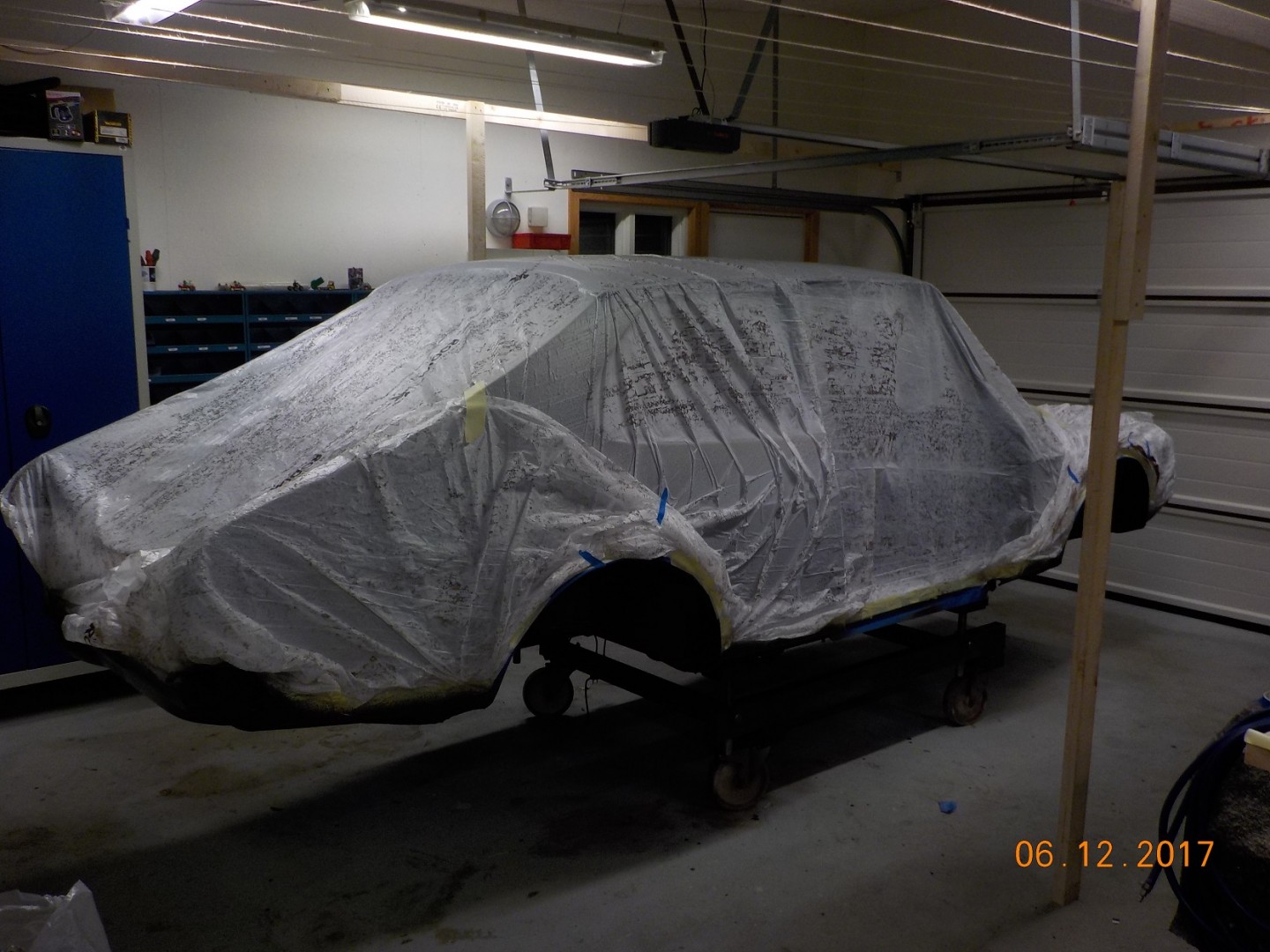

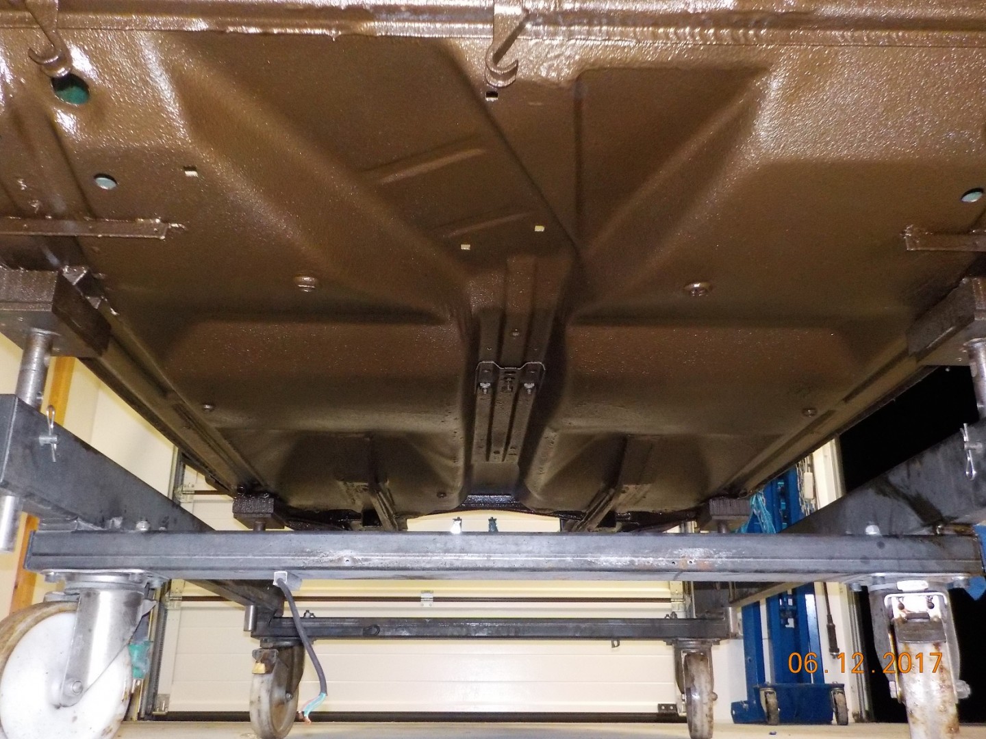

                                december 6, 2017 kl. 20:26 #438750
                                Efter behandling af Dinitrol ML og Dinitrol 1000 kom dagen til Dinitrol metallic.
                                – Det sidste stadie i behandlingen af bilen.
                                Ny indpakning blev påført.
                                DSCN1567-Redigeret
                                DSCN1568-Redigeret
                                DSCN1580-Redigeret
                                Det færdige arbejde ;’)
                                DSCN1598-Redigeret
