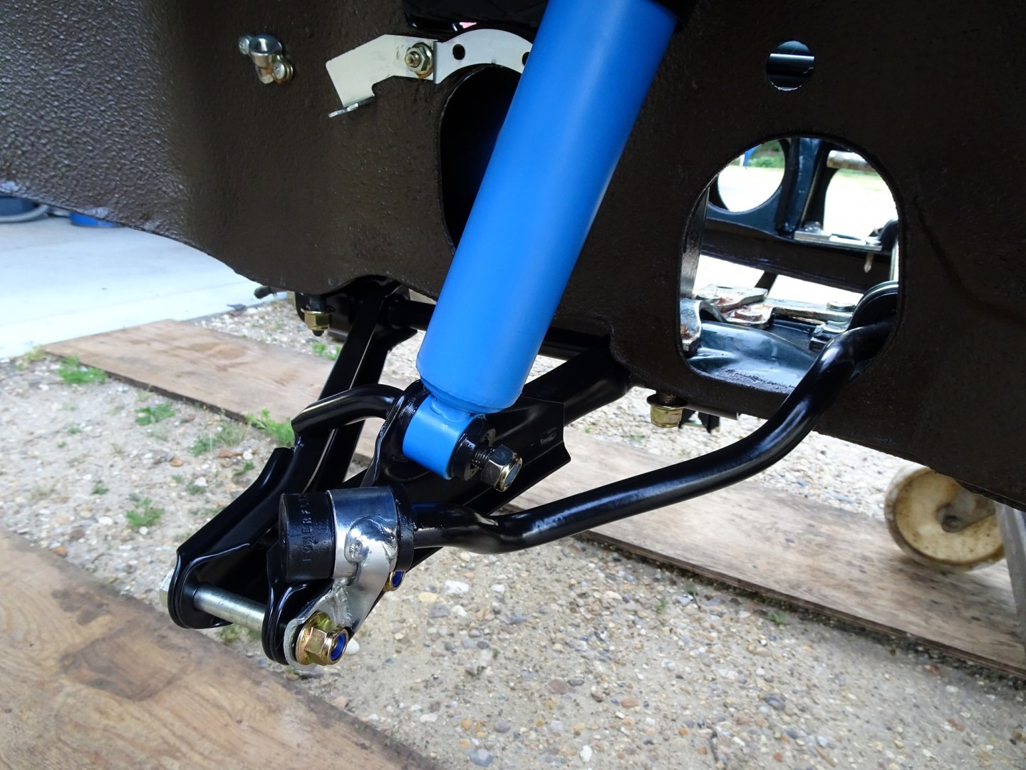

      Stage 2 ”uppgradering” Aero-setup
      DSC02546-redigeret
      Bagerste støddæmper monteret
      DSC02549-redigeret
      Bøsninger foran klar til montering på bærearme 😀
      DSC02551-redigeret
      DSC02557-redigeret
      DSC02563-redigeret
      DSC02553-redigeret
      DSC02555-redigeret

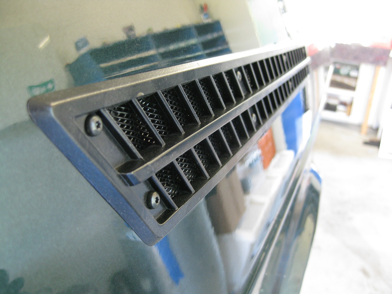

      Originale alu-paneler i rigtig god stand klar til montering 😀
      DSC02566-redigeret
      Monteret ;D

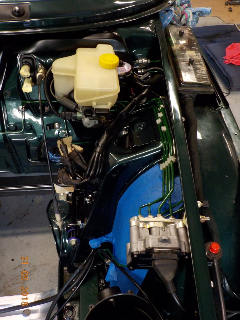

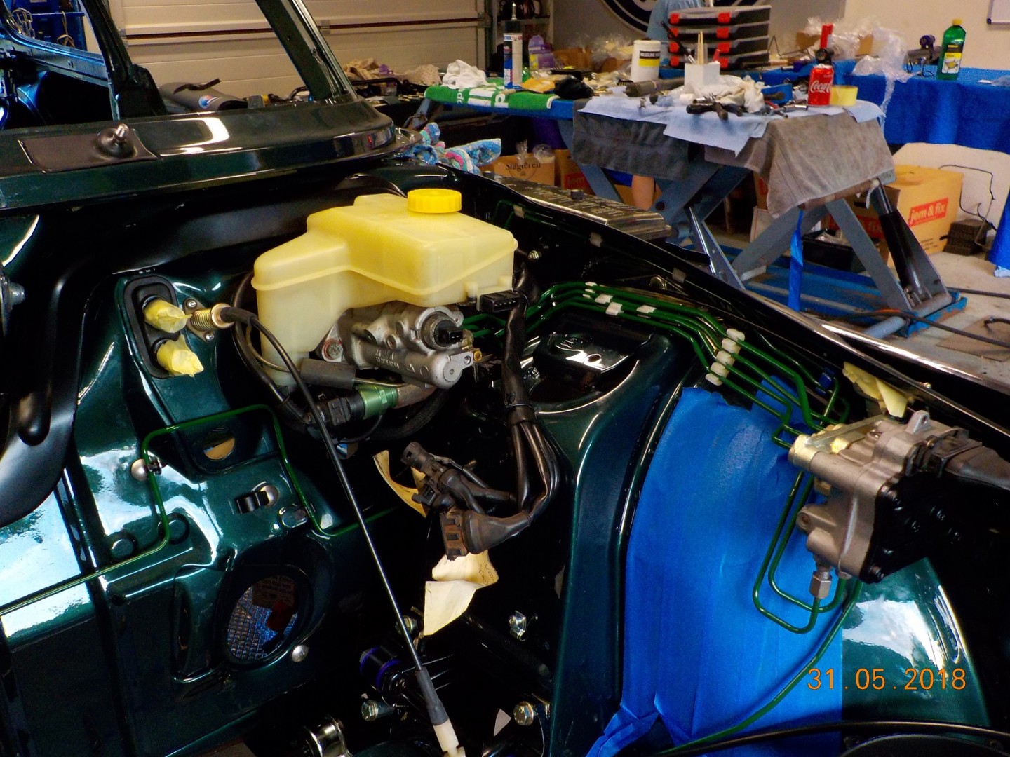

                          juni 1, 2018 kl. 18:26 #444979
                          Min første plan var, at monter bag aksel og så arbejde mig frem til fortøj, men med lidt problemer med Powerflex bøsninger har jeg måtte skippe denne plan. I stedet, arbejder jeg videre med foran 😉
                          ”Stage 1” Hovedcylinder på plads 😉
                          DSCN2184-redigeret
                          ”Stage 2” bremse rør på plads
                          DSCN2186-redigeret
                          ”Stage 3” ABS enhed på plads 😉
                          DSCN2191-redigeret
                          DSCN2193-redigeret

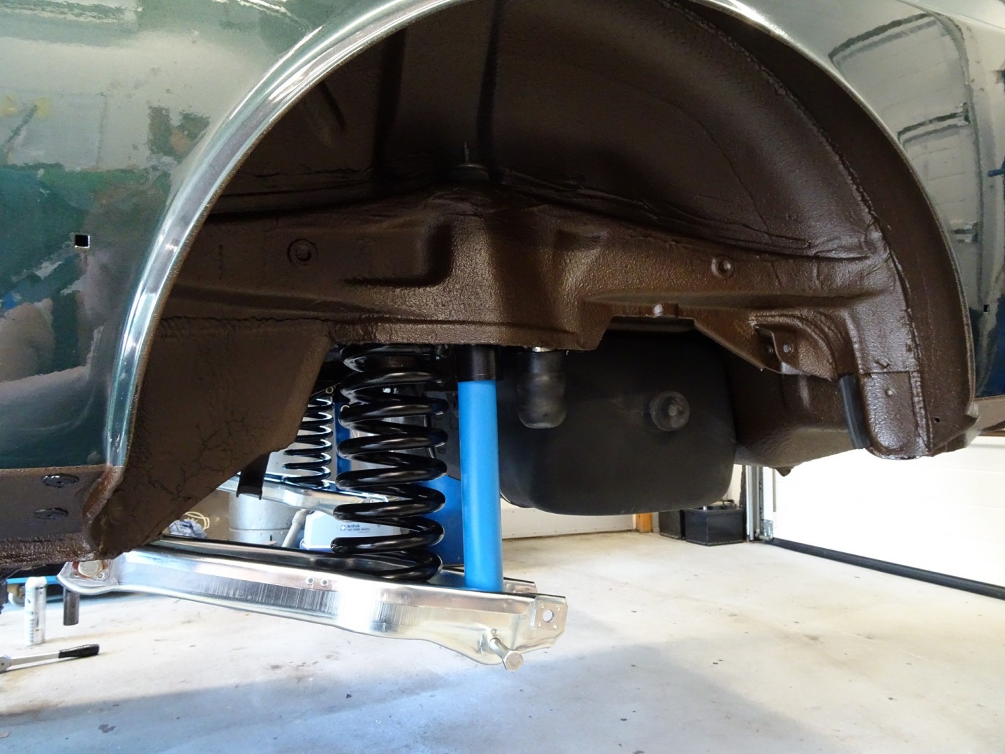

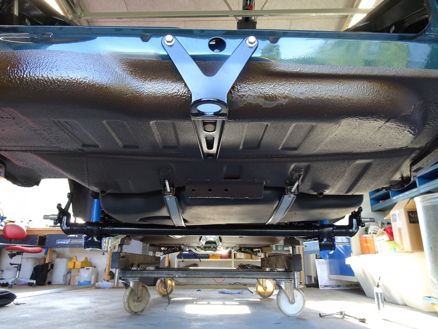

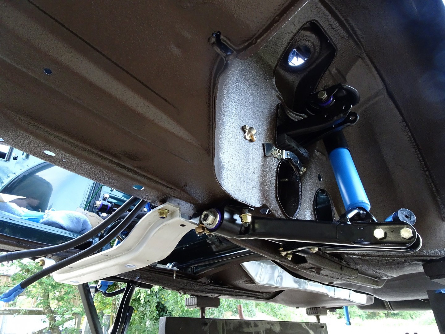

                                juni 2, 2018 kl. 20:42 #445037
                                En kort lille opdatering efter en varm dag i garagen 😉
                                Fjedre og støddæmper monteret 😉
                                DSC02738-redigeret
                                DSC02744-redigeret
                                Test montering
                                DSC02749-redigeret
                                Hjemme bygget rulle vogn til bag aksel, for lettere montering
                                DSC02755-redigeret
                                Wupti så sidder hun fast
                                DSC02760-redigeret
                                DSC02761-redigeret
                                DSC02763-redigeret
