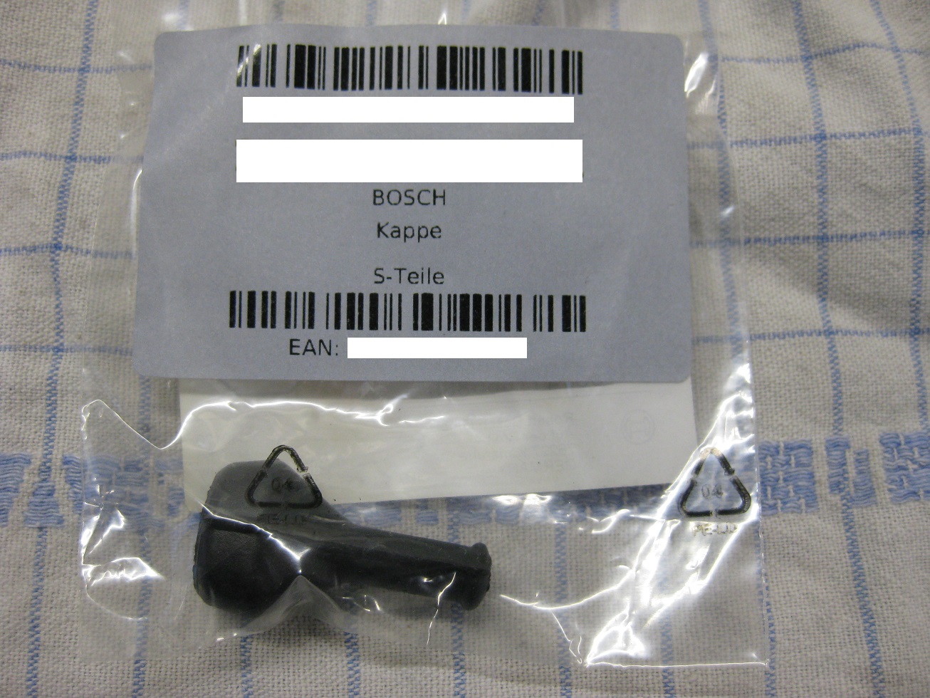

                                En lille pakke kom fra Bosch i Tyskland i dag med lidt gummi hætter plus lidt NOS dele fra eget lager 😉
                                20 stk nye Bosch cover direkte fra tyskland 😉
                                IMG_5743-redigeret
                                IMG_5747-redigeret
                                IMG_5752-redigeret
                                IMG_5750-redigeret

                                  september 27, 2018 kl. 21:11 #449697
                                  Er det fra operation X af, med de ”maskeringer” ?
