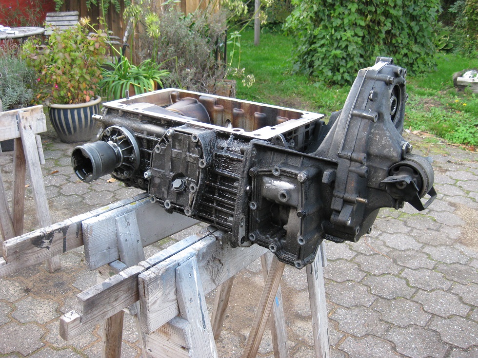

          Vackert! Vad är gjort med lådan förutom renovering? Förstärkt? Vad byttes?
          Rigtig bra spørgsmål!
          – Havde helt glemt at nævne det!
          Ting som er fixat ved gearkassen/växellåda
          *Min gearkasse er født med nr. GM 456 14, hvor jeg har lavet ændringer til nyt nr. GM 557 14.. Dvs..
          4 er gummi ophæng foran på gearkassen, ændret til ”5” for hydraulik ophæng foran. Kun FPT som havde dette.
          6’er primer gearing var min Ep født med, Fin til ”by kørsel” men nu skal vi lidt andet end by kørsel også. Så fabriks ny 7 primer monteret i gearkassen med stærkere kæde monteret.
          * Alle kullager er byttet til nya
          * Skifte gaffel fra 1-2 gear skiftet
          * Fjeder til 1-2 gear skiftet
          * Synkro ring i 2- 3 -4 gear skiftet
          * Diff hjul byttet til nya
          * Diverse pakninger bytter
          *Ny olie kontrol pind
          *Bagplade skiftet til jern plade for stabilitet i Diff huset
          * Justering af gearkassen
          Kan ikke huske om der var flere ting end det.
          – Men jeg søger et skilt til min gearkasse som hedder GM 557 14 om der er en som har det, skriv gerne! 😀

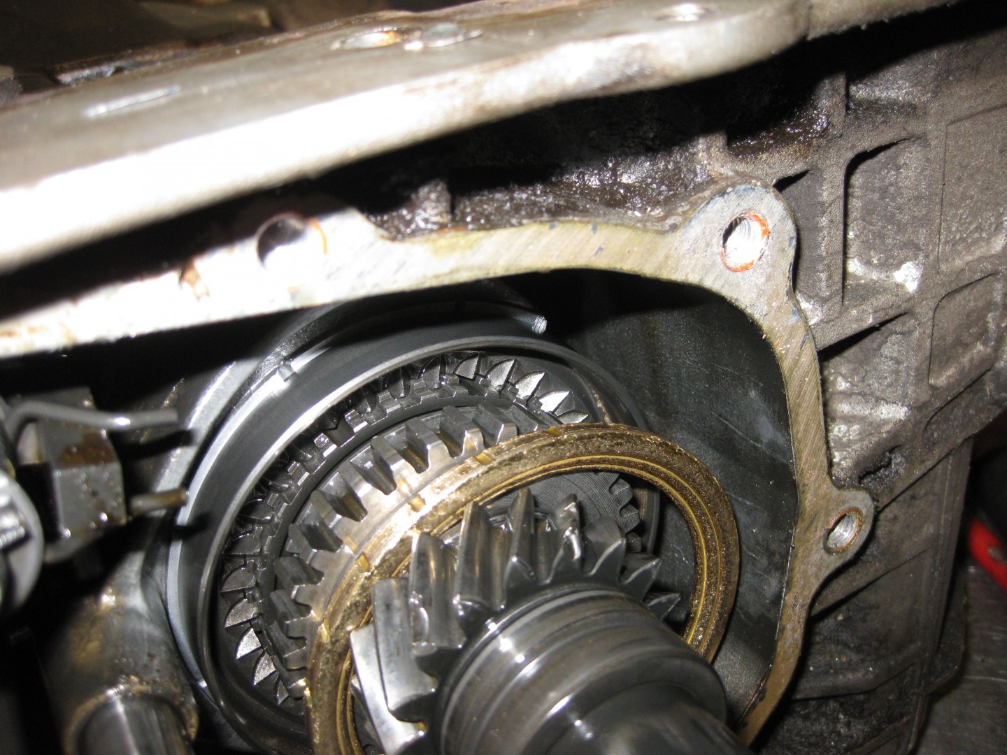

          Hurtig kig ind i gearkassen før renovering!

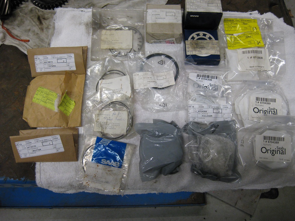

          Indkøbte delar 😀
          IMG_5899-redigeret
          IMG_5905-redigeret
          IMG_5906-redigeret

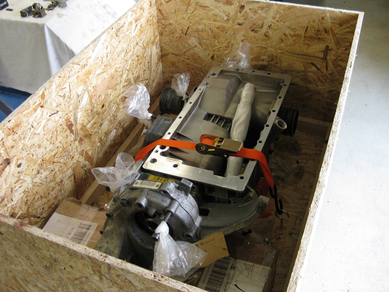

          Ready for shipping 😀
          IMG_5921-redigeret

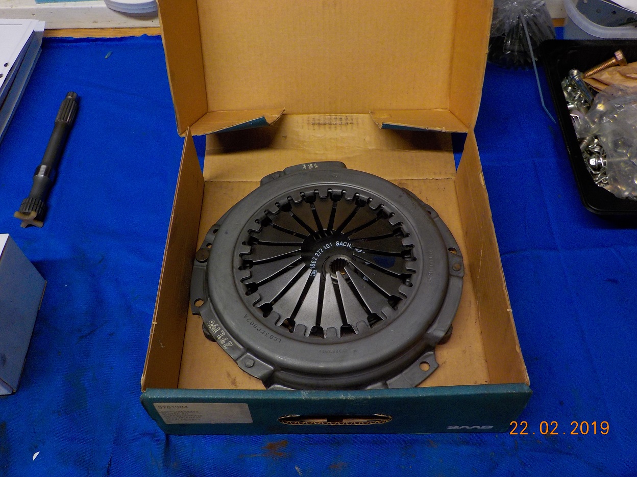

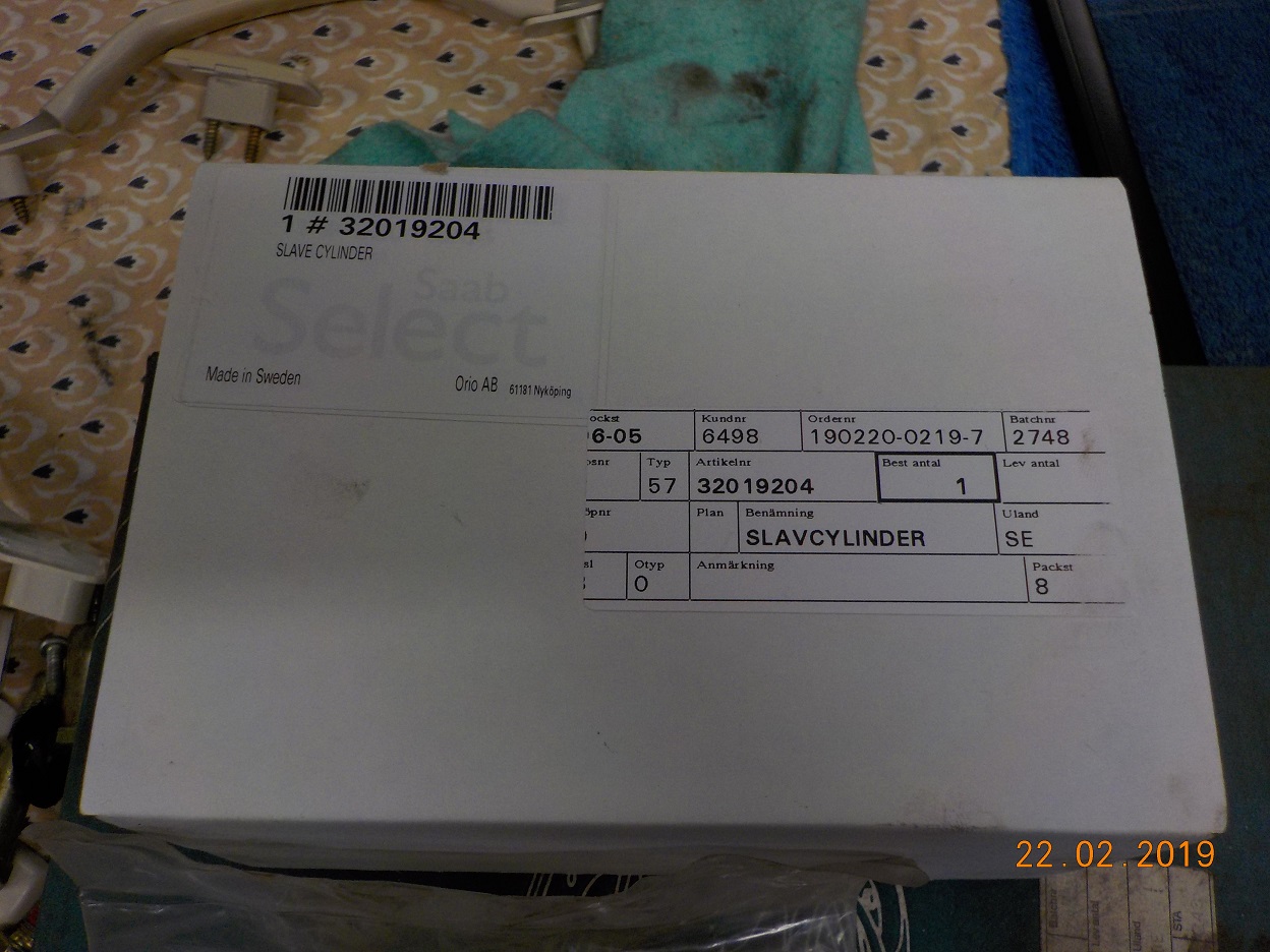

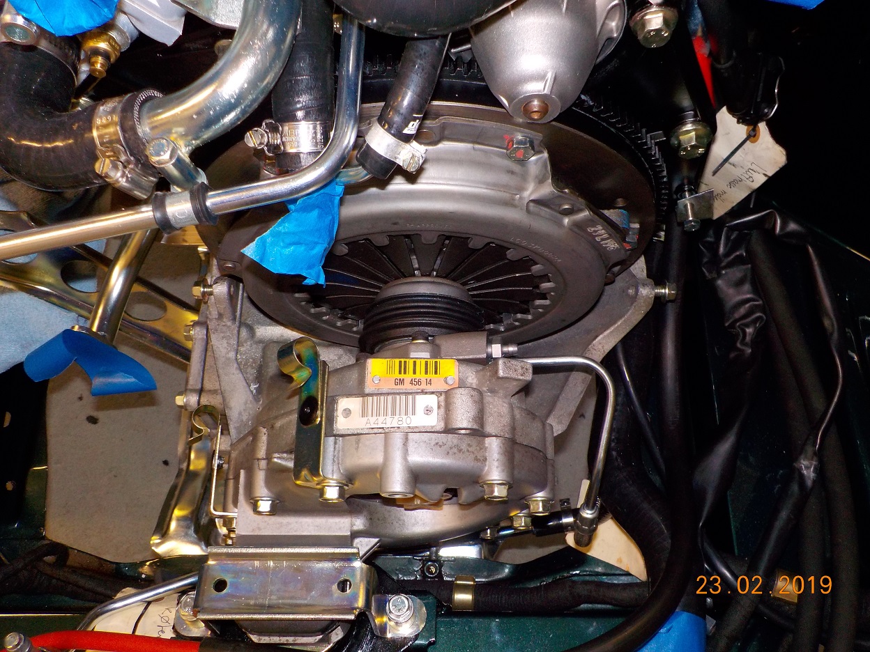

                              Næste step har været kobling til bilen… Man kan faktisk anvende en 9k B202 Turbo kobling om man vill.
                              Original på 1990-1993 ( store svinghjul) blev bilerne leveret med en 220mm kobling, hvor 9k fik en 228mm.. Samme tryk plade men anden friktions plade / lamell…
                              Desværre er 9k kobling udgået hos SAAB och Sachs laver den inte mere… Det ville ha været en cool opgradering men vil ikke vente på jeg finder den rigtige.. så det blev til denne:

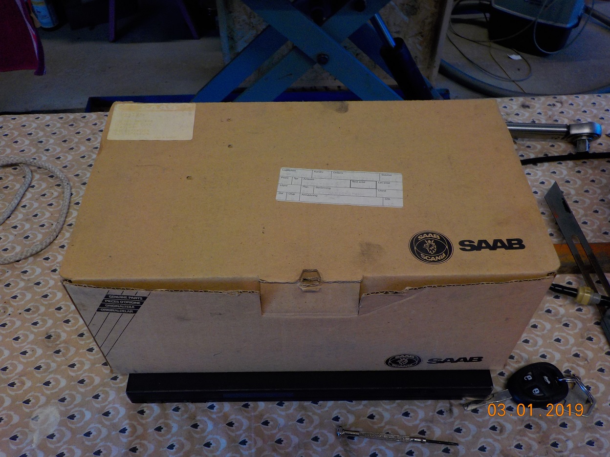

                              Det er vist en NOS del som er blevet fundet frem 😉
                              DSCN1475-redigeret
                              Ny Original / orio part… Inte hellt originalt!!

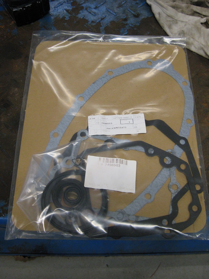

                              Den gamle arbejdes cylinder var ikke i god stand, Ny Orio part blev leveret, men tak til Regin for tippet med O-ringene i dem. De er desværre kun 2,75mm tykke og de ”originale” er 3,05mm tykke! Rep sæt blev købt ved samme med disse O-ringe i. Super godt! Og Tak!
                              Gammel pakning
                              DSCN1485-redigeret
                              Gammel pakning
                              DSCN1487-redigeret
                              Lidt for stor haha
                              DSCN1490-redigeret
                              For store til cylinderne / tiden tand
                              DSCN1494-redigeret
                              Nya pakninger monteret og klar til samling!

                                februari 24, 2019 kl. 19:49 #456198

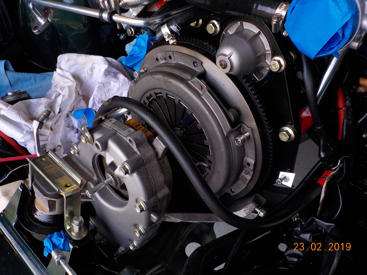

                                Vi tester først med koblingen 😉
                                DSCN1525-redigeret
                                DSCN1526-redigeret
                                DSCN1529-redigeret
                                Ind med mundkurven 😉 Fint med plads
                                DSCN1536-redigeret
                                DSCN1537-redigeret
                                And Finish 😉
                                – Aldrig prøvet at skifte kobling på OG900 før, men tror det er gået helt okay 😉
