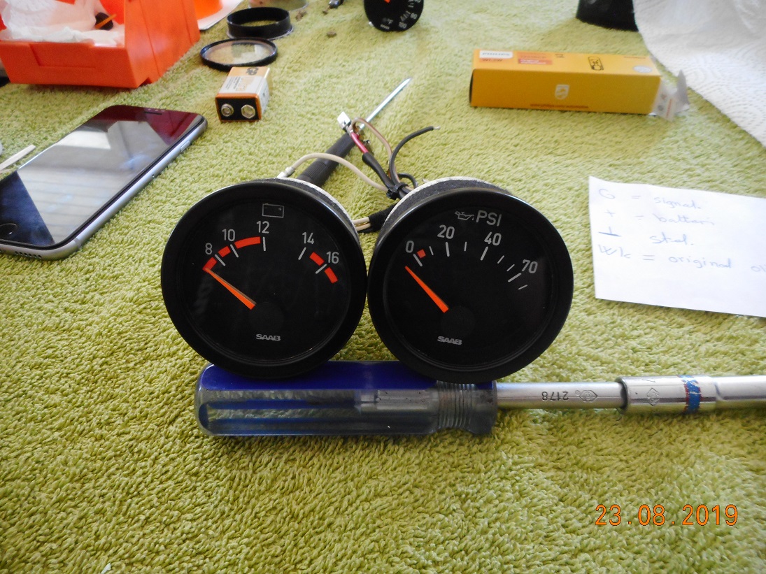

                              En grundig rengøring er vist nødvendigt.
                              Voltmeter
                              aa8
                              Olie tryk, målt i PSI – Typisk for UK/USA marked. Kunne også fåes med ”Bar”

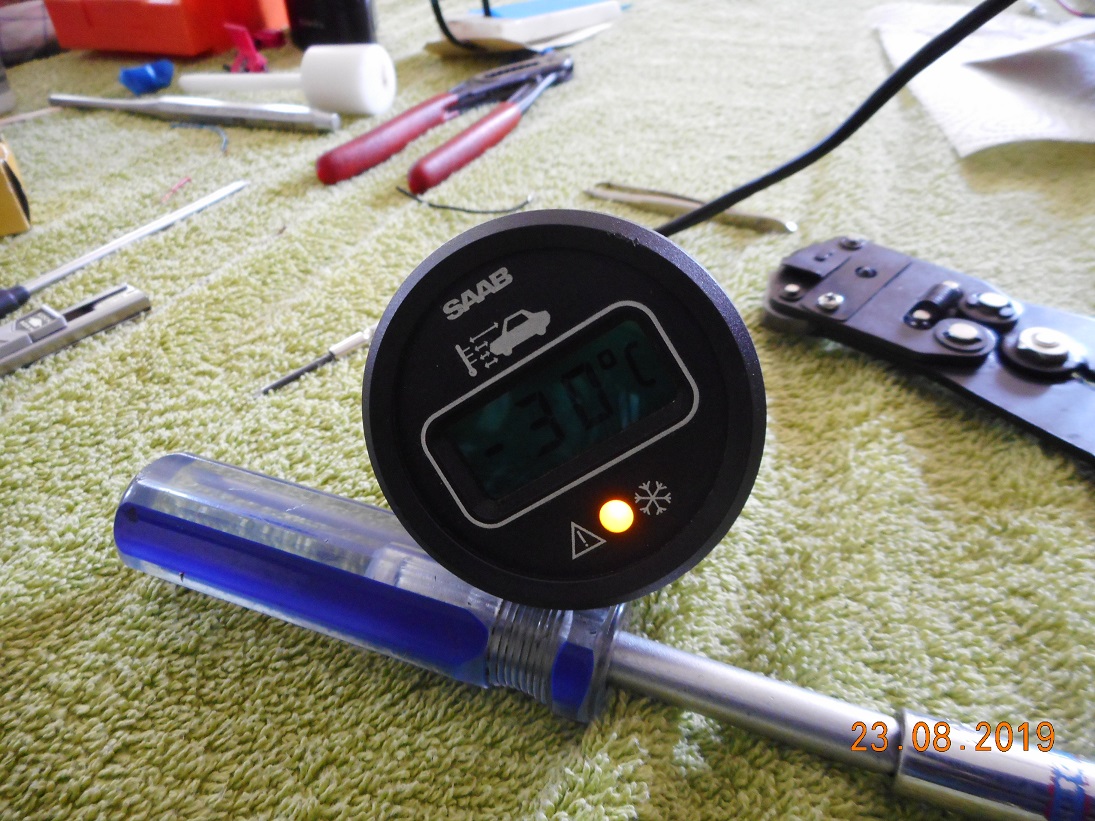

                              Valget stod imellem digital ude temperatur eller analog.. Tiden må vise hvilken som kommer i.
                              aa16

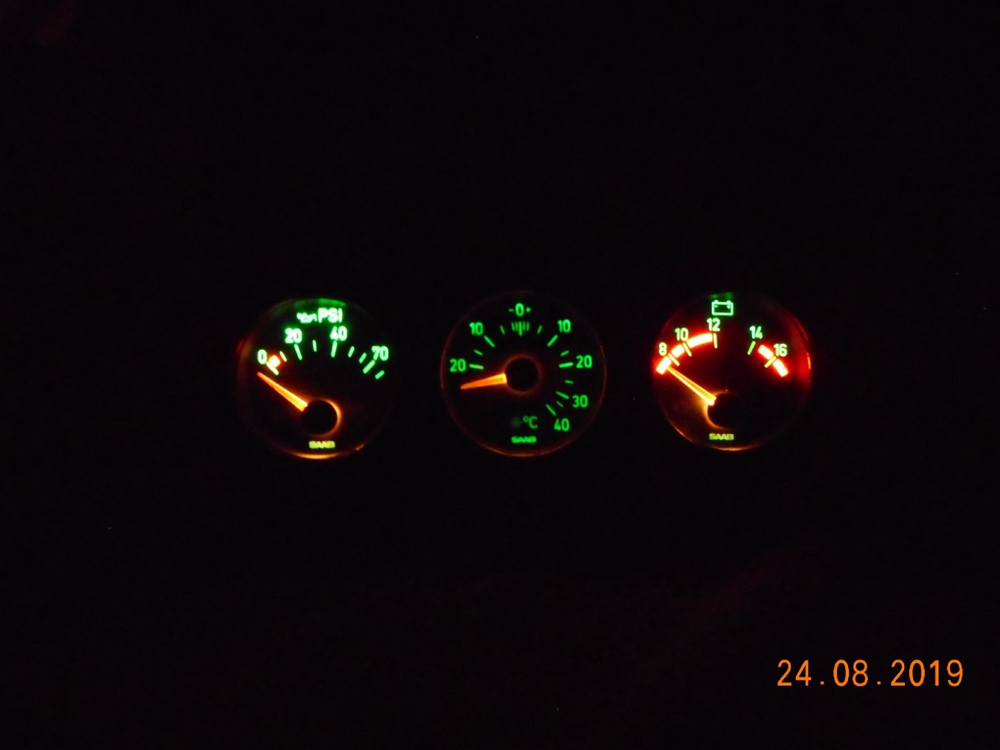

                              *TEST 1.0*
                              aa17
                              *TEST 1,5*
                              aa18
                              *TEST 2.0*
                              aa19
                              *Test 2.0 Night*
                              aa20
                              *TEST 2.0 Night*
                              aa21

                                *TEST 2.0 Night*
                                aa21-1
                                I forsøgt på at lave det nemt og simpelt har jeg anvendt originale stik fra nyere SAAB biler i GUL – SORT – GRØN
                                aa22
                                Rengjort ude temp. sensor. Original 1986 stemplet og virker
                                aa23

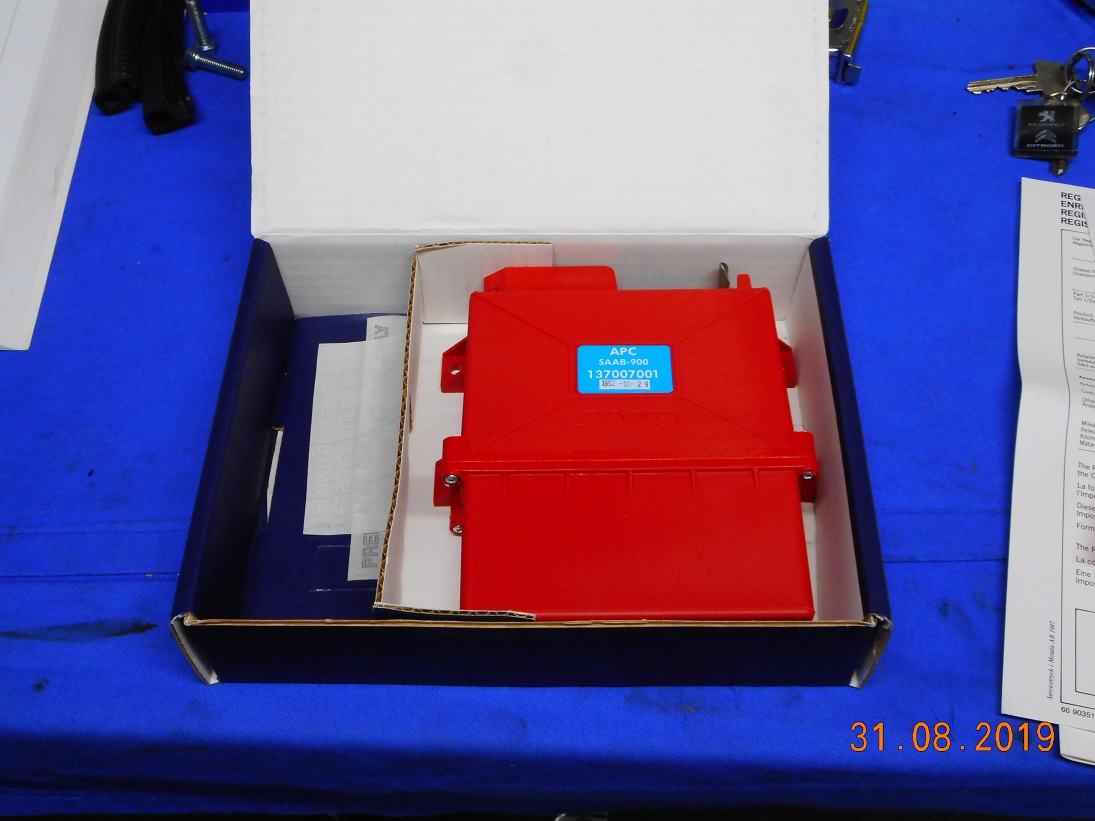

                                  Da jeg ledte efter reservedele på loftet fandt jeg denne i en pap kasse gemt langt væk fra alt andet til bilen:
                                  aa24
                                  aa25
                                  aa26
                                  aa27
                                  aa29
                                  aa30
                                  Altid godt med dokumentationen er i orden på bilen
