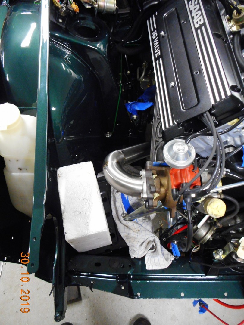

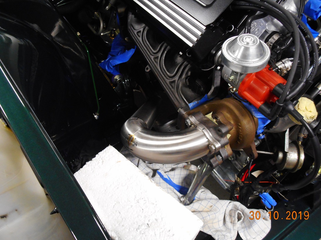

      Tilbage til arbejdet, som ind til videre har taget utrolig lang tid. Men håber resultatet bliver godt!
      I gang med 2,5″ Rustfri udstødning med batteribøjning. Men hvor batteriet beholder sin originale plads.
      Shopping
      – Der bliver monteret flexrør for at beskytte manifold / turbo for revner.
      aa31
      Og ny type ”let vægt” batteri
      aa32
      aa33
      aa34
      Efter at have læst på flere sider og snakket med erfarne folk angående batteribøjning etc etc, så kom jeg op med denne løsning. Et 3″ batteribøjning skulle efter signe give 5-10HK og ved at fjerne katalysator 5-10HK. Alt er relativt. Håber på det bedste.
      – Jeg beholder batteriet i motor rummet, men ændre på størrelsen af mit batteri for at få plads til 2,5″ rørbøjning.
      Det er ikke færdig lavet endnu, der vil komme flere billeder senere

        Andreas Hermansson
        Deltagare
        Snyggt och kul att kunna ha kvar batteriet i på sin plats! Det blir lite mer original.

          M.Broberg
          Deltagare
          Tänk på att det kan bli rätt varmt med, ett Bra värmeksydd är viktigt.

                Madsen
                Deltagare
                Tack
                Precist også min ide bag dette! Forsøge at holde det ”originalt” men med en twist

                  Madsen
                  Deltagare
                  Det er rigtigt!
                  Der komme extra bra varme beskyttelse. Billedere kommer senere, en pakke er på vej til DK

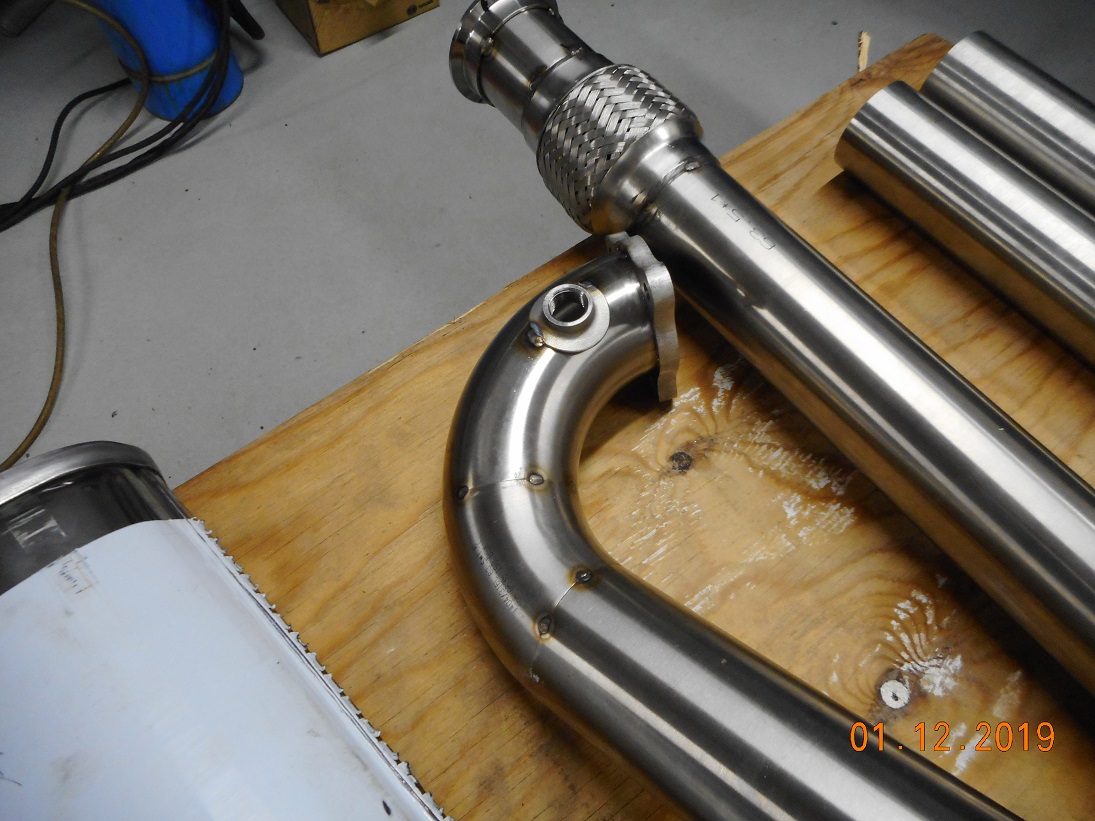

                      Eftersom SSK har været nedlagt, har der været lidt tid at arbejde videre i garagen med bilen 🙂
                      2,5″ rustfri avgas 🙂
                      DSCN1019-redigeret
                      DSCN1021-redigeret
                      Klar til at blive fuld svejset med bag gas 🙂
                      DSCN1029-redigeret
                      DSCN1032-redigeret
                      Simons 2,5″ rustfri potte 🙂
                      DSCN1035-redigeret
                      DSCN1037-redigeret
                      DSCN1039-redigeret
                      Fuld svejset udstødning og bejdsning af alle svejsninger 🙂

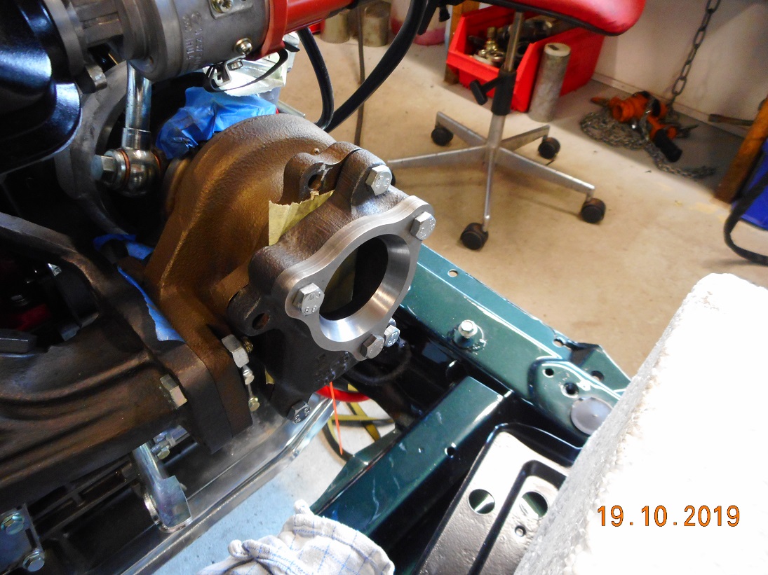

                                Custom downpipe med 10mm rostfritt stål flange, Bolt on til Mitsu turbo. Tyvärr är inte mycket ” Bolt on” för Mitsu Turbo, derfor hjemme lavet flange.
                                Indvendig Ø diameter er 2″ ( samme hul størrelse som på turbo) og udvendig Ø er 2,5″ for maximal flow. Jeg kan se om jeg kan finde et billed.
                                Step 1.
                                70695066_2636054343111491_2883247430256558080_n-redigeret
                                Step 2. fra 2″ til 2,5″
                                79141163_1207846129412149_5936887405830209536_n-reigeret

                                Jeg har monteret flexrør, det findes ikke originalt.
                                Simons universal ljuddämparen ( Den ar cirka 4 cm kortere end original Simoms ) men den er ar i rustfri
                                – Hjemme lavet ophæng i rustfri også 🙂
                                DSCN1011-redigeret
                                Slut røret er fra Simons eget ”sports” til OG900. Tyvärr är det enda i uppsättningen som är tillverkad i riktigt rostfritt..
