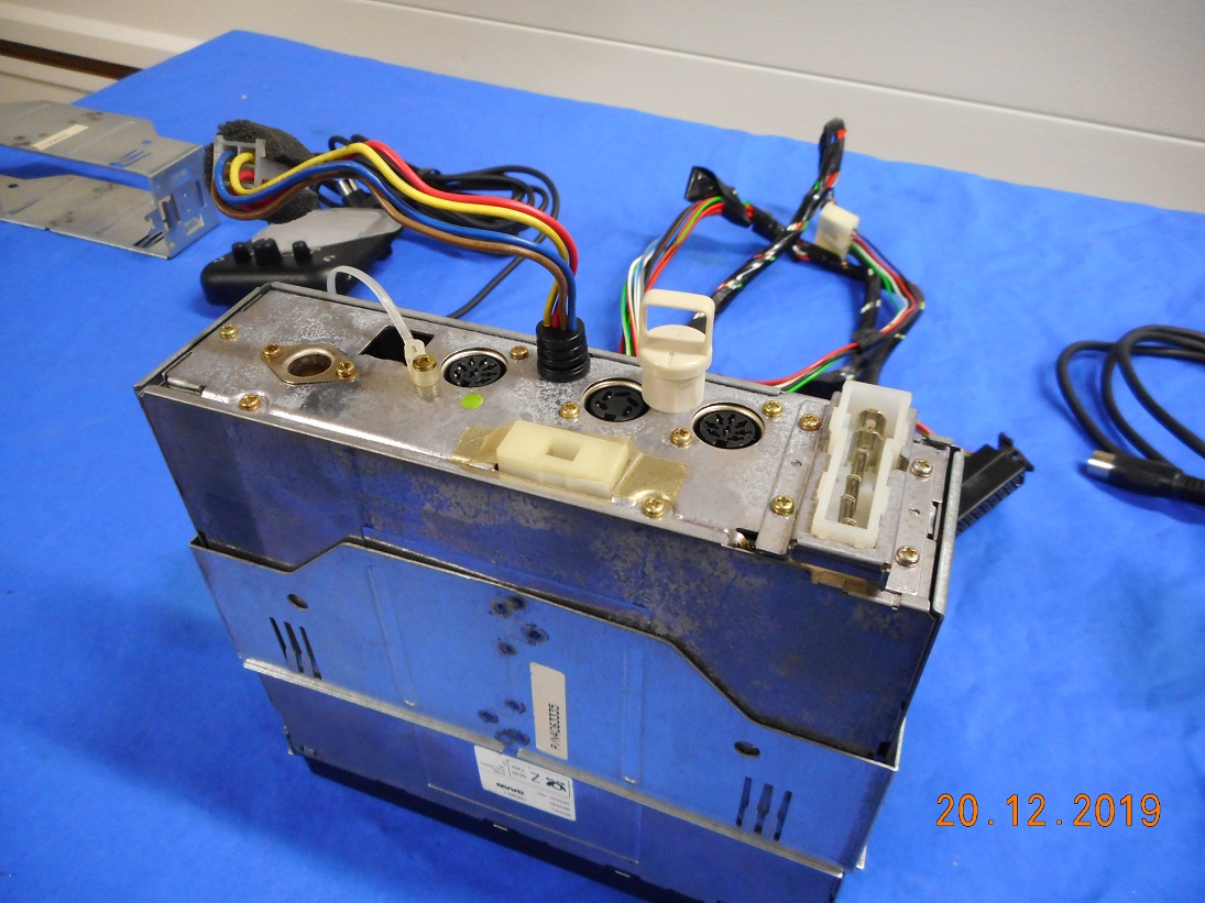

        Eftersom jeg venter på udstødningen at komme hjem ( manifold, turbo och forør) kunne jeg bruge lidt tid på mit seneste indkøb til mit projekt.
        Tidligere i projekt tråden har jeg monteret US forstærker (AMP) til de bagerste højtaler. Hvilket i dette tilfælde vil blive erstattet av denna: SAAB / Alpine enhed:
        Altid spændende at læse Tilhørers katalog 🙂 Men inte let at finde alle delene :/
        DSCN1042-redigeret-1
        MEN jag har været heldig at finna et sæt. Om det fungera vet jag inte 🙂 Vi får testa
        DSCN1071-redigeret
        Lidt beskidt 🙂
        DSCN1072-redigeret
        DSCN1074-redigeret
        Vigtigst af alt, det blå kort 🙂
        DSCN1075-redigeret

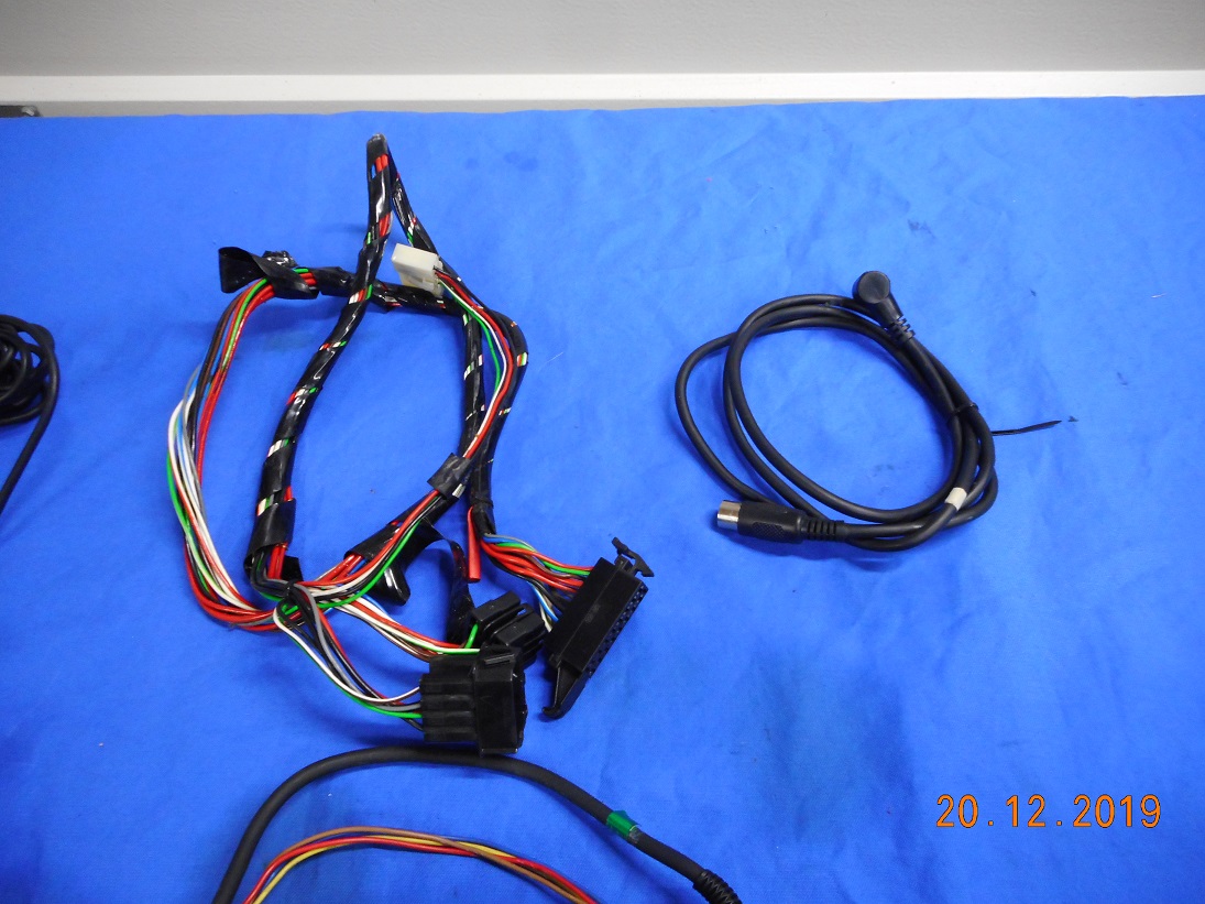

        Tidligere i projektet fik jeg købt denne:
        DSCN1080-redigeret
        Kabler etc
        DSCN1081-redigeret
        Perfect matchs med det blå kort 🙂

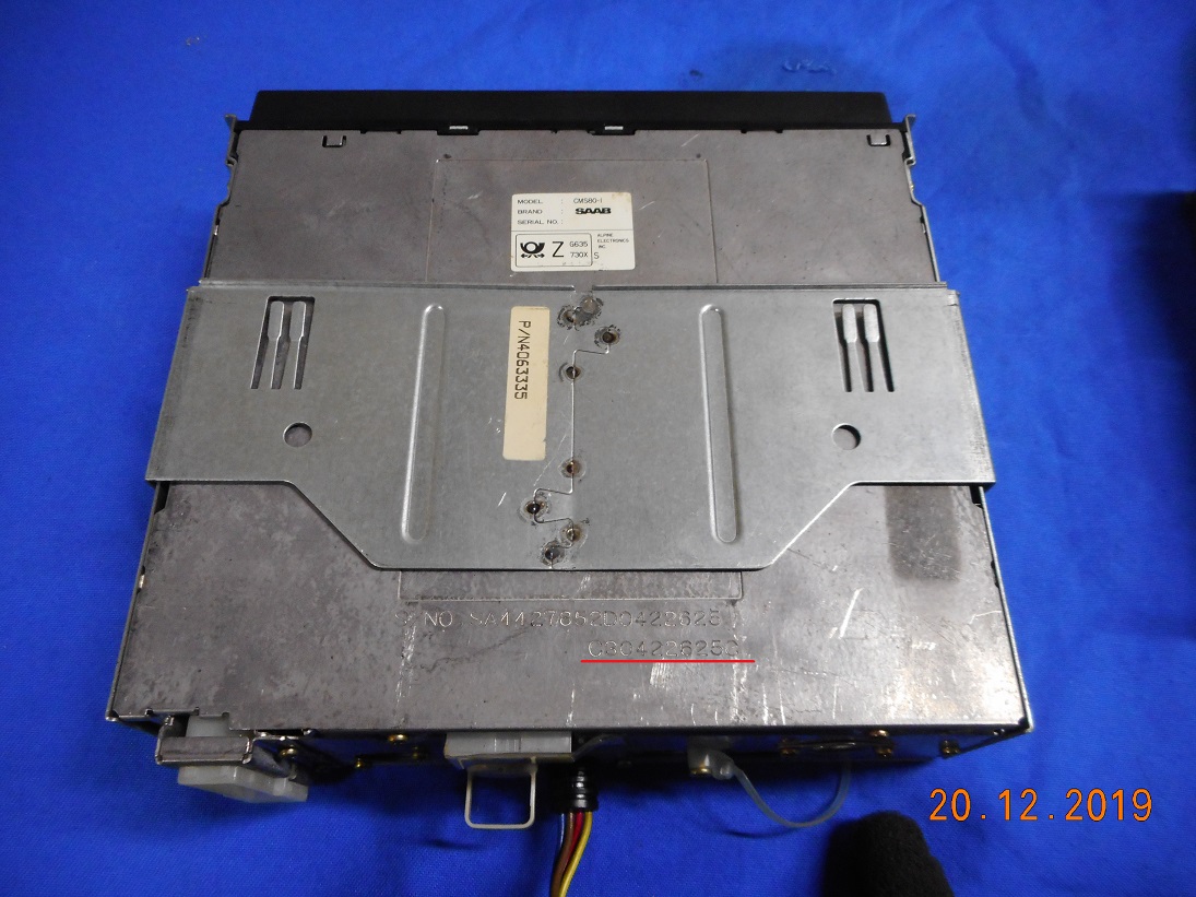

        DSCN1092-redigeret
        Håber koden passer 😀

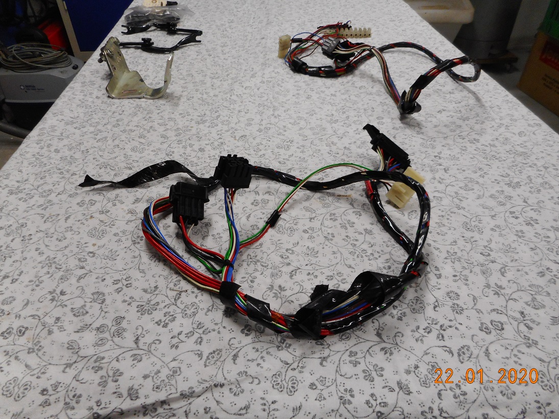

                    Nu når radio fungere perfect, med de ”originale” kabler er det tid til at modificere dem til OG900 specifikationer.
                    Der findes et specifik montering sæt til OG900 men desværre har jeg ikke kunne finde det. Så jeg laver mit eget.
                    Del 1 – Fra Radio till forstærker / amp
                    Original 9000 kit til Amp. Et ekstra kabel jeg har anskaffet mig.
                    DSCN1214-redigeret
                    Jeg ved ikke hvad tidligere ejer har lavet men :O :O Why? : )
                    DSCN1216-redigeret
                    I alt 2 stk 9k kabel sæt.
                    DSCN1218-redigeret
                    DSCN1219-redigeret
                    Masser af ledninger er loddet sammen 🙂 🙂
                    DSCN1221-redigeret
                    Finish work med nyt tape.
                    DSCN1223-redigeret
                    Og den ”Originale” skylt 🙂
                    DSCN1225-redigeret

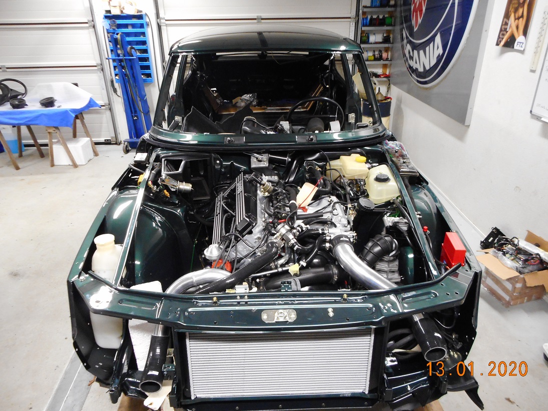

                          Efter montering af turbo etc og indsugnings rør, kom det til køleren som jeg havde forberedt i god tid 😀
                          DSCN1095-redigeret
                          APC ventil klar til montering 🙂 🙂
                          DSCN1101-redigeret
                          Rigtig stort tack til DO88 / Isak for hjælp med Turbo slanger – IC kit – kølerslanger etc etc! super god kvalitet og service !!!
                          DSCN1162-redigeret
                          DSCN1163-redigeret
                          In place
                          DSCN1168-redigeret
                          In place
                          DSCN1171-redigeret
                          Eftersom mit koncept er 95% original – ingen undtagelser men fra 9000. Jeg søgte en 90 graders slange bøjning op til min APC ventil. Min er født LPT men konveneret til APC. Jeg ved ikke om udtaget fra turbo sidder anderledes men på FPT turbo’en ? Se foto længere nede
                          DSCN1183-redigeret
                          Klart, husk spændebånd 🙂
                          DSCN1186-redigeret
                          Fin tilslutning med 9k slange 🙂
                          DSCN1189-redigeret
                          DSCN1191-redigeret
                          DSCN1192-redigeret
                          DO88 IC rør bliver testet inden montering 😀
                          DSCN1193-redigeret
